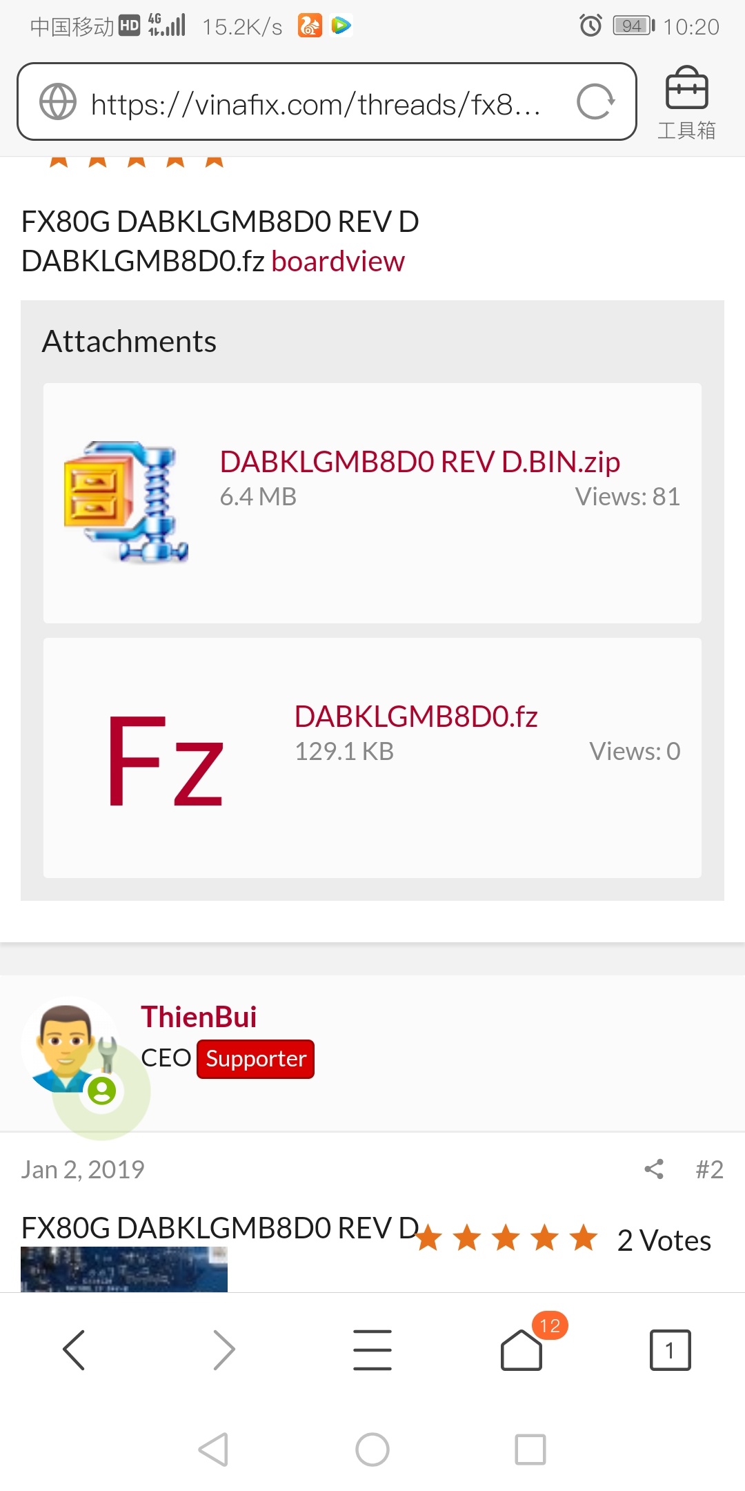

标题: 华硕FX80G神图降世DABKLGMB8D0.fz [打印本页]
作者: 守拙不凡    时间: 2019-12-13 17:10
提示: 该帖被管理员或版主屏蔽
作者: 守拙不凡    时间: 2019-12-13 17:12
全网首发,无私奉献
作者: zhoumw    时间: 2019-12-13 18:50
全网首发,无私奉献,多谢分享了
作者: 数码爱好123    时间: 2019-12-13 19:31
确实首发 值得加分支持  谢谢分享新图
作者: 尤里王    时间: 2019-12-13 20:24
多谢分享,楼主真是太好了!
作者: 守拙不凡    时间: 2019-12-13 21:02
加分送稀有全系列图纸幺
作者: mydu    时间: 2019-12-13 22:23
愿给分享支持
作者: pengzijin    时间: 2019-12-13 22:33
赶紧下载 等以后加精了需要钱买了
作者: 云心狂    时间: 2019-12-13 22:49
好东西 收藏了
作者: xtwx    时间: 2019-12-13 23:06
给楼主点赞
其实在我看来,
图纸这东西完全没必要设置高权限
有图纸不一定就可以把机器修好
无图纸也不一定修不好机
主要在技术
逛过不少论坛,看得出,特别是国外的坛友
真的是无私奉献,从没有设置太高的权限
也许他们深谙其道:技术才是王道
作者: wzcyl    时间: 2019-12-13 23:09
感谢分享…世间好人不多…
作者: 无名小二    时间: 2019-12-14 02:08
必须鼓励,但是手机app为什么加不了分呢,我觉得要改进下@月饼
作者: 杜小伟    时间: 2019-12-14 07:41
wzcyl 发表于 2019-12-13 23:09
感谢分享…世间好人不多…
楼主的微信 QQ号多少
作者: mrjianfei    时间: 2019-12-14 08:01
xtwx 发表于 2019-12-13 23:06
给楼主点赞
其实在我看来,
图纸这东西完全没必要设置高权限
有图纸不一定就可以把机器修好
无图纸也不一定修不好机
主要在技术
逛过不少论坛,看得出,特别是国外的坛友
真的是无私奉献,从没有设置太高的权限
也许他们深谙其道:技术才是王道
有好的国外论坛能介绍介绍吗。
作者: dificulty    时间: 2019-12-14 08:13
多谢分享,楼主真是太好了!
作者: 云飞子    时间: 2019-12-14 08:14
mrjianfei 发表于 2019-12-14 08:01
有好的国外论坛能介绍介绍吗。
有好的国外论坛能介绍介绍吗。
作者: "梦回风吟〃    时间: 2019-12-14 09:09
没分了     留个印    回头给加
作者: huan.    时间: 2019-12-14 10:17
云飞子 发表于 2019-12-14 08:14
有好的国外论坛能介绍介绍吗。
https://vinafix.com/好像要钱,但是一些论坛没有的图能搜到
作者: huan.    时间: 2019-12-14 10:21
huan. 发表于 2019-12-14 10:17
https://vinafix.com/好像要钱,但是一些论坛没有的图能搜到
作者: 月饼    时间: 2019-12-14 12:37
无名小二 发表于 2019-12-14 02:08
必须鼓励,但是手机app为什么加不了分呢,我觉得要改进下@月饼
浏览器版本可以加分
作者: 守拙不凡    时间: 2019-12-14 14:00
评论满100楼放B150-Plus点位
作者: "梦回风吟〃    时间: 2019-12-14 16:38
加分了,好东西
作者: t252970629    时间: 2019-12-14 16:59
多谢楼主,今天修到了这机器
作者: ccjy    时间: 2019-12-14 17:18
加分鼓励!
作者: 深爱及海    时间: 2019-12-14 17:47
已加分,感谢分享     !
作者: wzcyl    时间: 2019-12-14 23:44
PCBRepairTool 打不开它!?
作者: wzcyl    时间: 2019-12-15 01:34
有谁成功打开的,可否指导一下,如何打开它的?
作者: 0527-天鑫电脑    时间: 2019-12-16 17:13
感谢楼主无私分享,今天正好修到一个进水机。
作者: Bsa    时间: 2019-12-18 11:21
BoardViewer这个软件能打开啊
作者: 一颗小星星    时间: 2019-12-18 16:28
感谢无私奉献
作者: ccjy    时间: 2019-12-19 12:19
支持你一张一张发上来,方便下载到本地硬盘使用。
作者: 汤某    时间: 2019-12-31 09:12
    结果实物对比,确定跟我这板有点不同
作者: 1042454172    时间: 2020-2-24 12:33
太感谢了,来了一台内存供电处烧了一个大洞,线也烧断几条,幸好有这张图纸才修好.
作者: 恋上【妳的床】    时间: 2020-2-26 15:40
这个真的牛,给力啊。。。。。。。。
