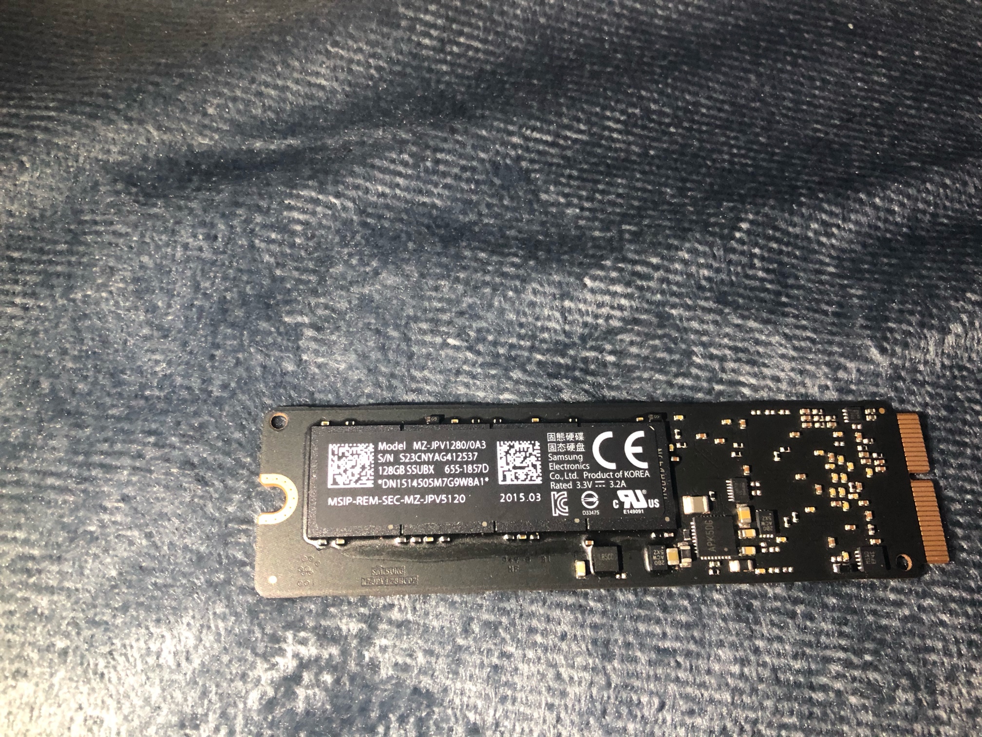

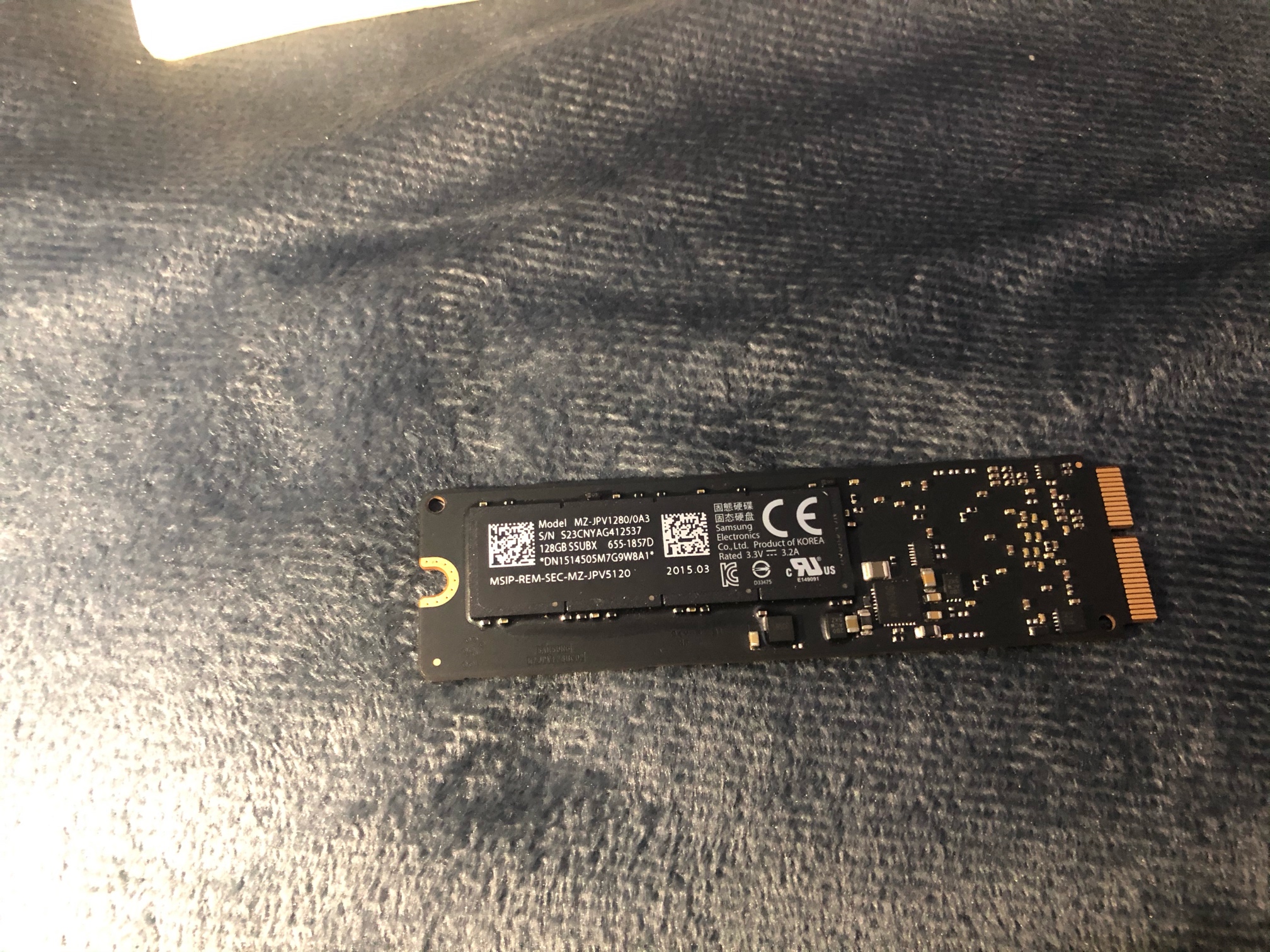

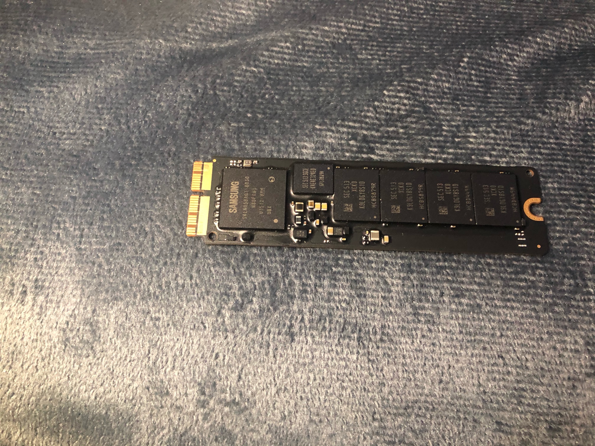

标题: a1466 15款拆机硬盘成色9.5新。适用于苹果15-18年的air和pro [打印本页]
作者: 电脑为我狂    时间: 2019-12-13 15:50
标题: a1466 15款拆机硬盘成色9.5新。适用于苹果15-18年的air和pro
成色好。已经装好最新的苹果和win10系统
作者: 499193754    时间: 2019-12-13 15:57
成色漂亮,做工优美啊
作者: 范冰冰她弟    时间: 2019-12-15 17:20
就一条?
作者: ziyouk    时间: 2019-12-15 18:52
能不能支持14年的a1466?
作者: 电脑为我狂    时间: 2019-12-15 22:23
ziyouk 发表于 2019-12-15 18:52
能不能支持14年的a1466?
   接口一样的话一般都能兼容
作者: 电脑为我狂    时间: 2019-12-15 22:24
范冰冰她弟 发表于 2019-12-15 17:20
就一条?
是的。
