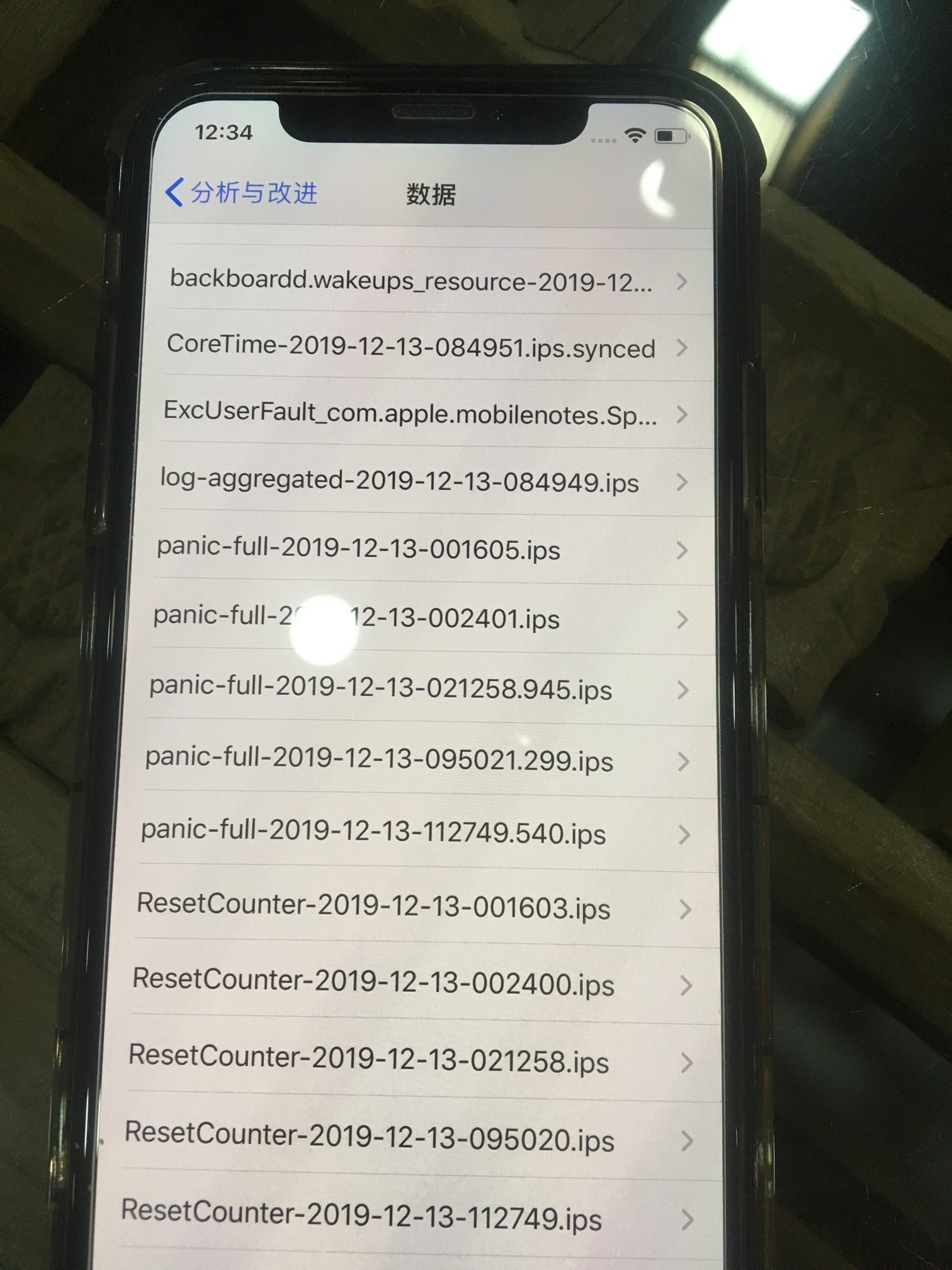

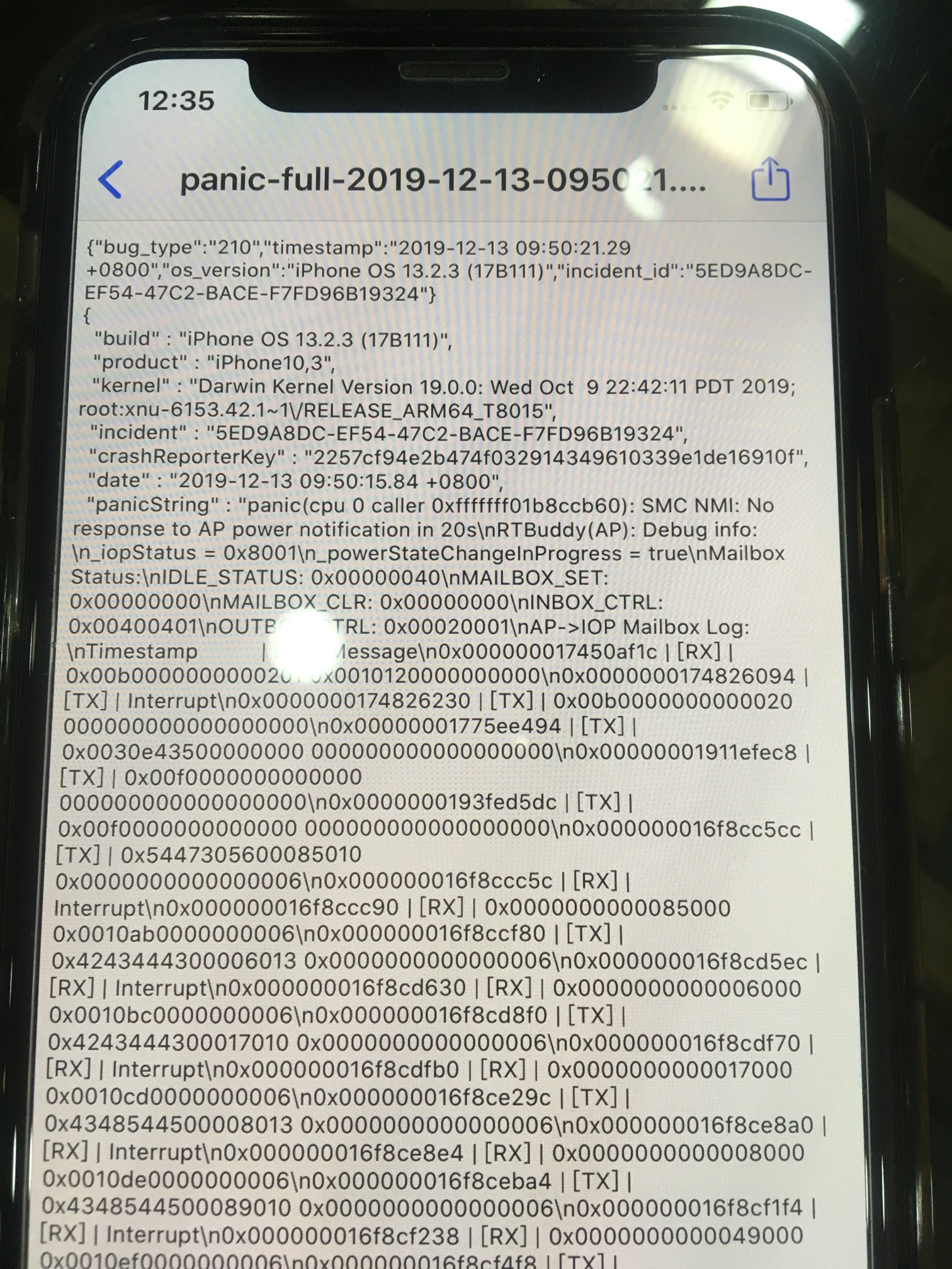

我是一个普通用户,苹果x不开机,充电没反应,连电脑提示在恢复模式,然后实体店检修,说内存坏了。要换内存(是256那个存储,原装就256),换了后能正常开机刷机,但是一天重启至少五六次,即使放那不用也重启。
网上查了下说看分析数据,一会上图。

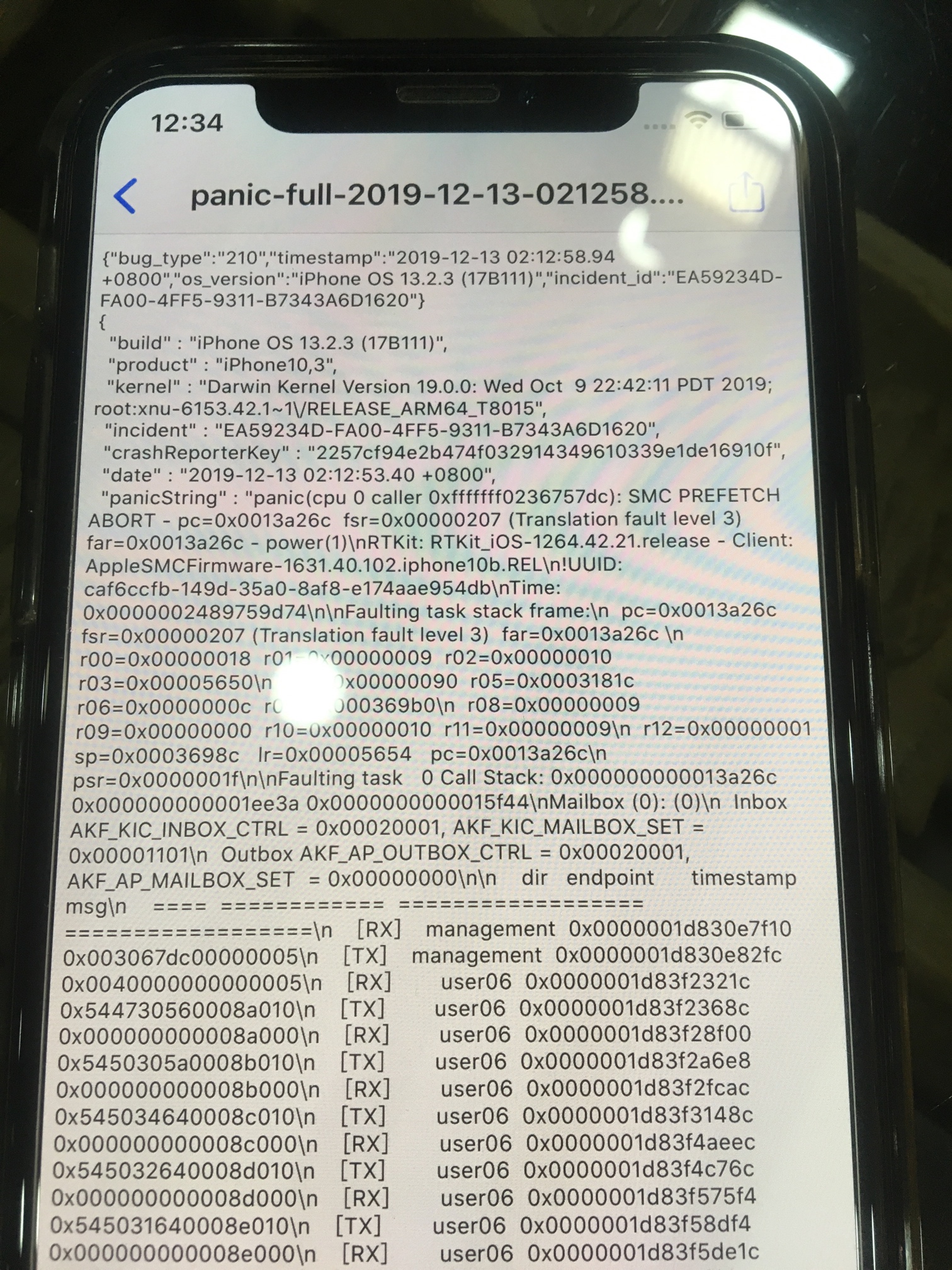

我拿回修理店去,取机后问题依旧,还是一天多次重启,无奈啊,分析里panic后看见有smc prefetch abort字段,不知道哪里问题
求各位指点,对这个维修点没信心了,哎
求大家给点思路吧。

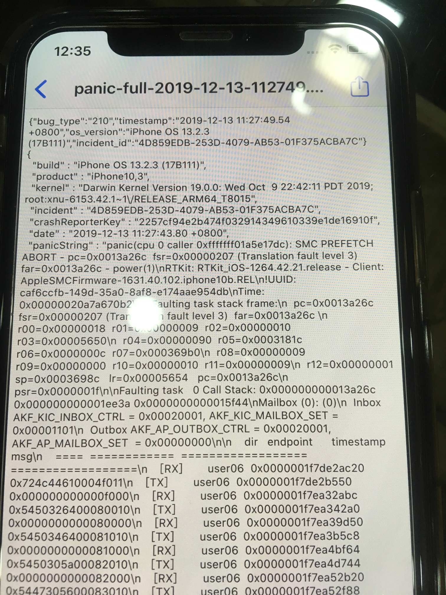

作者: 手机维修换屏工    时间: 2019-12-13 21:35
分析里面已经告诉你了 CPU 0、拆硬盘温度太高了CPU吹虚焊了、必须重装CPU 或者搬板!

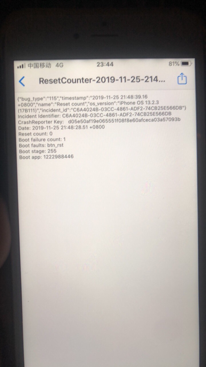

作者: ljf2711719046    时间: 2019-12-13 22:07
作者: ljf2711719046    时间: 2019-12-13 22:08
@手机维修换屏工 我这个分析数据是指什么问题?
作者: ljf2711719046    时间: 2019-12-13 22:09
@手机维修换屏工 谢谢你!
作者: ljf2711719046    时间: 2019-12-13 22:10
@手机维修换屏工 问题是使用中黑屏需强制重启,6sp

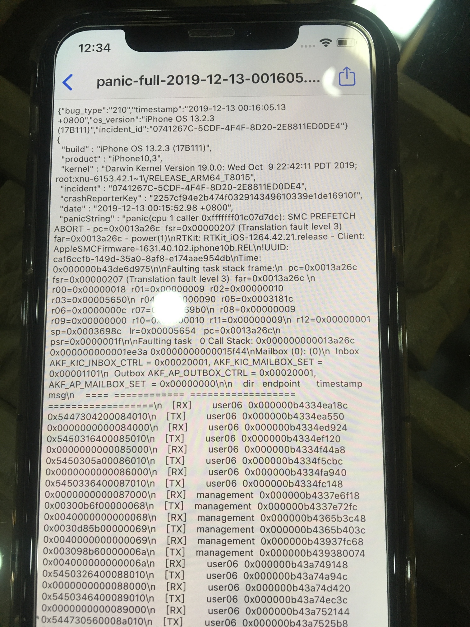

作者: A小成通讯    时间: 2019-12-13 22:59
Cpu 爆锡了,重装

硬盘拆掉,重新焊接时别用焊油,用松香就解决了。之前遇到一个6sp扩容就是你这个问题,拆掉用松香搞定,半年了没重启过
作者: shoujiweixiu123    时间: 2019-12-14 09:27
SMC    cpu通讯异常

作者: 苹果x坏了    时间: 2019-12-16 00:09
无语了,告诉我要搬上层板,500块
搬板怕有后遗症啊……哎

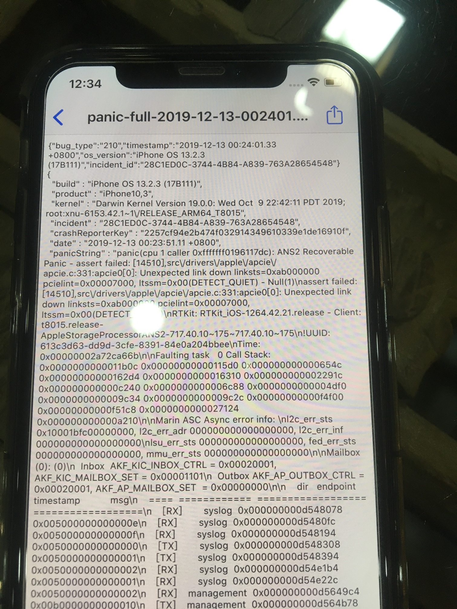

作者: 阳光MRK    时间: 2019-12-20 08:49
cpu供电20秒内未响应,更换cpu周围的电感
作者: 苹果x坏了    时间: 2019-12-21 12:36
谢谢,维修店去搬板了,哎
作者: maomimi    时间: 2019-12-22 10:25
很明显geiCPU吹虚焊了
你这个根本不是重启记录别闹了。
