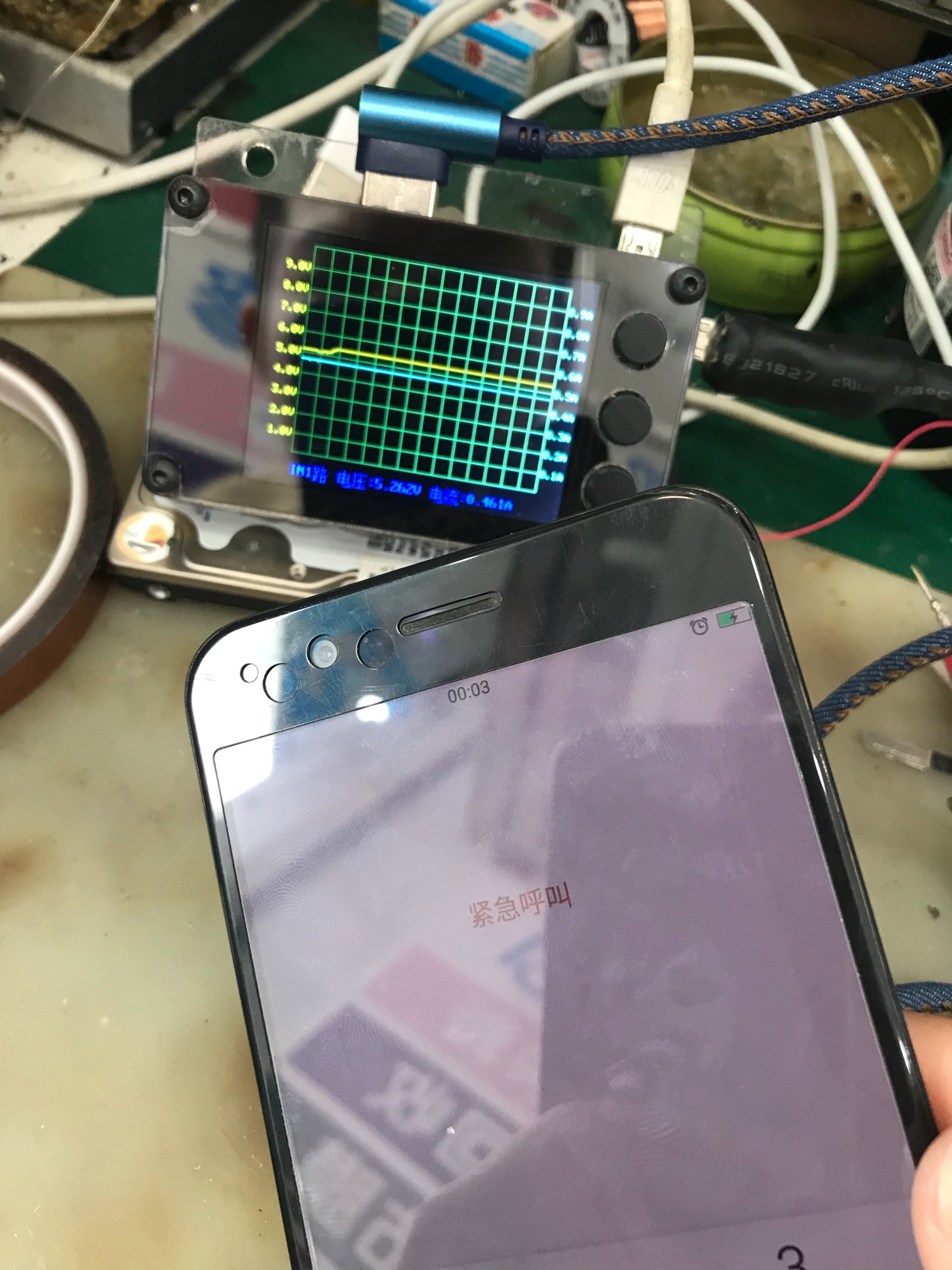

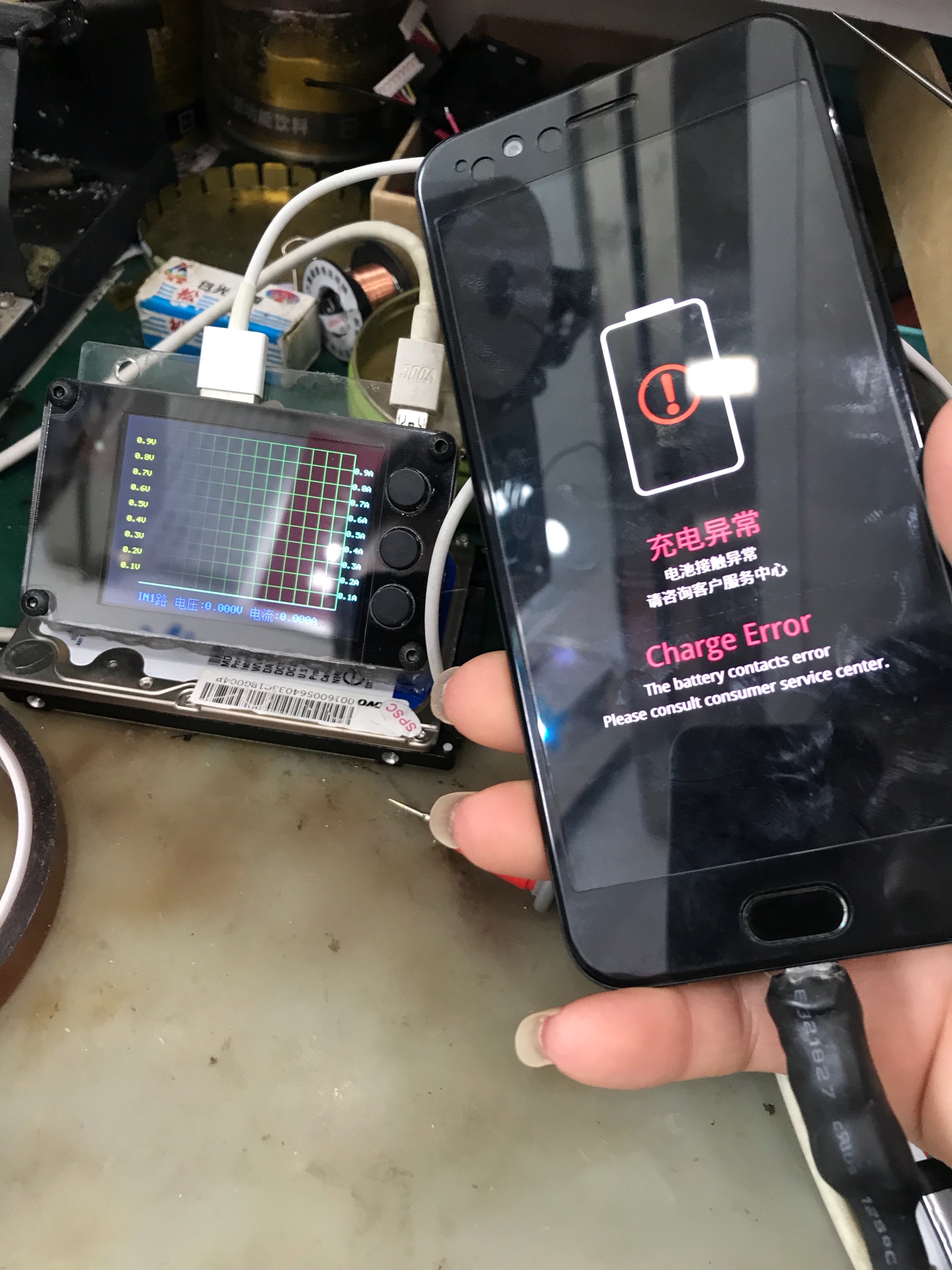

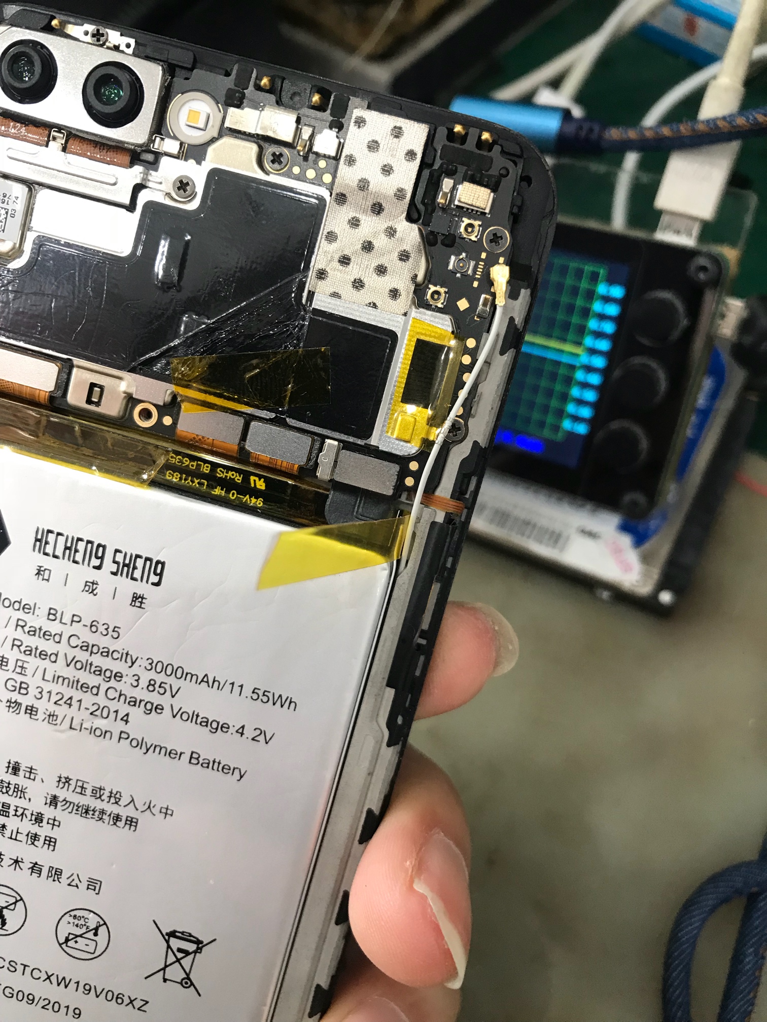

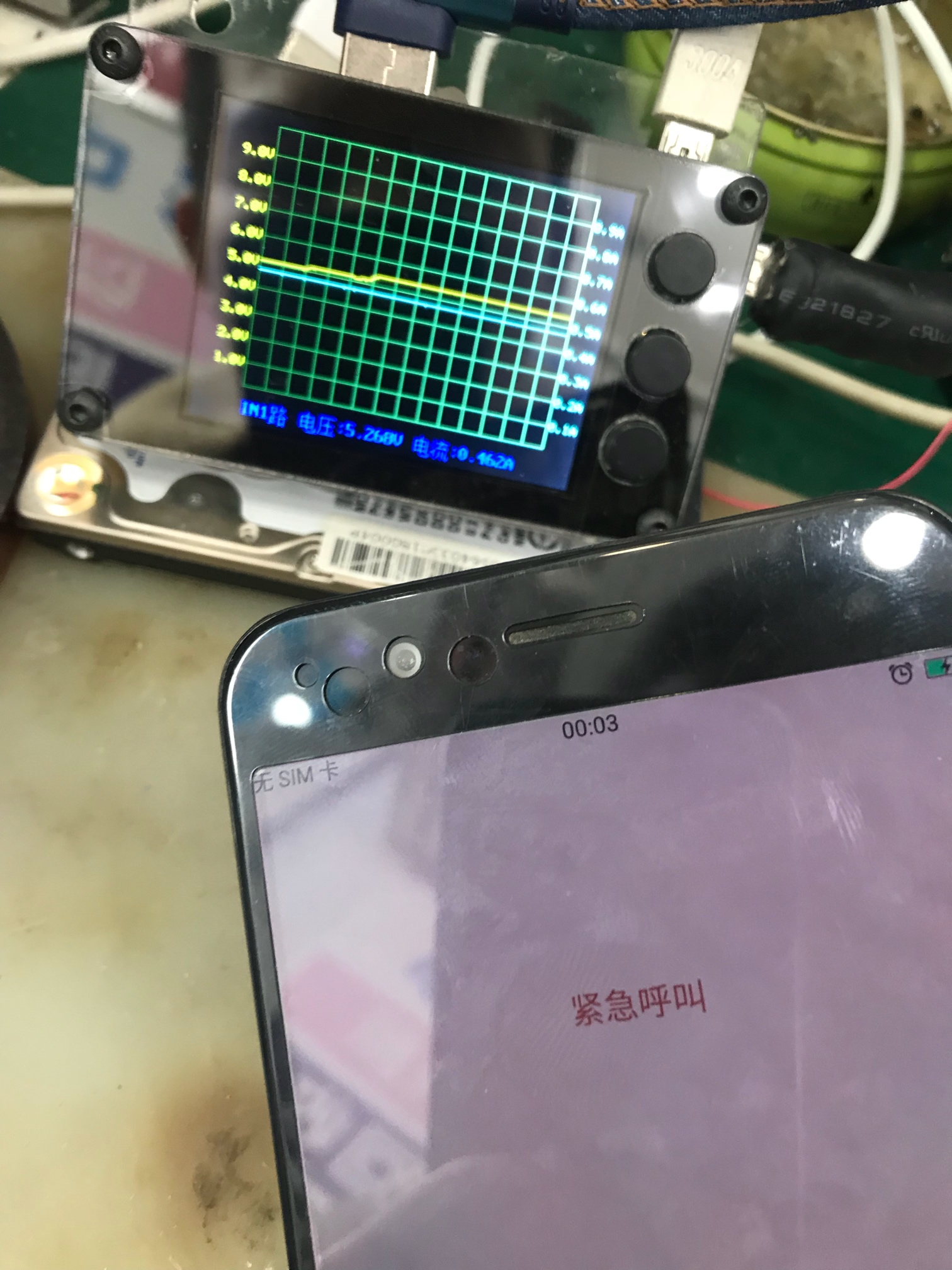

oppo r11充电异常请联系客服,提示电池接触异常先换了个电池,还是充电异常,测量电池座子阻值都正常,应该是坐子老化接触不良,直接找了个座子换上,故障解决,
