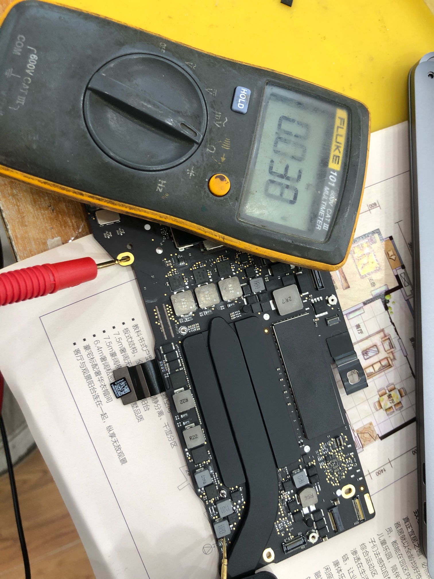

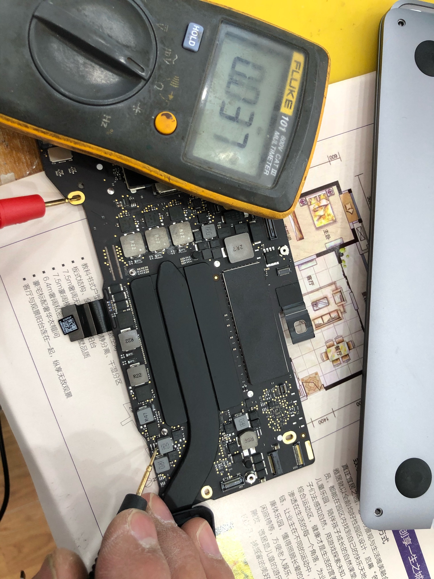

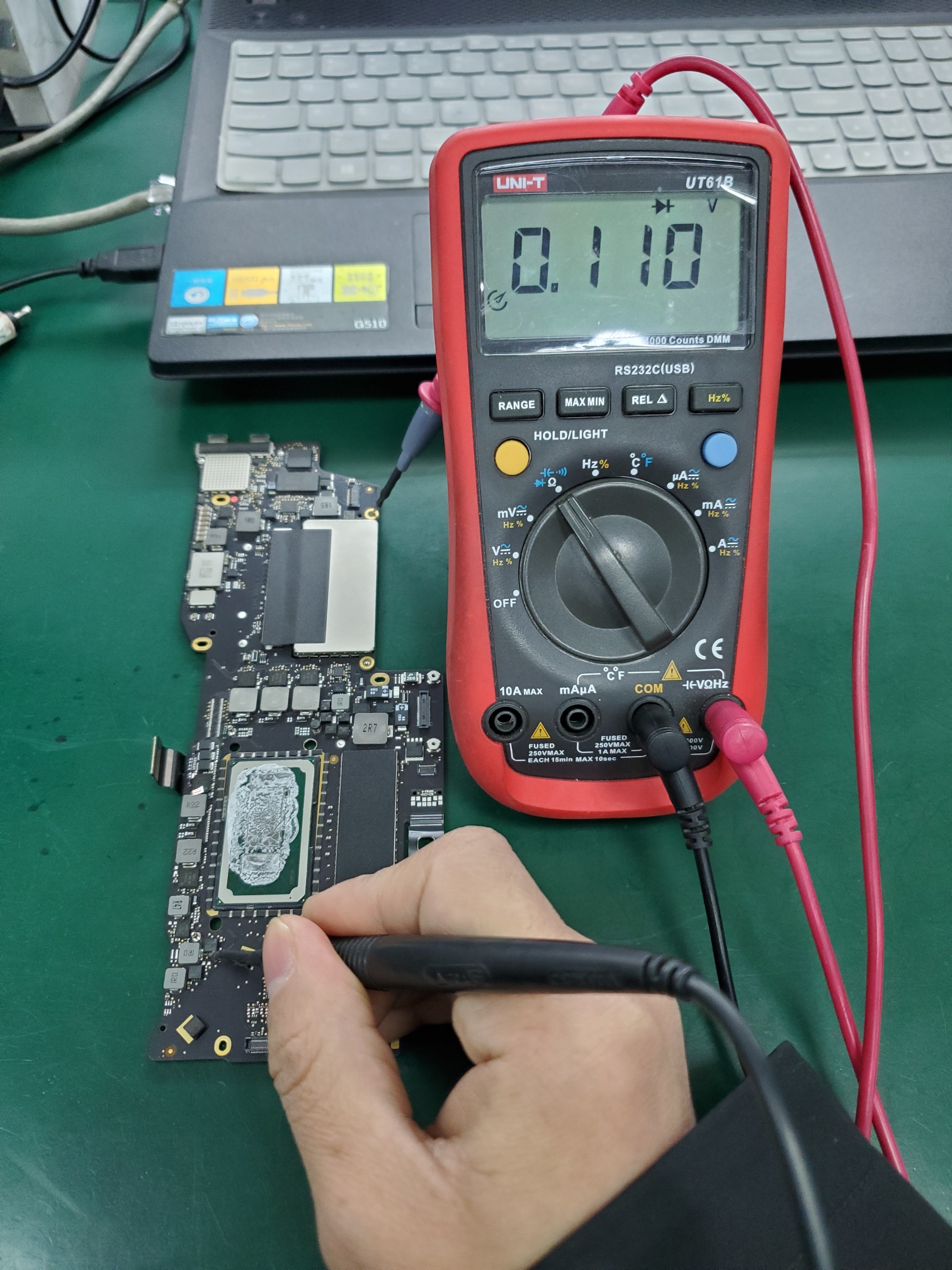

机器来的时候是不加电测量cpu供电挂了 换了之后可以正常加电了 触控板都有反应了 屏幕不显 这两个电感对地二极体只有30多 感觉太低了 手上有这个板子的师傅可以帮忙测量一下吗 感谢
作者: ZHANGHOUHI    时间: 2019-12-12 13:21
CPU供电管子看是核显的还是U供电,如果是核显的那么U基本是挂了
作者: 蓝冰心    时间: 2019-12-12 13:24
手上没有这个板子,印象中好像是正常的,电压正常吗?你看看屏幕背光排线是不是坏了导致不显示?
作者: 联想笔记本维修    时间: 2019-12-12 17:20
是CPU供电芯片坏还是复合场馆坏.要是复合场馆坏估计CPU坏的可能高
作者: 不会修斯基    时间: 2019-12-12 18:06
这个阻值正常的吧,自带键盘大小写灯能否切换 ,能切换看下是否暗屏 不行找个屏测一下 1708 的屏好像能点亮
作者: 爱上女    时间: 2019-12-12 19:03
感觉是正常的,苹果基本阻值好像比一般笔记本都低一些吧
作者: 杨方斌    时间: 2019-12-12 19:40
因为在鑫智造上的二级值是200多 我也不确定
作者: 骑龙虾去潇洒    时间: 2019-12-12 22:56
外接能显示吗
作者: 无名小二    时间: 2019-12-13 00:36
这两个是3  5v吧,这阻值是不正常的
作者: 南岳军    时间: 2019-12-13 13:31
一般都是CPU坏了哟
作者: 我锋我有型    时间: 2019-12-13 15:41
估计CPU是要挂了

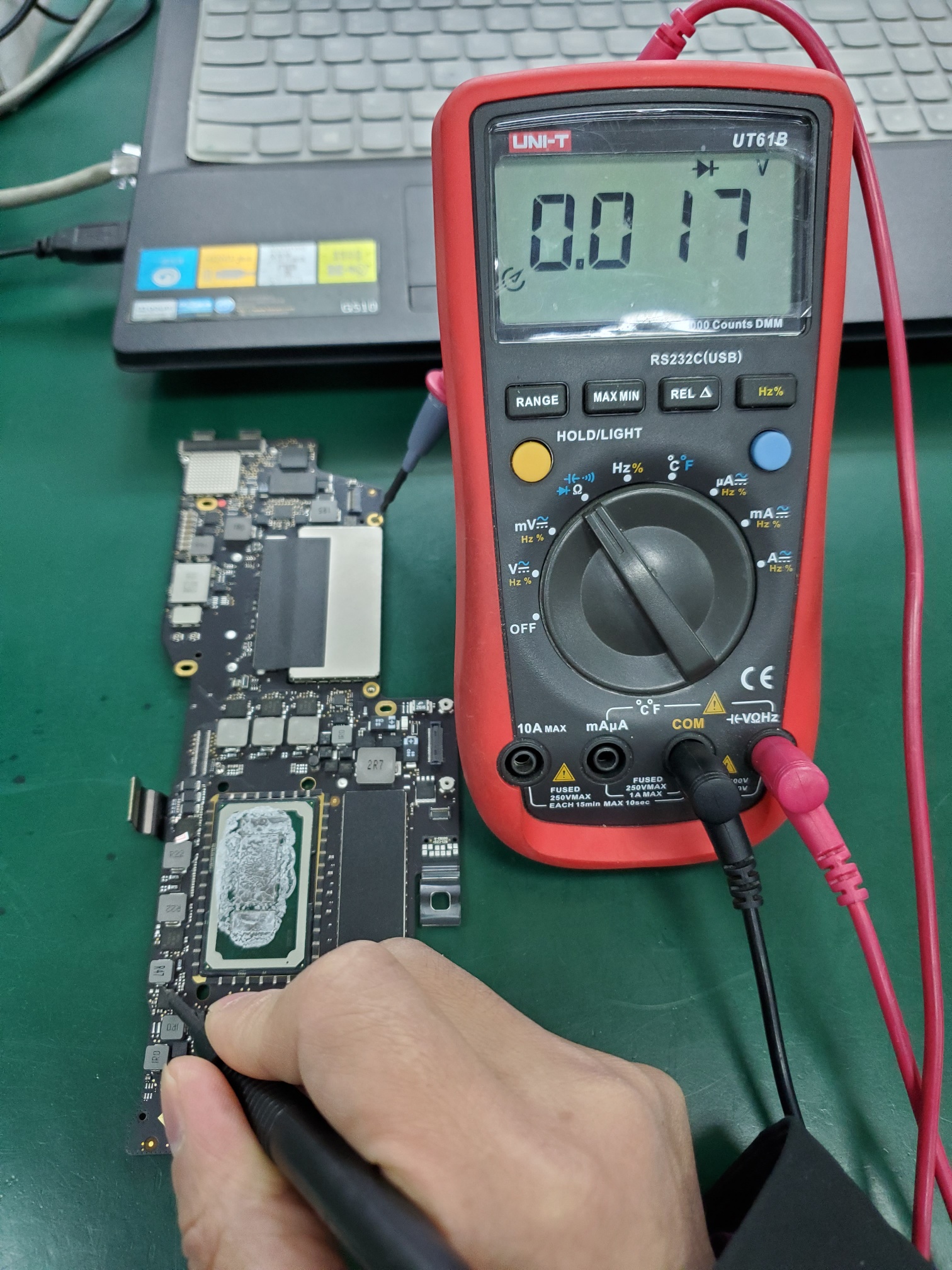

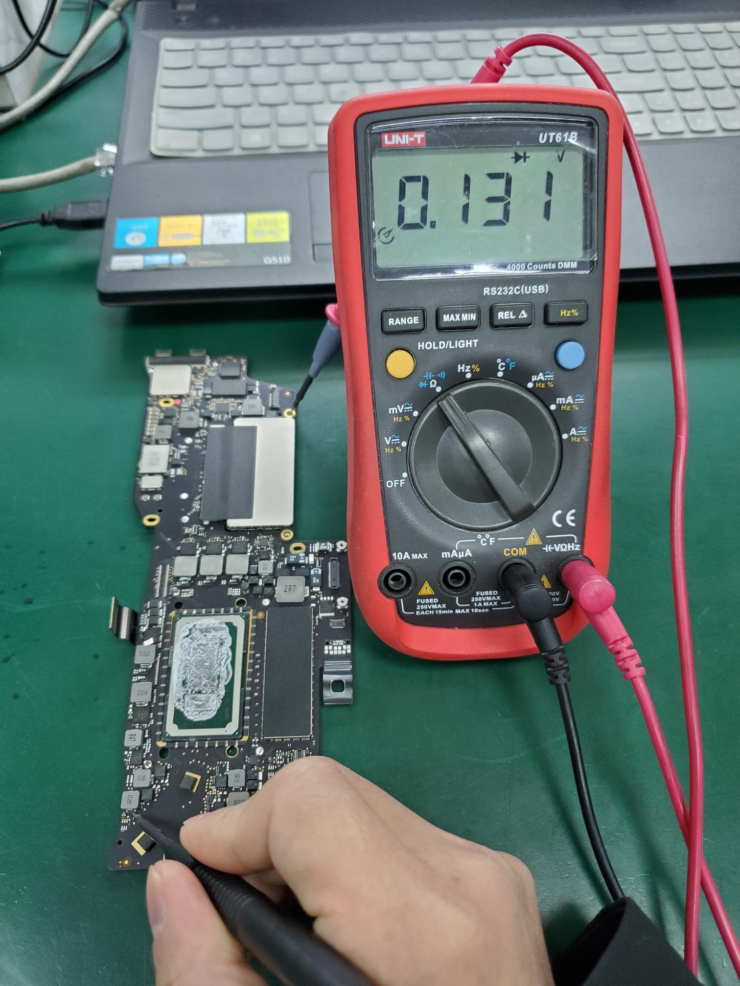

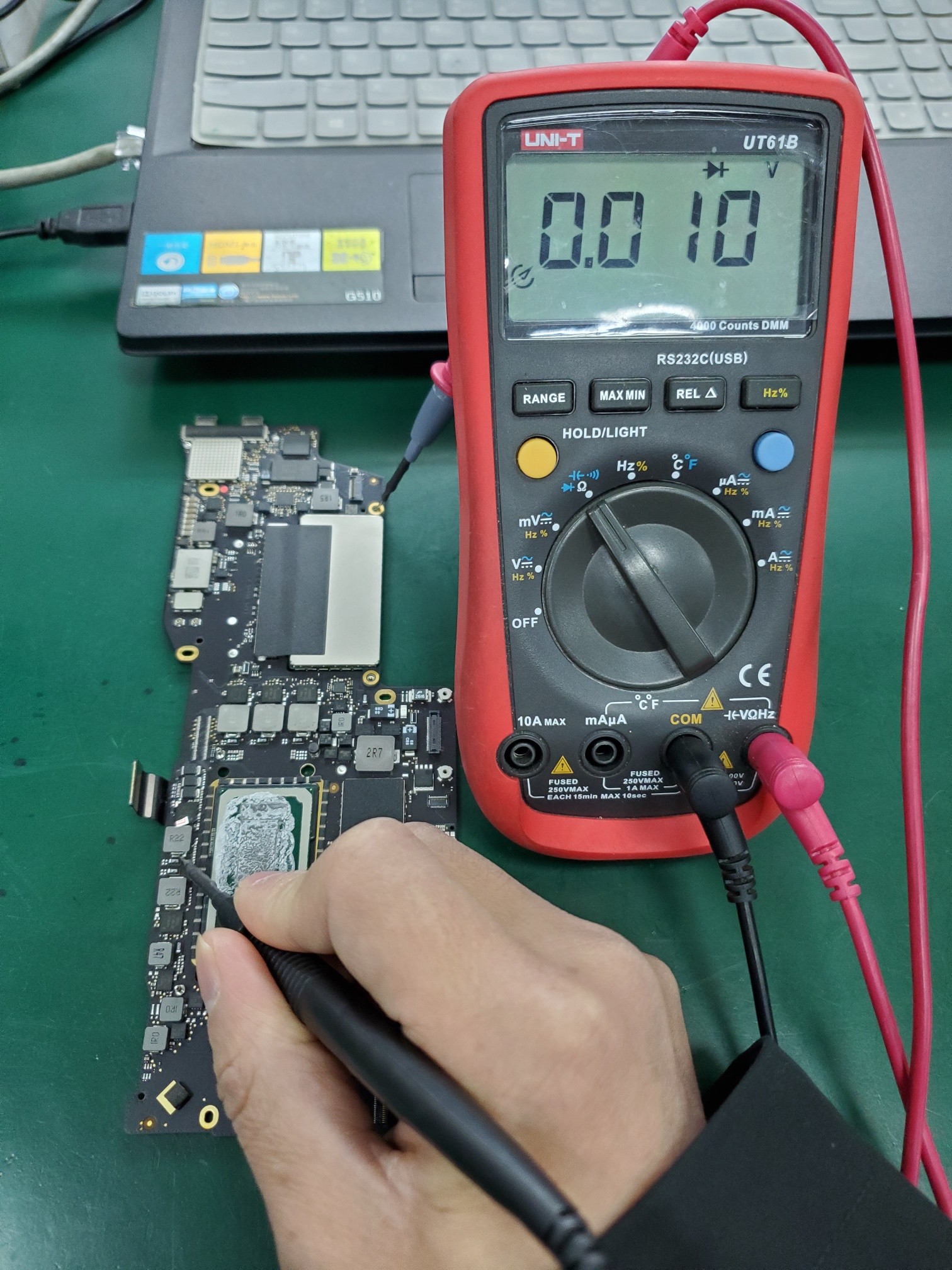

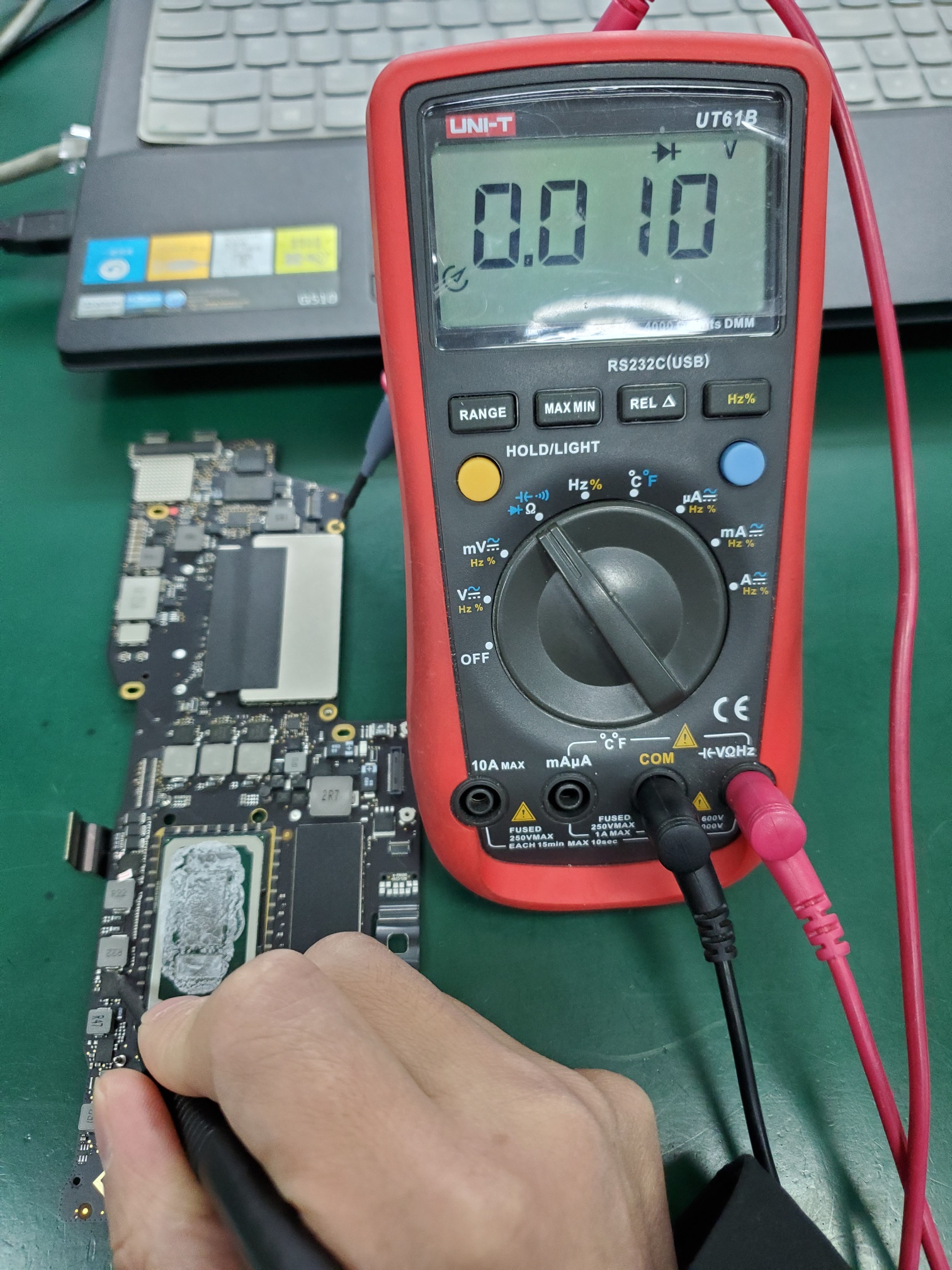

作者: chengyun20086    时间: 2019-12-13 16:03
我在修这个机器,主板已经修好了,阻值如图
作者: 杨方斌    时间: 2019-12-13 19:22
非常感谢 看来我的cpu挂了
太感谢师傅了
