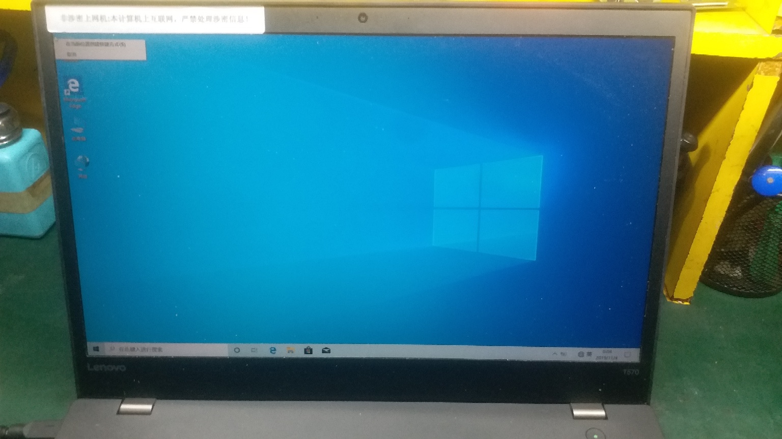

标题: 联想t570不认sata硬盘 [打印本页]
作者: 天空自由    时间: 2019-12-12 10:08
标题: 联想t570不认sata硬盘
老板给我一台tT570,说机器有两个硬盘固态硬盘和机械硬盘。机械硬盘认不到了, 然后上迅维网找有没有这种故障维修。找到一个t470说他那台接口下面有两个小芯片电压不一样,我测了一下没问题,并且发现虽然两个芯片都到接口,但是接口只采用了一个芯片。看着值也正常,线也通,就想会不会是接触不良,我看着排线装上后有点翘得感觉,于是就想去贴胶布。结果把接口碰动了
,然后加焊,装机 好了
作者: KW2018    时间: 2019-12-12 11:07
轻松  换槽子用的啥工具
作者: 天空自由    时间: 2019-12-12 17:21
KW2018 发表于 2019-12-12 11:07
轻松  换槽子用的啥工具
没有换 原来的装上去的 就是自己掉了
平着推就掉了
作者: 联想笔记本维修    时间: 2019-12-12 17:23
这做工也是醉了.碰下就掉.下次碰见这机器看看
作者: 盛娟清铖    时间: 2019-12-12 17:25
这个是通病  修了好几台了
作者: 天空自由    时间: 2019-12-12 17:36
盛娟清铖 发表于 2019-12-12 17:25
这个是通病  修了好几台了
我当时也觉得是通病
作者: rongshan    时间: 2019-12-12 17:40
虚焊了
作者: cnpillar    时间: 2019-12-12 21:15
有可能会遇到这种情况
作者: 今生赖上静    时间: 2019-12-12 23:19
今天也修到一台同型号同故障的,接口直接掉了,同行修过没焊好,直接烙铁上锡拖焊一遍,固定牢固,装机完美认盘!
作者: bobzhang8    时间: 2019-12-13 09:15
ThinkPad Txxx板子会有这种低级问题,以后不会向客户推这种机子了。
作者: 南岳军    时间: 2019-12-13 11:13
现在都是这样的接口,不好弄
作者: virginlulu    时间: 2019-12-13 19:50
这是通病了
作者: 卓越笔记本维修    时间: 2019-12-13 21:06
联想的作工啊 呵呵 只能联想
作者: luteaxoy    时间: 2019-12-14 13:25
这个接口怎么找到的 上次一个屏线接口烧了 找了好长时间
作者: 天空自由    时间: 2019-12-15 00:21
特别提醒键盘接口和这个座子是一样的 这个硬盘排线可完美接在键盘接口上 机器不是我拆的 刚开始我不知道那个是接口刚好又装的下去 捣鼓了好一会儿呢
后来想着先看看故障装上开机看一下 才发现弄错了
作者: "梦回风吟〃    时间: 2019-12-17 08:59
推这种机器 才能后面收点辛苦费    ,都不出问题  不就饿死了      ·
作者: zmm121009    时间: 2019-12-17 13:41
T570通病记下一个,谢谢分享
作者: 天空自由    时间: 2019-12-18 00:27
"梦回风吟〃 发表于 2019-12-17 08:59
推这种机器 才能后面收点辛苦费    ,都不出问题  不就饿死了      ·
看你怎么说咯
这个直接到桥的呢
作者: 凡修士    时间: 2019-12-19 06:29
这个是通病记下来
作者: chxj    时间: 2019-12-19 21:15
这种借口很容易碰掉或者虚焊
作者: 维修徒徒    时间: 2021-3-23 12:28
这个硬盘接口做的就是奇葩  我这边都给同行换过两个  拆一次 接口就不好使了
