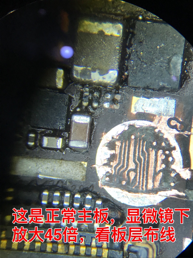

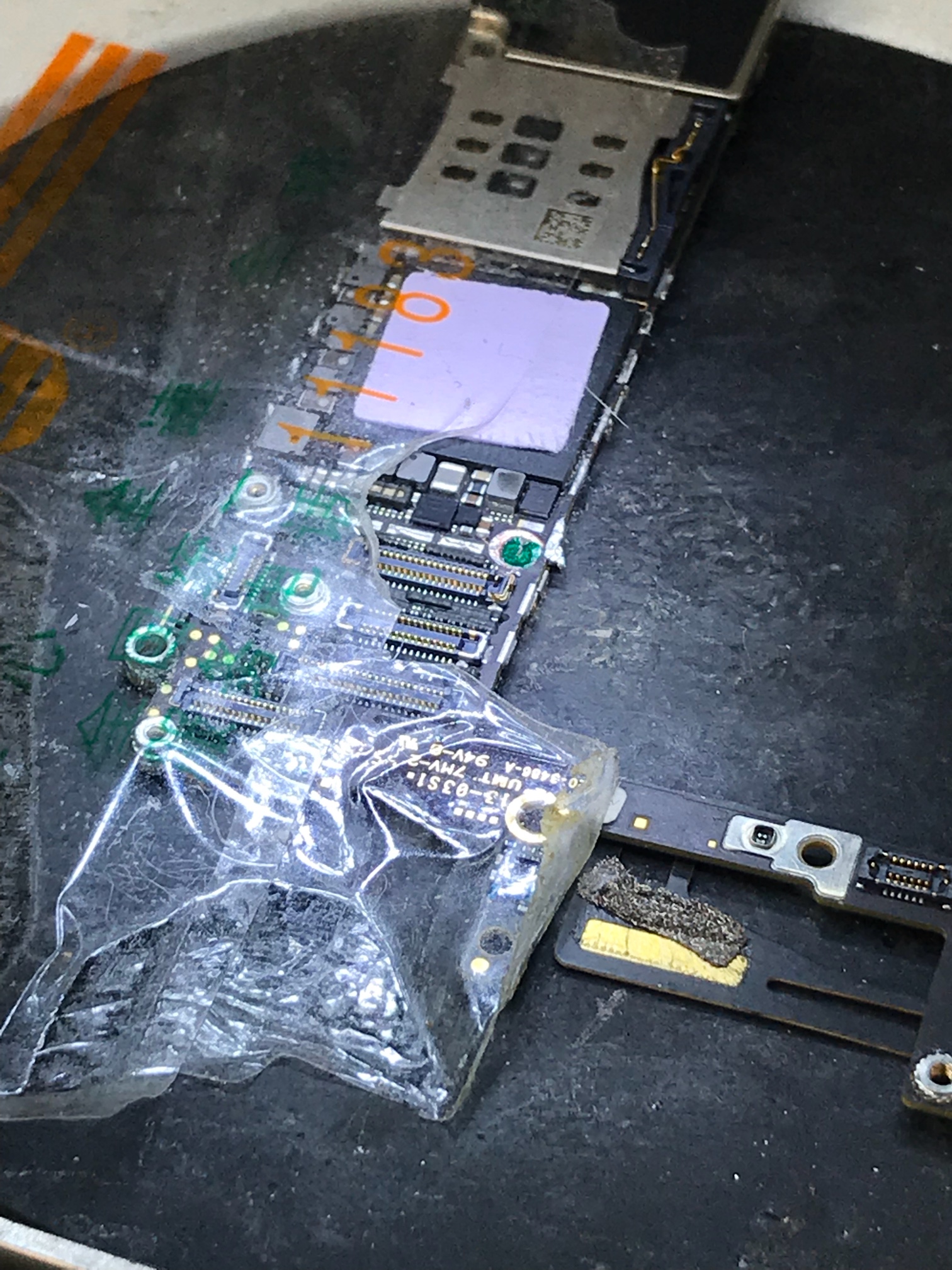

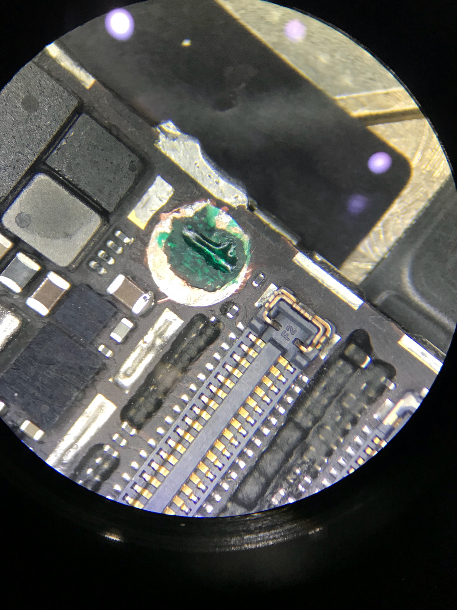

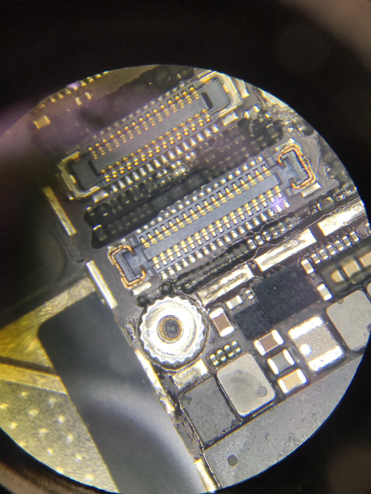

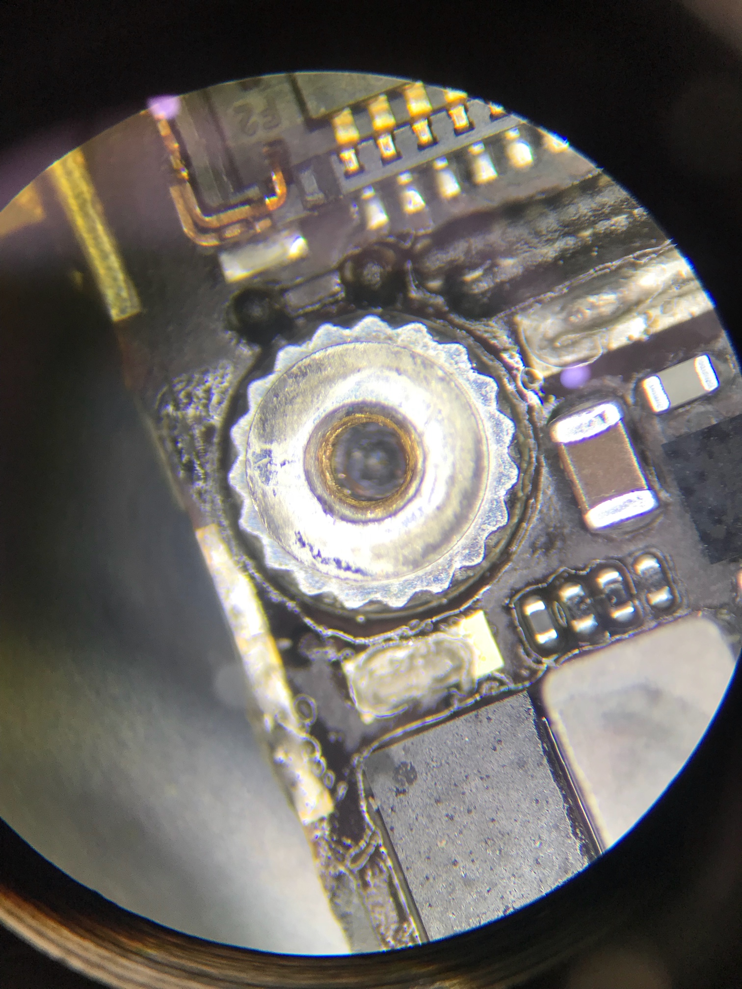

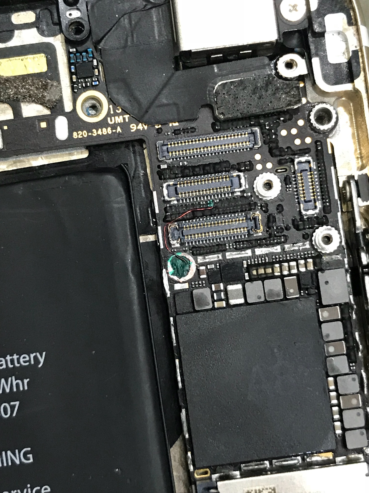

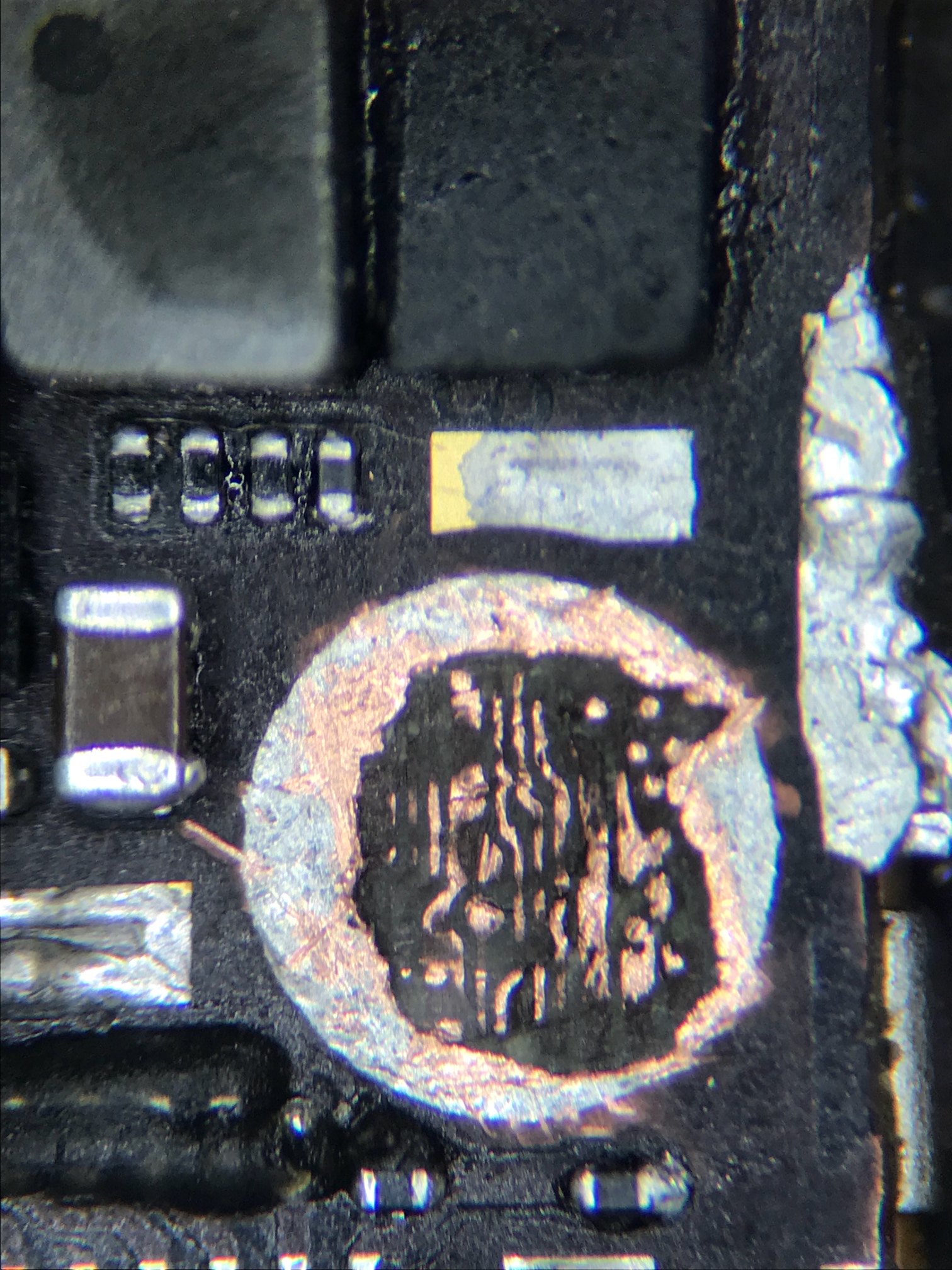

苹果6不显示无背光,量测显示座阻值,就下面这排从右往左数第7个脚没有阻值,量通相连的几个电感也没有阻值,直通cpu 的,因为这句路没阻值都是螺丝柱下面断线引起的,客户螺丝打断线导致不显示,刮开螺丝柱下这个断了好多根,

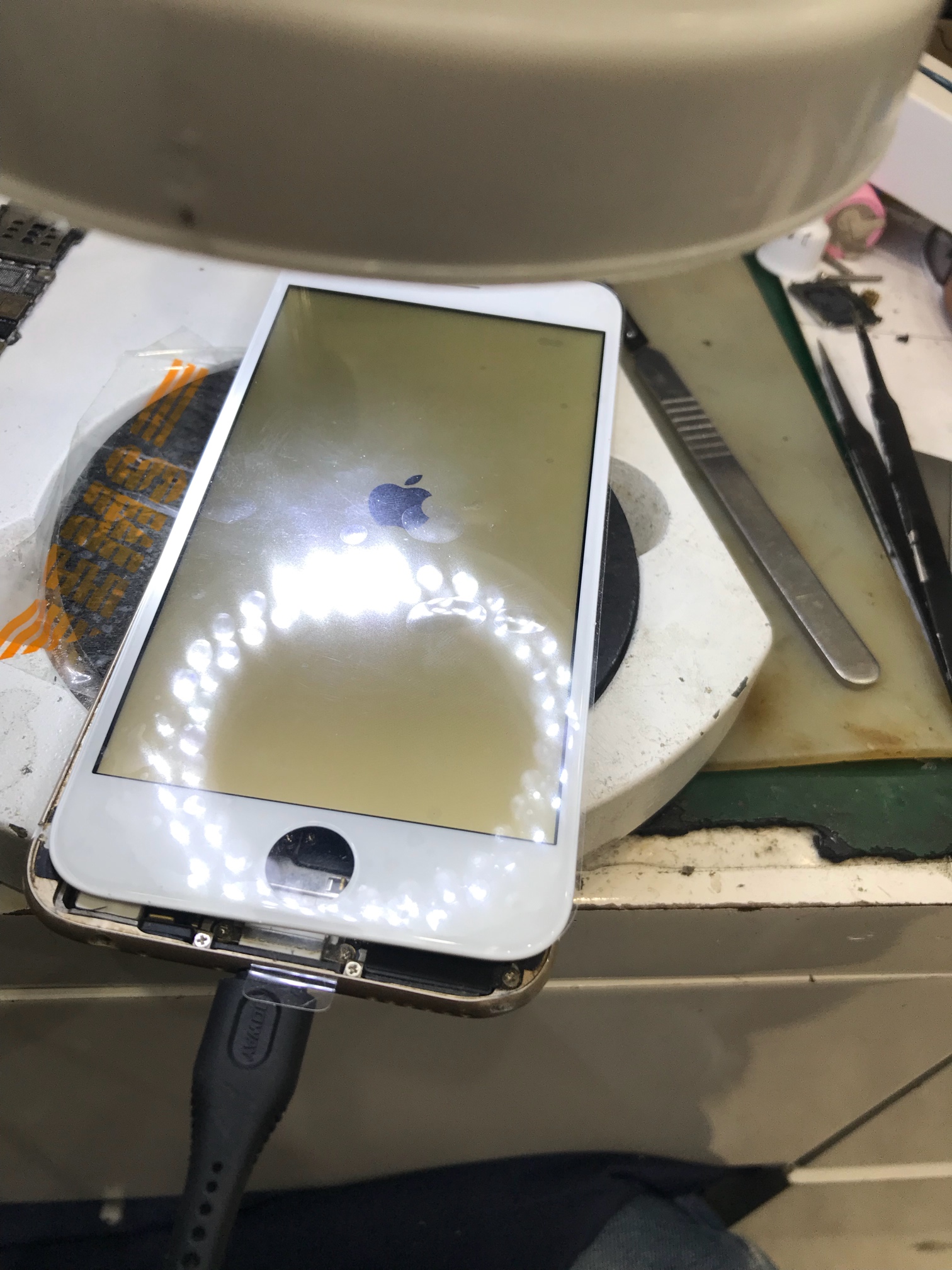

先处理了把断的线飞好,飞好了想想应该可以了,装屏测试我去还是不显示,在去测那个脚还是没阻值,开始怀疑自己了,线没飞好吗,刮开绿油测柱子那里阻值都有啊,原来是从柱子那里到座子那里也断了,飞一个线过去搞定了,开机测试一切正常
