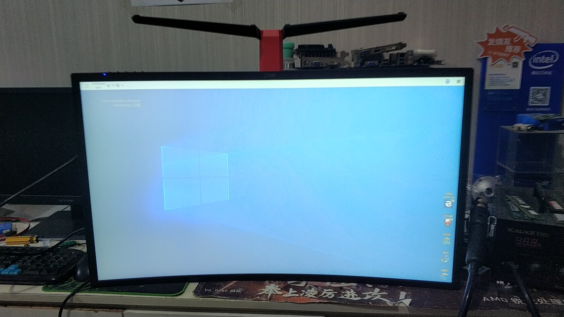

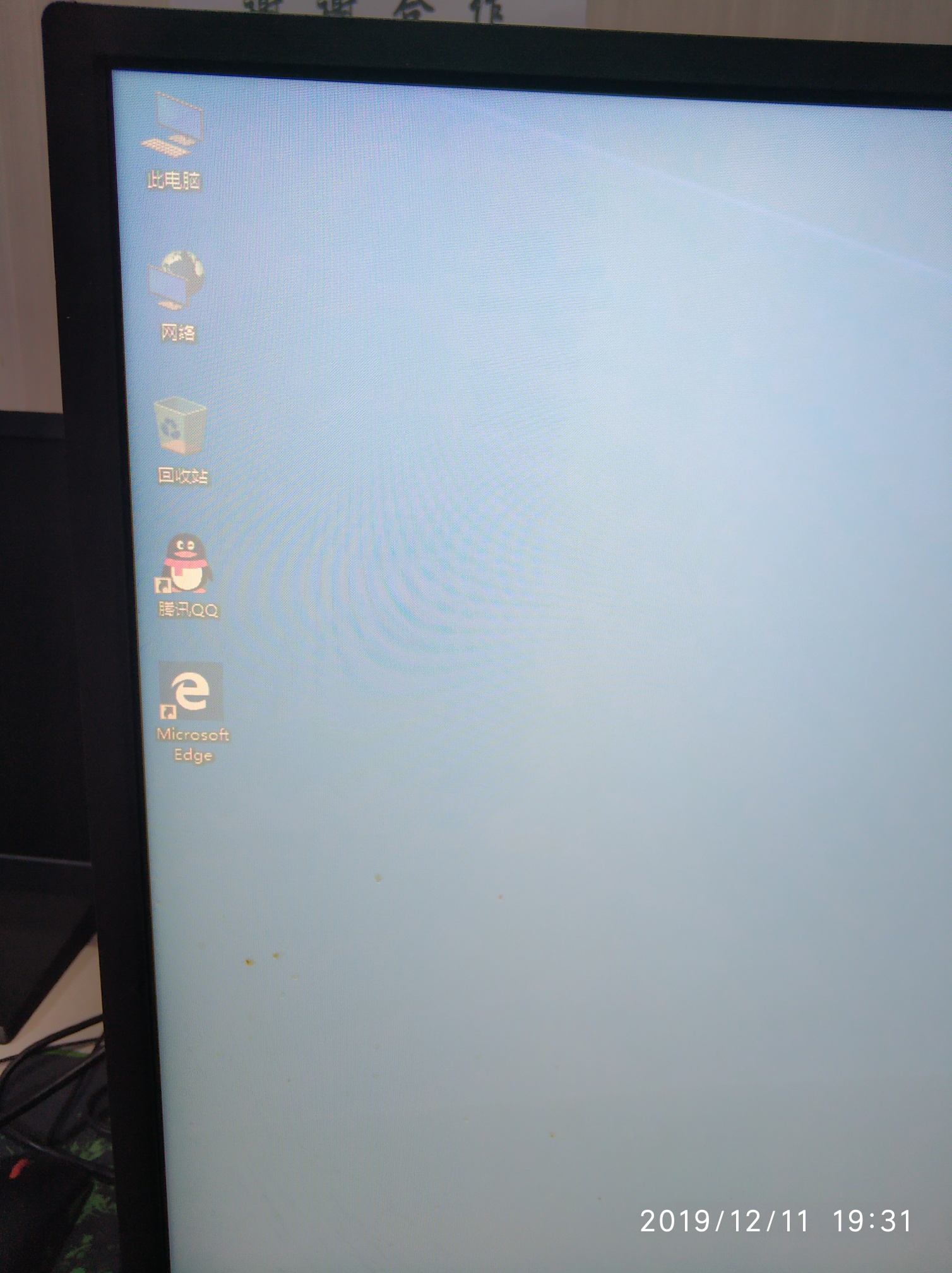

如图,显示器开机就这样,包括显示logo也这样……屏电路还是驱动板的问题还望大神指点,万分感谢!
作者: 一问三不知    时间: 2019-12-12 00:48
刷一个bios试一试,当然先读出来
作者: 鸠摩智2019    时间: 2019-12-12 09:05
看着咋像偏光片顺序弄反了。
作者: 古典浪漫    时间: 2019-12-12 09:25
条板上的东西坏了吧

作者: 李璇    时间: 2019-12-13 07:59
屏或者屏边板问题

作者: 87221297    时间: 2019-12-17 20:02
是逻辑板的问题
作者: 15937655892    时间: 2019-12-23 09:01
我两个屏都是这样的,白屏有隐隐的图案,杂牌的不知哪里问题。
作者: yushufuan    时间: 2019-12-23 19:05
看看屏供电电压正常不
作者: 米奇    时间: 2019-12-30 15:37
测测屏边板电压有没有什么异常或者看一下是不是时序控制器的问题
作者: 米奇    时间: 2019-12-30 15:38
屏电压异常就会出现这种情况
作者: yushufuan    时间: 2019-12-30 16:18
机器是不是摔过啊,刷程序先试试
作者: lengkutianshi    时间: 2020-1-2 00:57
查屏边板吧VGH电压低要25V左右
作者: 呵呵哎呀    时间: 2020-1-11 23:08
屏电路出了问题,一般都是GAMA电压不正常
