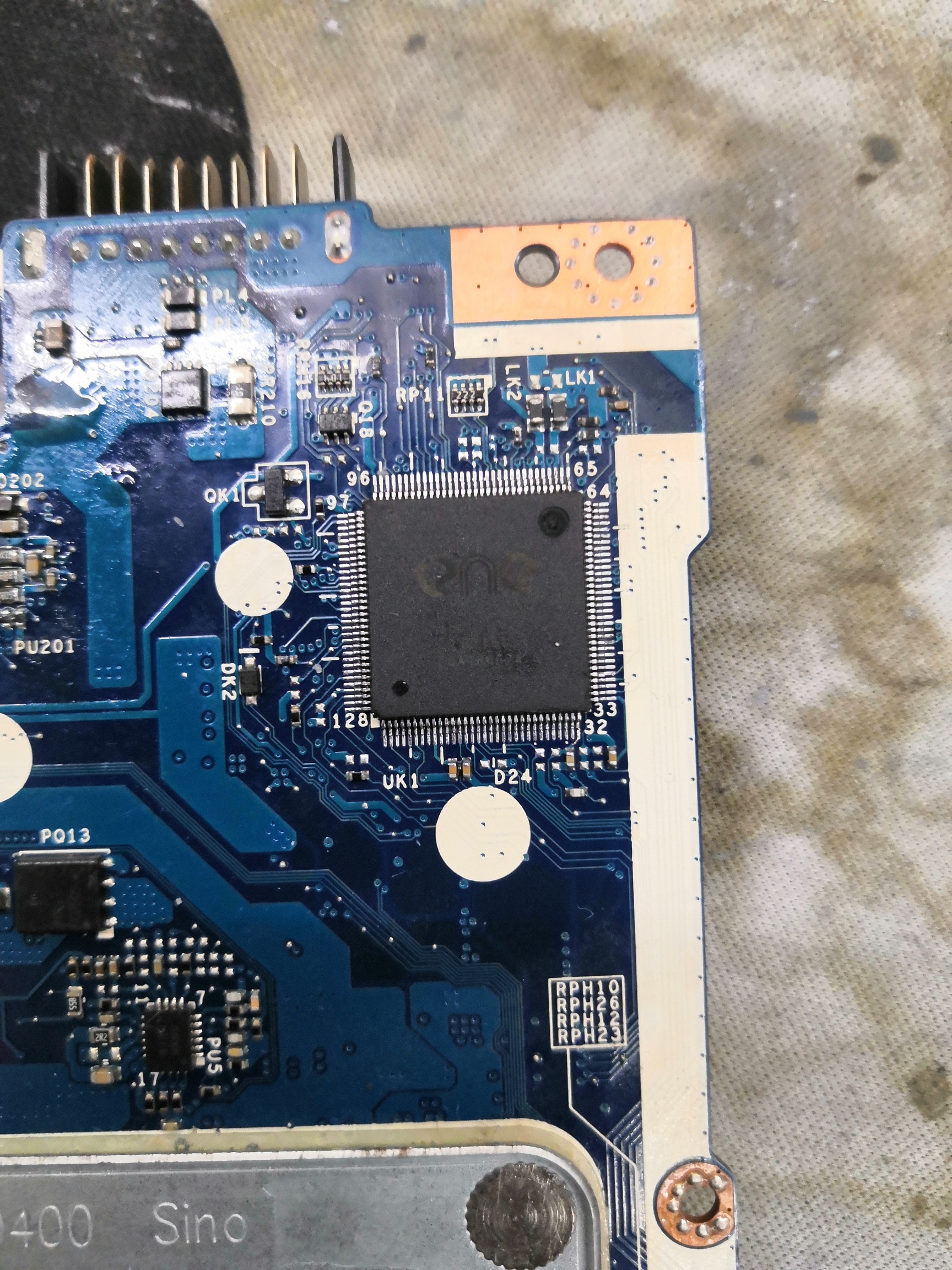

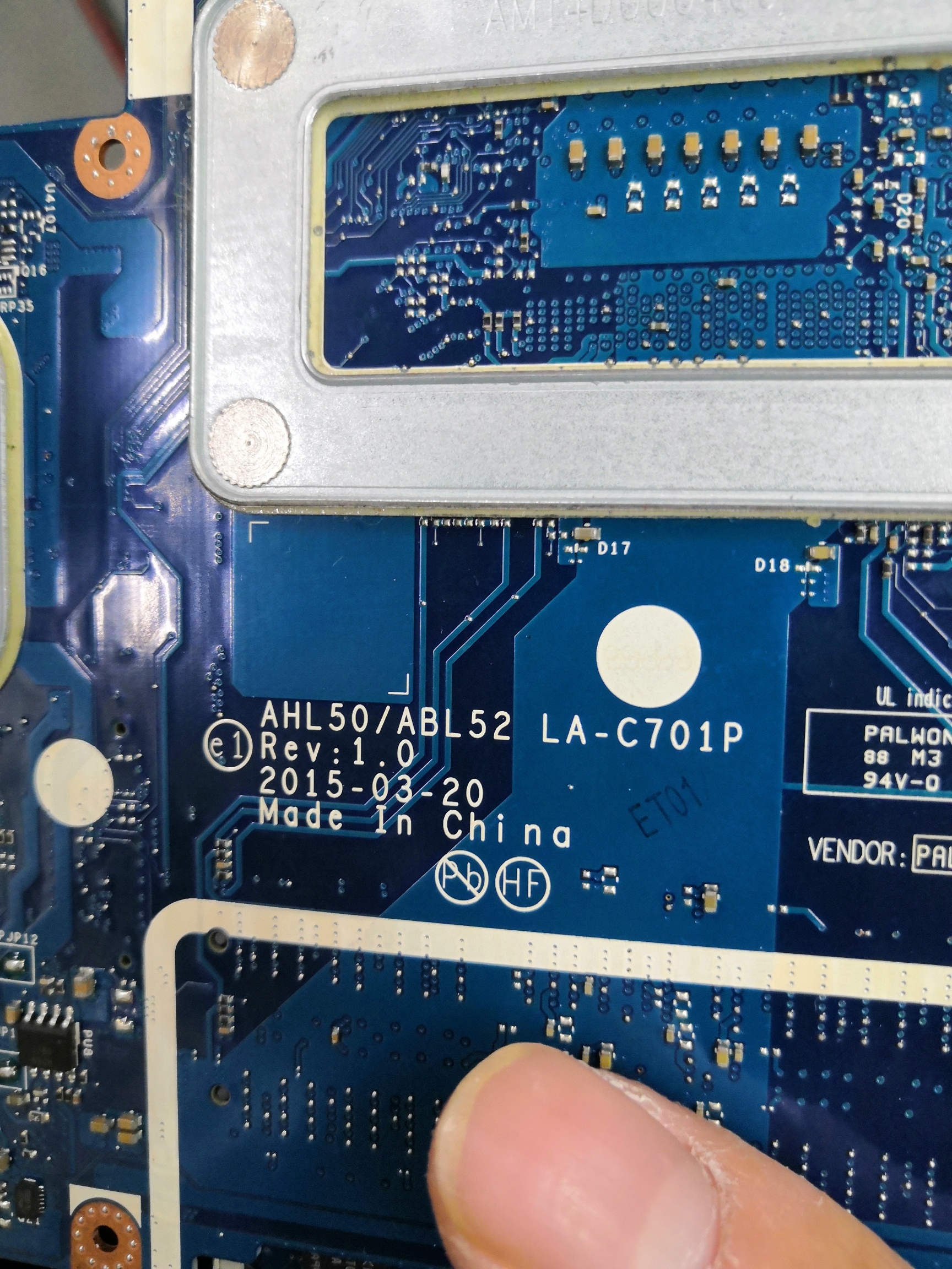

惠普一台 版号la-c701p
刚拿来的时候描述说是不充电用电源不开机
接手看到用电池可以开机一切正常  拔掉电池接可调电源不触发  电池电源一起接不触发 没有大电流正常待机现象
然后我心想肯定就是隔离不过要么隔离管击穿了
拆机 量两个隔离管未击穿 电池放电管也是好的 测g极阻值没有异常  于是换充电芯片bq735
换完接电还是不触发   这时候想用电池再试试果然也不触发了    那就把芯片换回去再试还是一样接电池不触发
于是查ec工作条件 ec型号kb9022
经查ec供电有 复位有 lid_sw有 acin有
就是不发出ec_on  pbtn_out持续为低
然后就换ec刷程序
搞完 上电 故障依旧
再用电池测试 依旧不触发 仔细对比与电源不同
发现电池模式下有ec_on 有3  5v  供电芯片pg也正常发出   触发开关ec有收到高低高跳变  pbtn_out一直为低电平
求论坛各位大神给个思路   ec程序刷了两遍

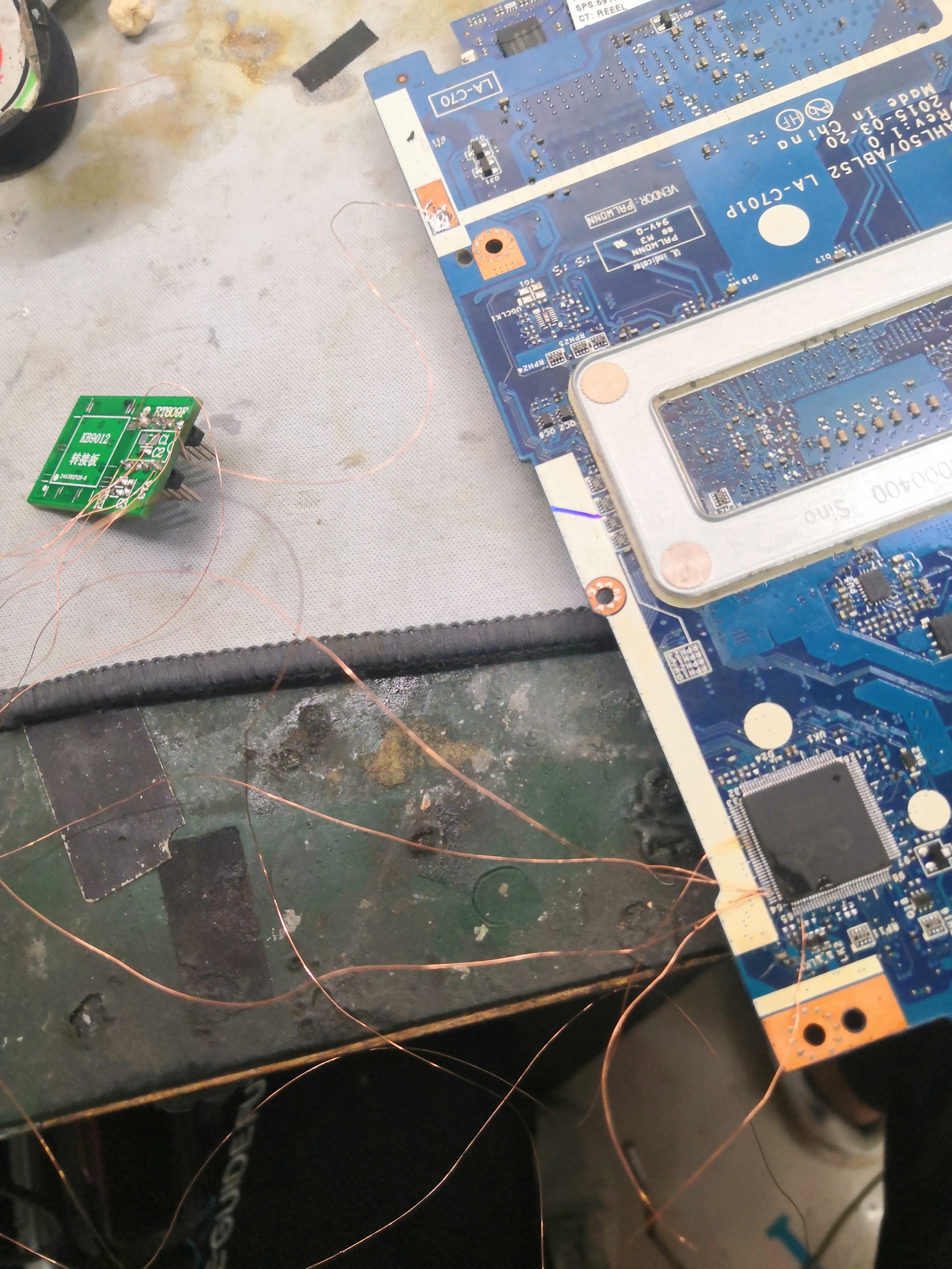

作者: huan.    时间: 2019-12-12 18:07
笨笨电脑批发 发表于 2019-12-12 10:51
有专门的刷机座子的
我这个就是刷的座子9012的,这是后面换了一个,懒得拆就飞线刷了,开始没换ec是在座子上刷的

作者: -龟仙人-    时间: 2019-12-13 09:09
隔离管的G级是24v完全导通吗 你换了充电芯片 如果是你换充电芯片干啥 如果不是你干EC干啥
作者: huan.    时间: 2019-12-13 10:21
两个g极24.5v因为一开始可以电池开机,没什么思路换个充电芯片试试

作者: dlq11291008    时间: 2019-12-13 18:45
飞线刷ec,牛

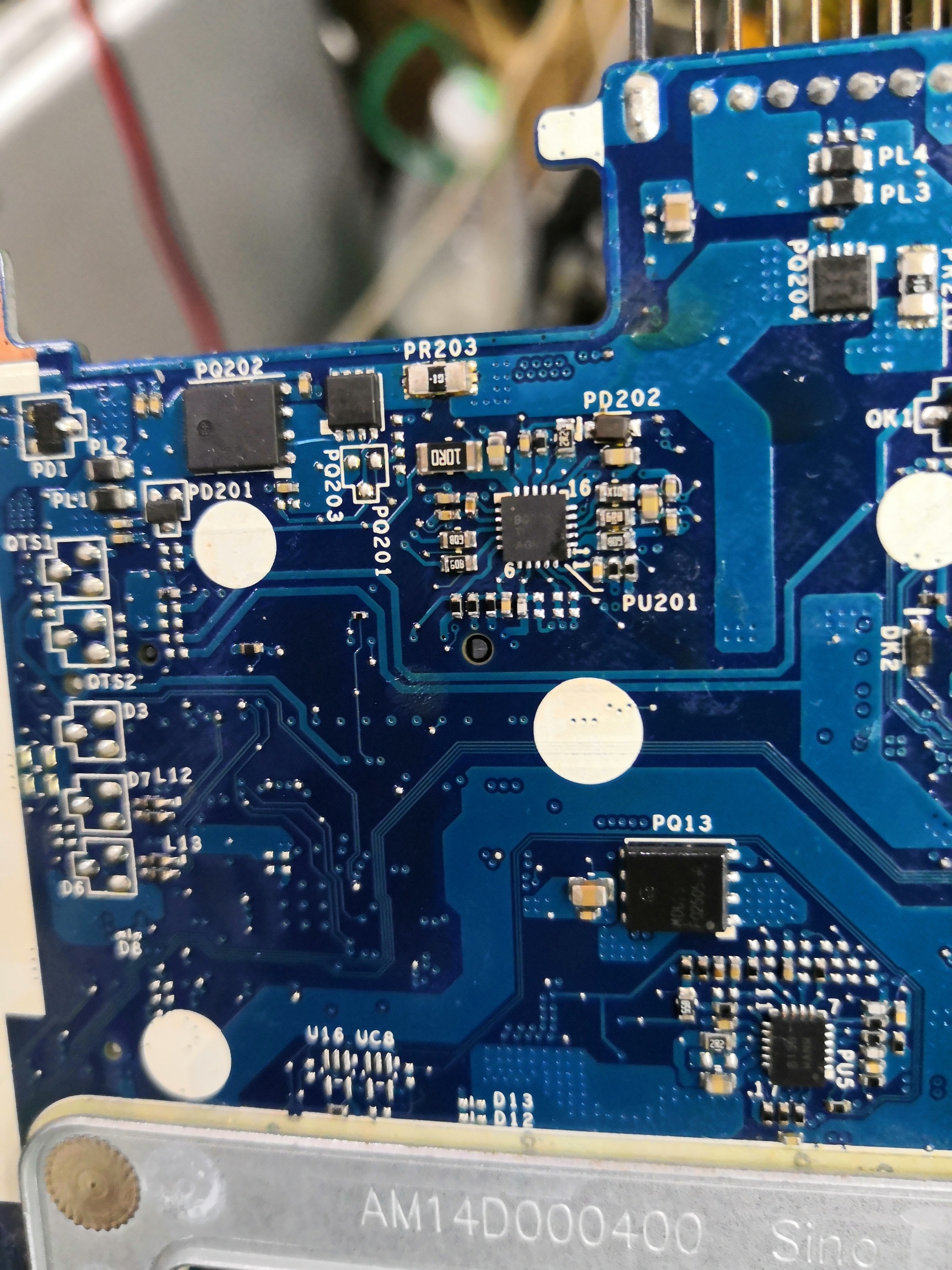

作者: assman    时间: 2019-12-13 20:21
搞一下ac in看看。。。ec待机条件

作者: huan.    时间: 2019-12-14 10:11
assman 发表于 2019-12-13 20:21
搞一下ac in看看。。。ec待机条件
Acok过个电阻转换acin  3.3v正常

作者: huan.    时间: 2019-12-18 17:42
今天没事又看了下,还是惠普的老毛病,上次简单两块下没注意 大家遇到这台不触发可以试着看下adp_id  这台机实测pd2  3pin1.8v pr3  0.9v
