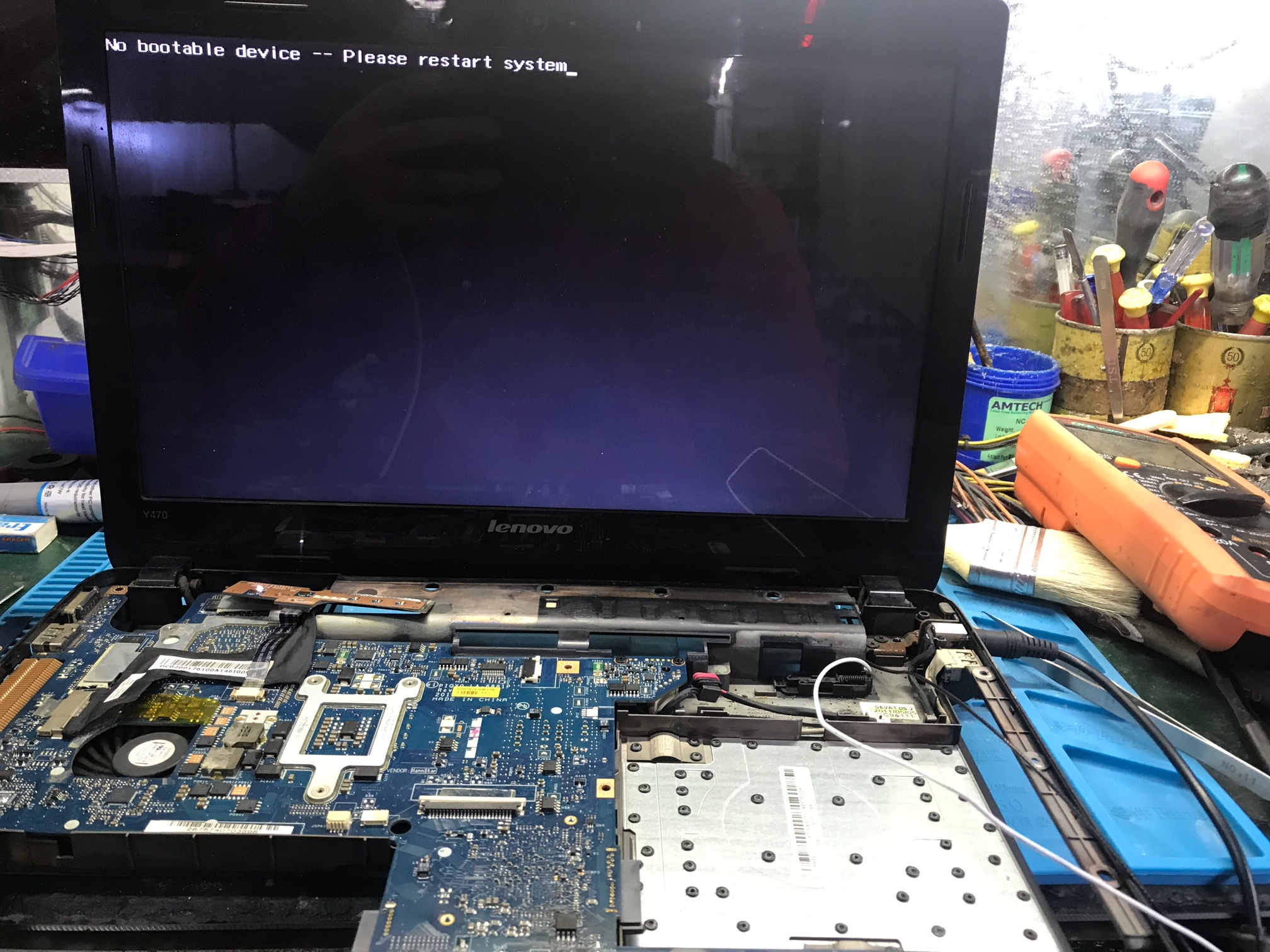

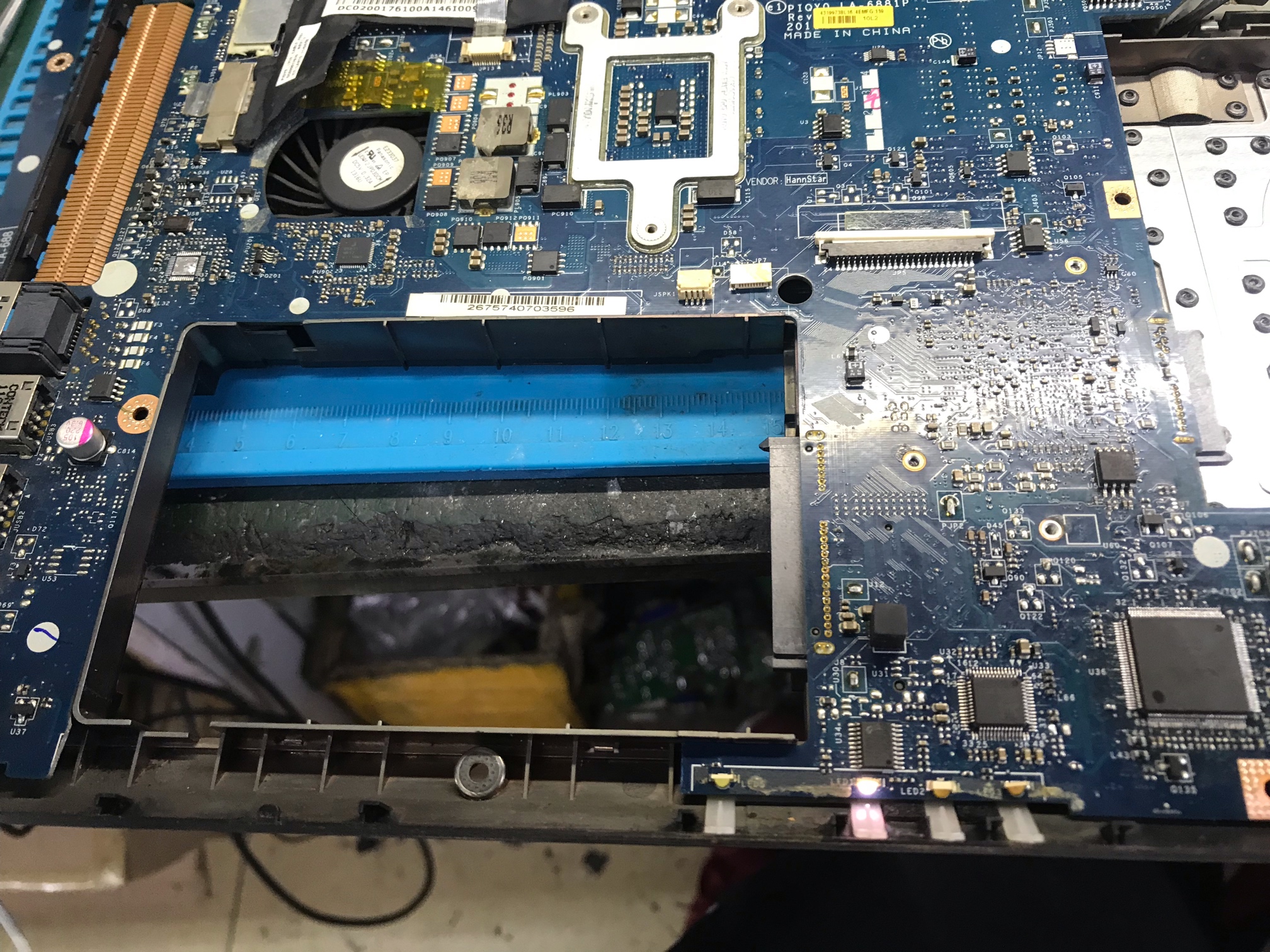

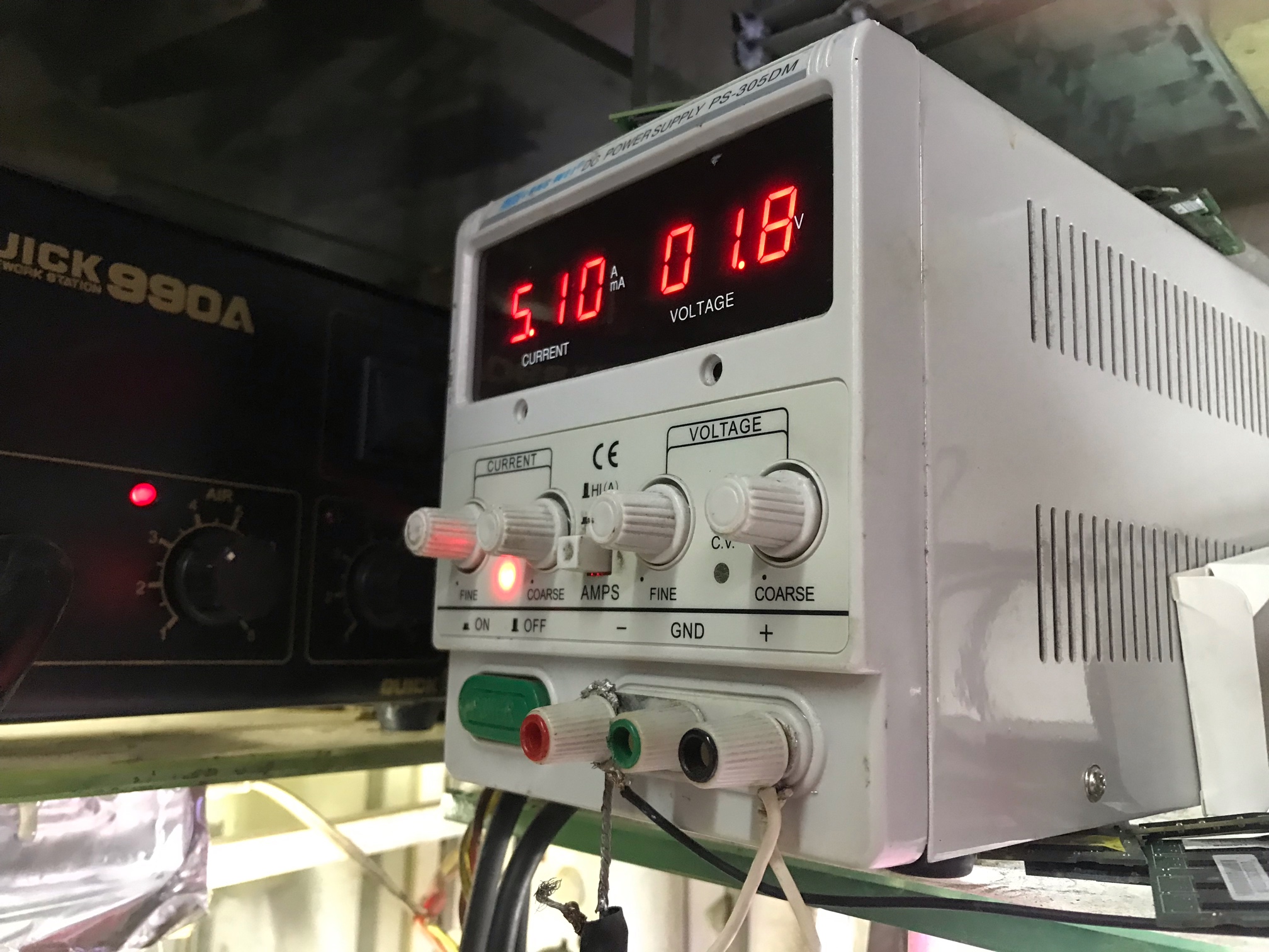

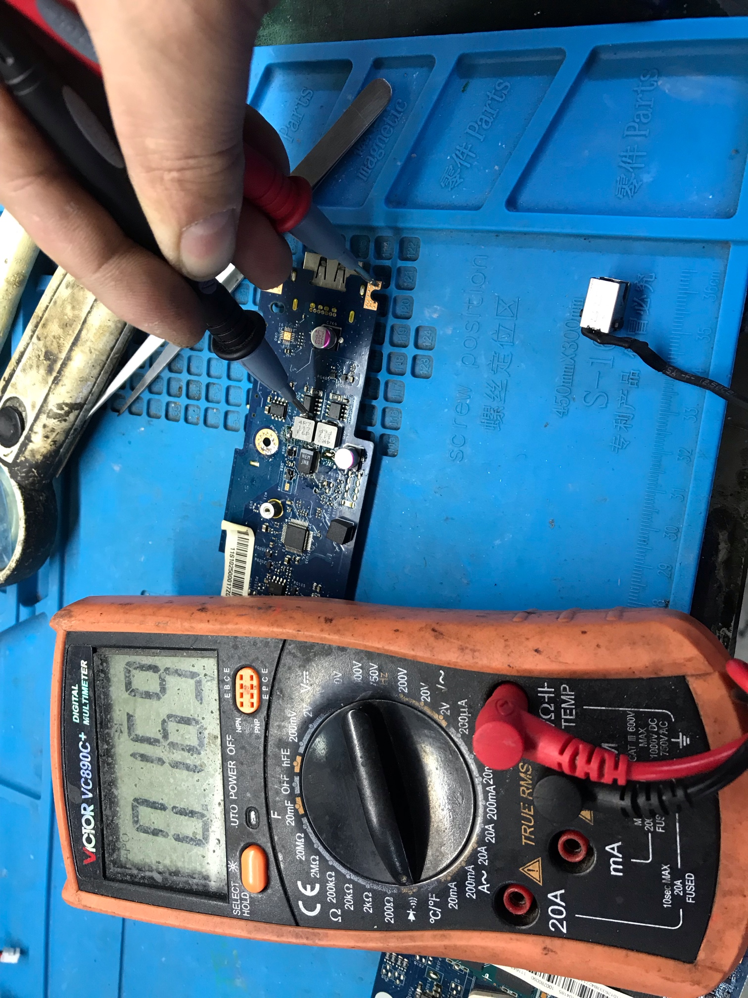

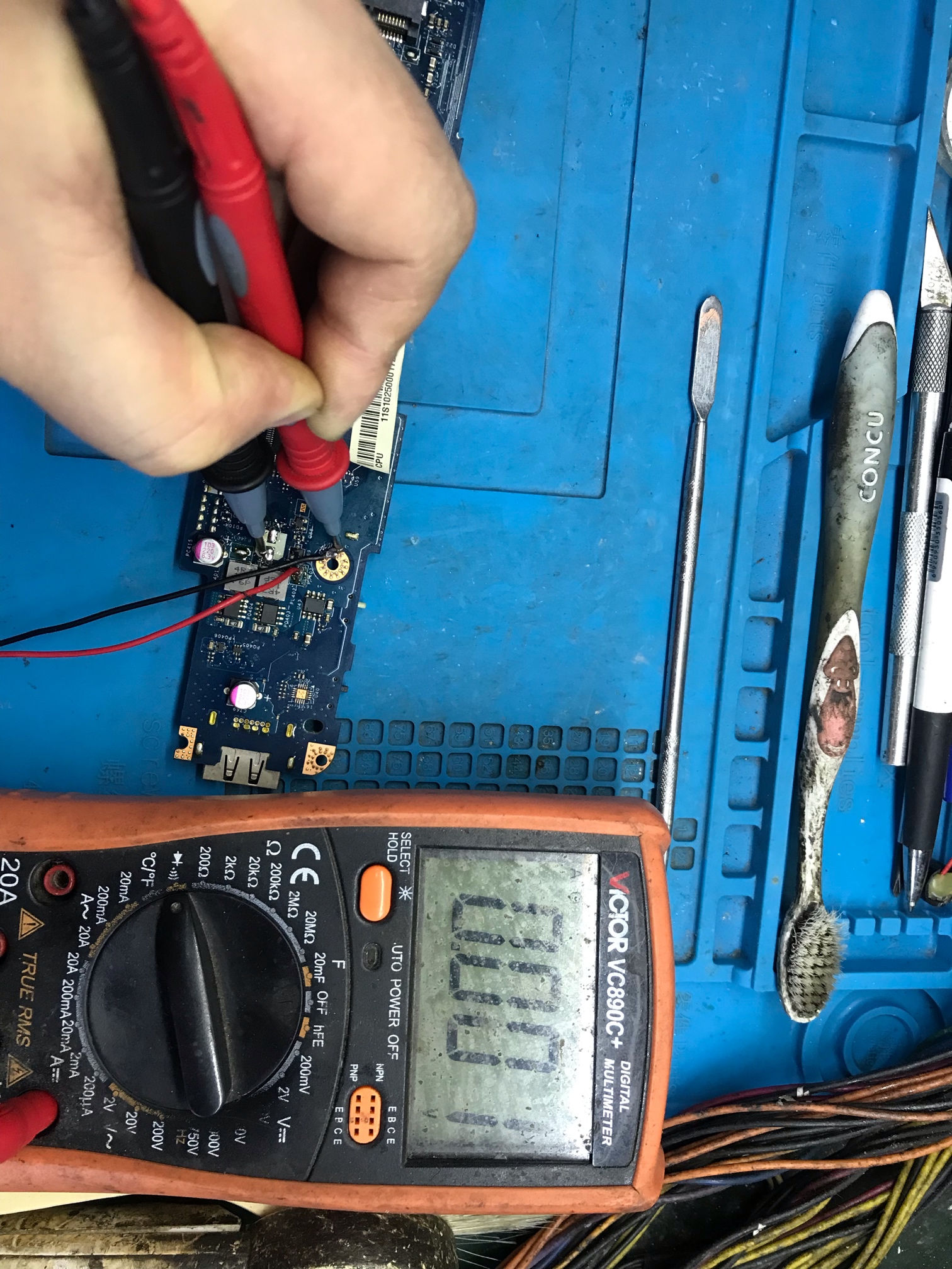

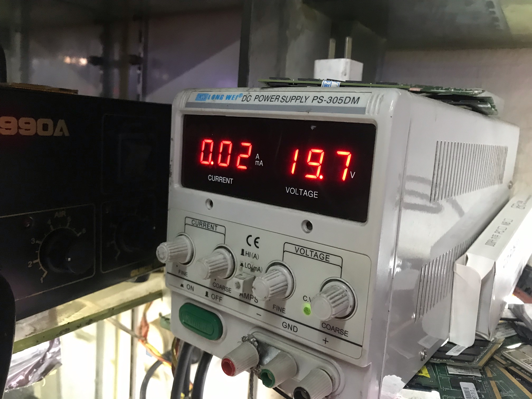

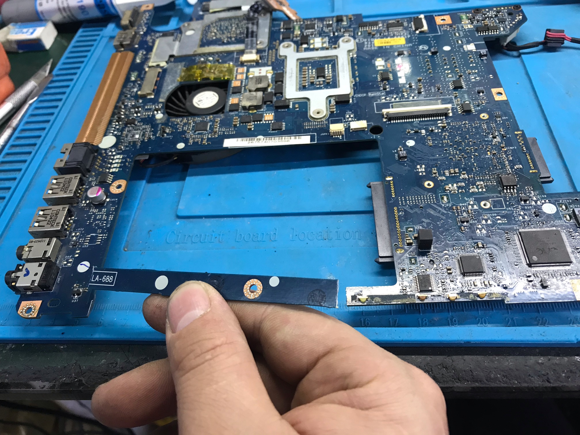

一台联想Y470不开机,待机0.04,无3V5V,测芯片供电开启都正常,打电感阻值发现3V对地短路,烧机半天发现硬盘边上PCB板层发热,上下又无元器件,直接卡卡掉,直接上图吧!修这种故障也是大姑娘上花轿头一回

作者: 鲁鹏维修    时间: 2019-12-11 15:19
上下又无元器件,直接卡卡 ,是直接剪掉的意思吧
作者: 419882552    时间: 2019-12-11 16:11
结果呢有啥功能不正常吗?
作者: yzplyj    时间: 2019-12-11 16:22
有啥功能不正常没有。是不是有线路相连
作者: cxghsm    时间: 2019-12-11 17:56
yzplyj 发表于 2019-12-11 16:22
有啥功能不正常没有。是不是有线路相连
外置喇叭没声音,其它正常。

就连一个外置喇叭,客户能接受。
作者: 1043909973    时间: 2019-12-11 19:15
小板有没有线连着外置喇叭

作者: 傲冰    时间: 2019-12-11 19:59
板层自己短路的真不多

作者: 笨笨电脑批发    时间: 2019-12-12 10:52
这个pcb短路、、、
作者: cxghsm    时间: 2019-12-12 11:59
笨笨电脑批发 发表于 2019-12-12 10:52
这个pcb短路、、、
是的,眼见还不相信嘛!

作者: 凡修士    时间: 2019-12-19 06:26
昨天修的同型号大短,电容的锅,板层短少见
