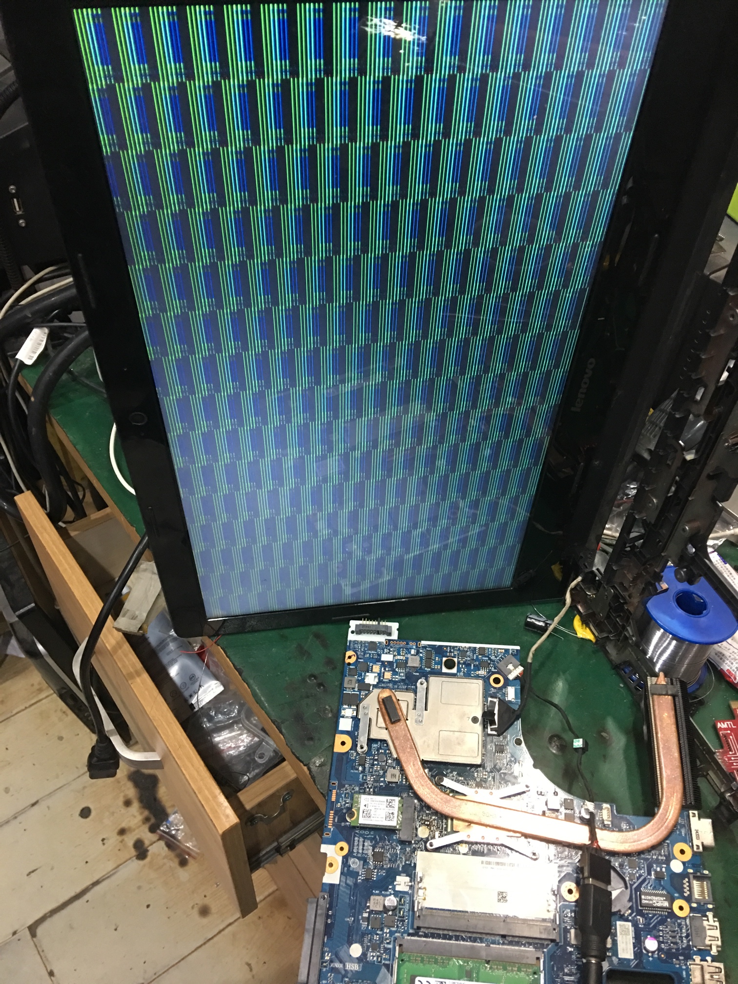

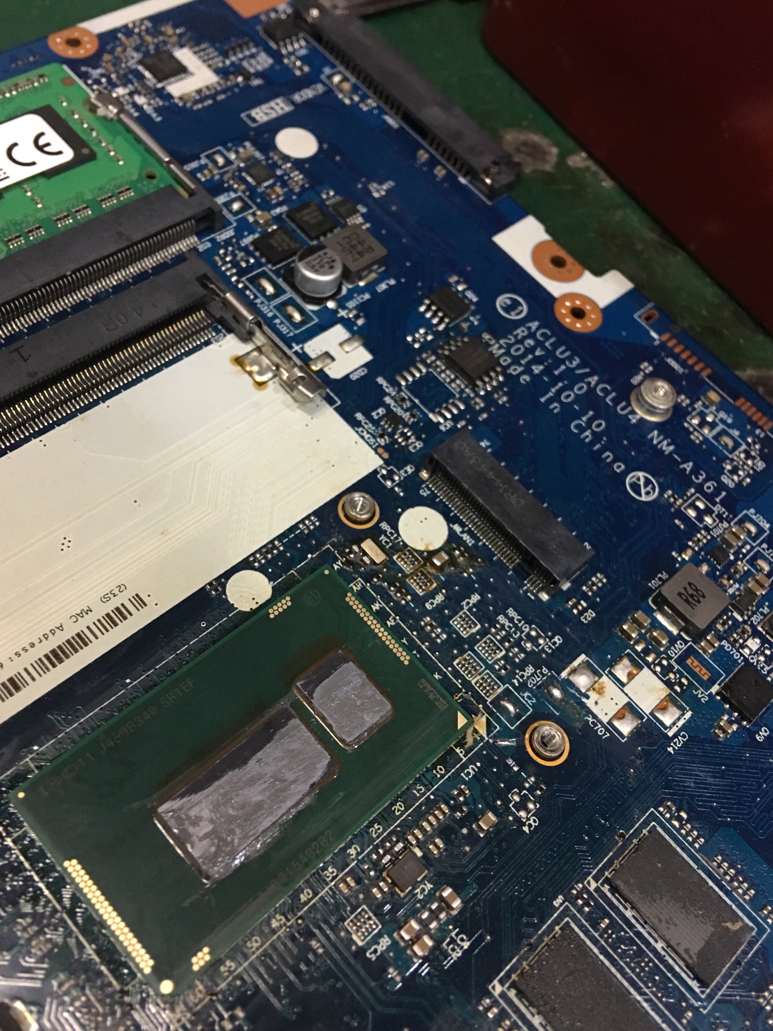

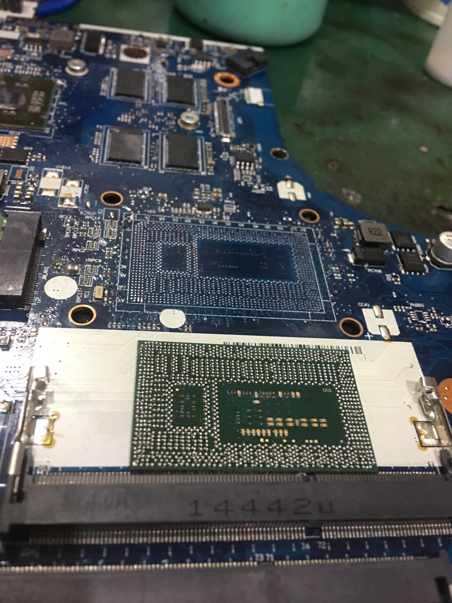

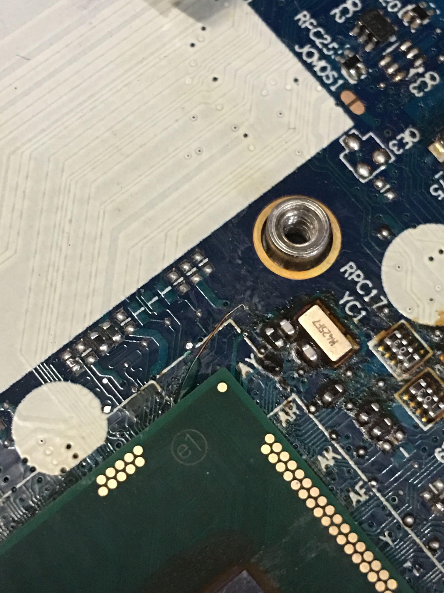

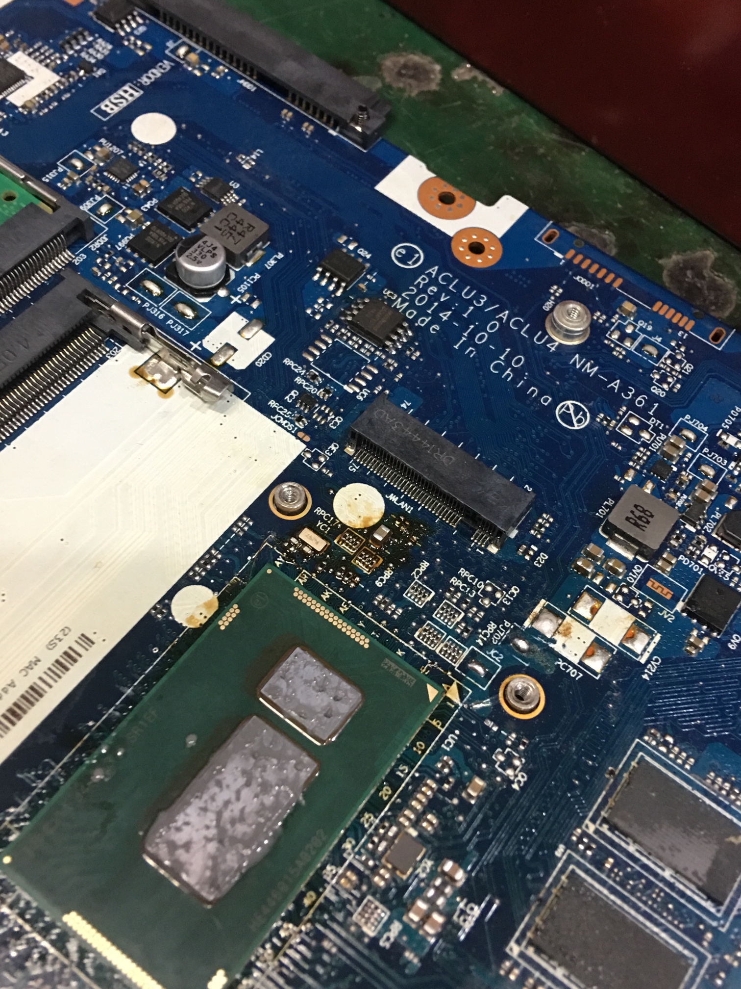

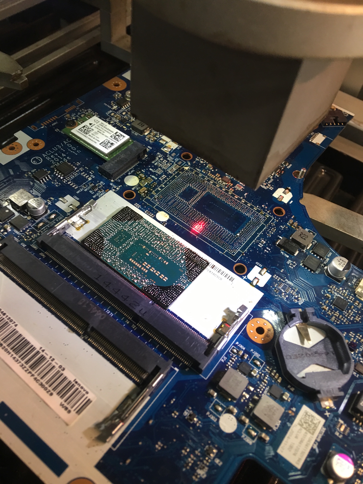

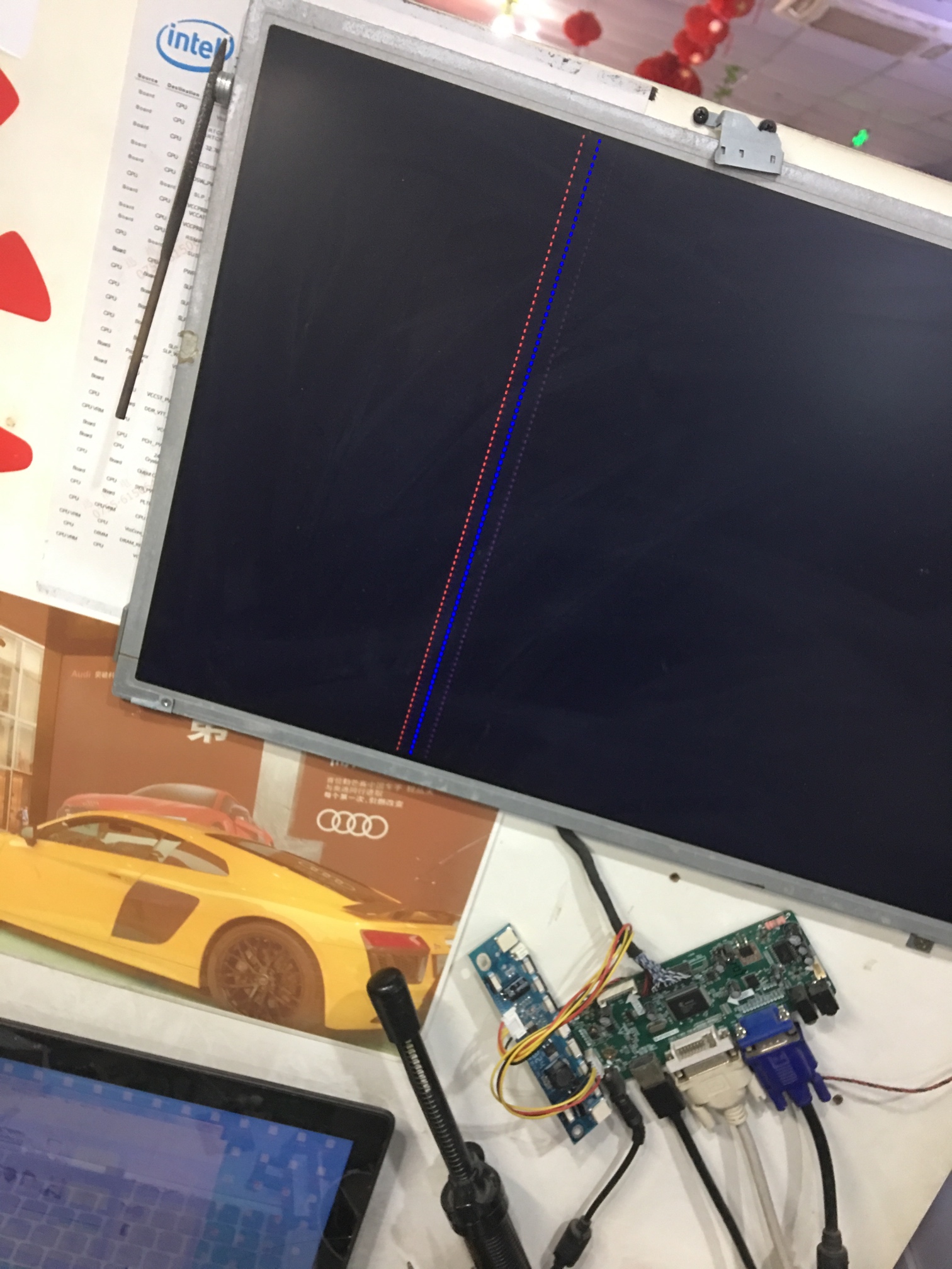

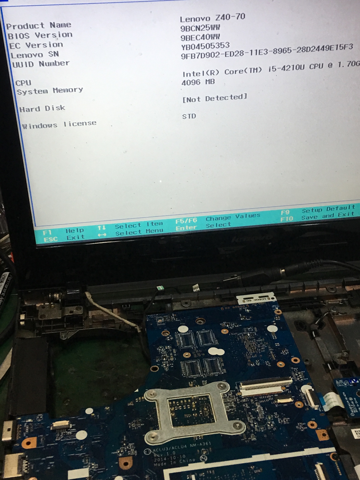

G59-80 1.05v短路  CPU坏 更换CPU 4210u
后 logo画面花屏 第二个界面正常 刷bois 后 屏幕只剩下三条彩色的线(内外接一样) 后来想的z40-70和这个板几乎一样 只是CPU不一样 后刷了z40-70bois后正常亮机 亮机进入系统使用一段时间后触控板发烫 发型温度来源于1.35v电感 更换1.35 电感 mos管 滤波电路 后插电电流3a 发现显卡巨烫 拆除显卡后 电流正常 电感温度正常 测试了3-4天 暂未发现其他异常 后面也未严重 花屏纠结是微码不适配还是显卡损坏所致 后续测试后补充  事实验证 G50-80(i5-5200u)更换i5-4210u后 可以正常使用z40-70 bois

想问下楼主,植CPU的技巧和工具,是用植株台,还是小钢网,是带网还是脱网吹的?
