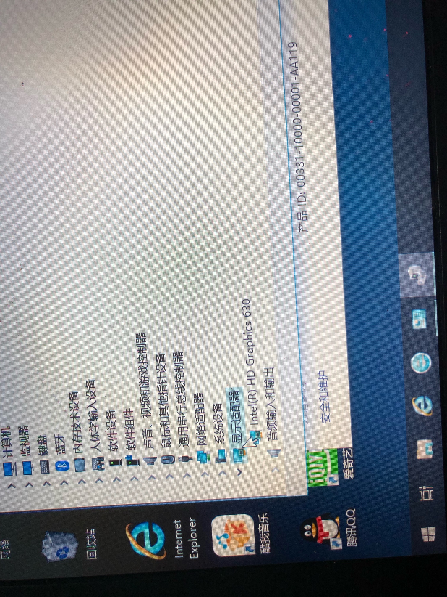

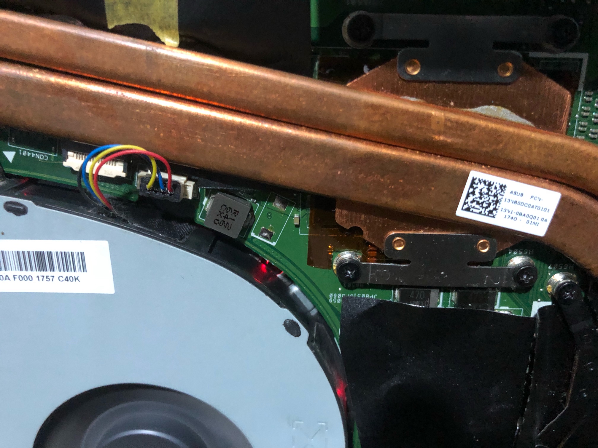

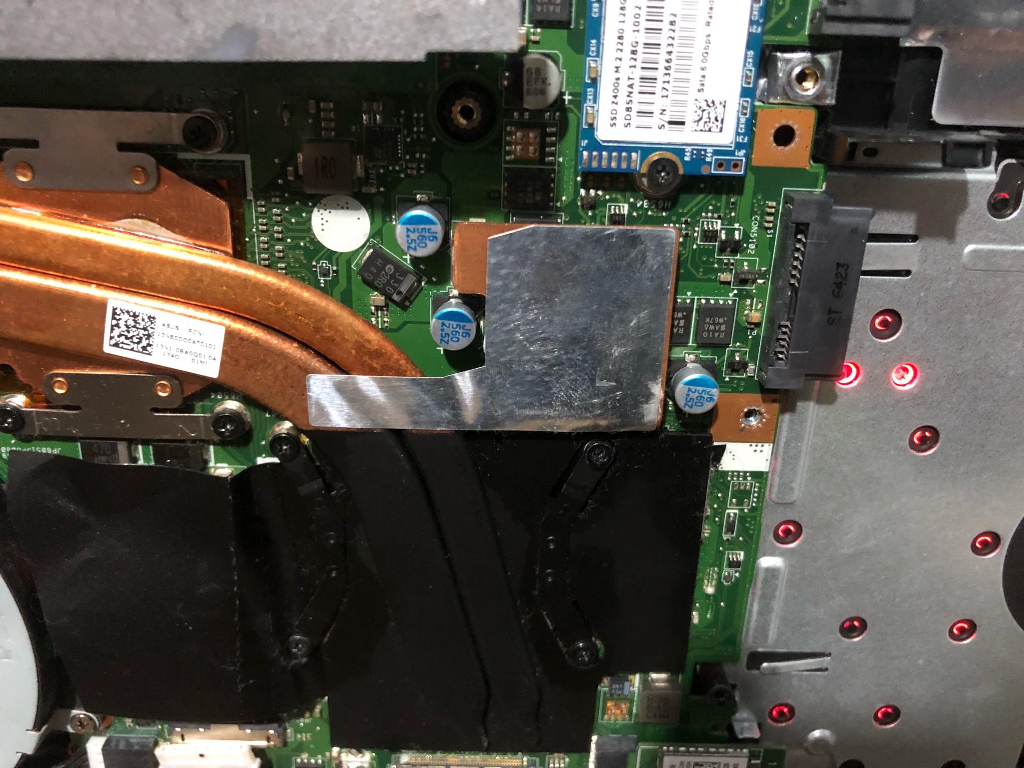

本人新手  请教各位老师
设备管理器找不到   独显   进系统风扇狂转   bios里边也认不到    测量显卡外围电感    三个主供电  还有一路单独的   均是0.8左右电压  显存供电  1.3左右没有图纸  点位图看的有点懵   风扇旁边那个应该是集显供电  但是测量一点电压没有   bios刷过  没用     感觉显卡供电是不是不够高  但是集显能正常使用   测量怎么没有电压  搞不明白  大神指教一下

你把主板另一面看看可能会发现问题。
作者: dx-bin    时间: 2019-12-10 21:18
显卡虚焊了吧,做下BGA吧

我刷了好几个    论坛下载 官网下载  淘宝购买  都不行   主板显卡供电好像被拉低了   估计芯片本身的问题

不认独显   供电时钟复位 CPU到显卡之间的通讯 显卡本身 几乎就这几个问题
