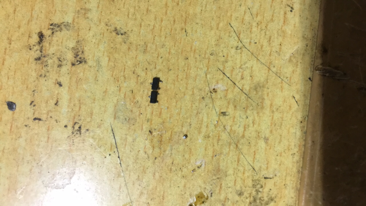

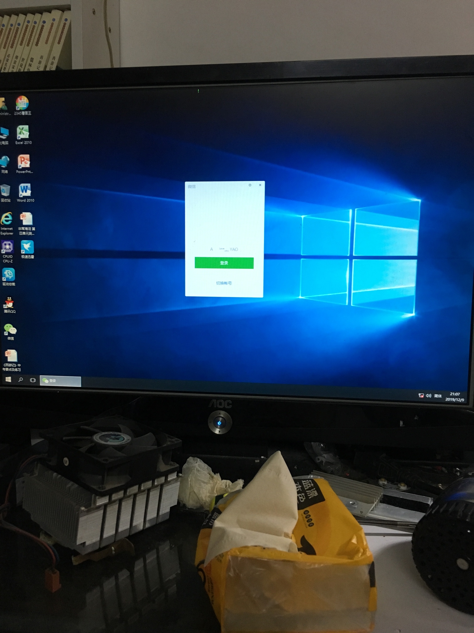

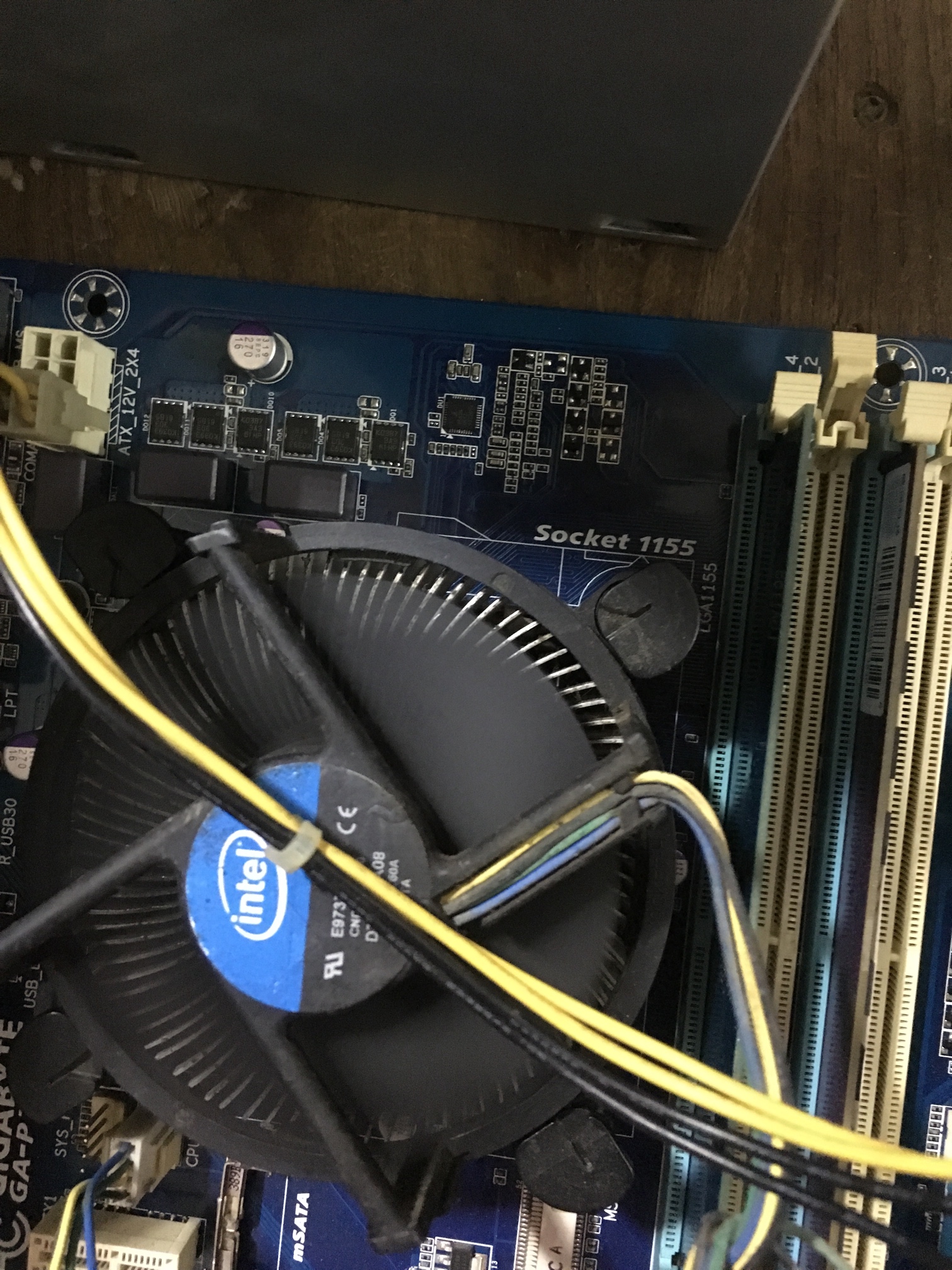

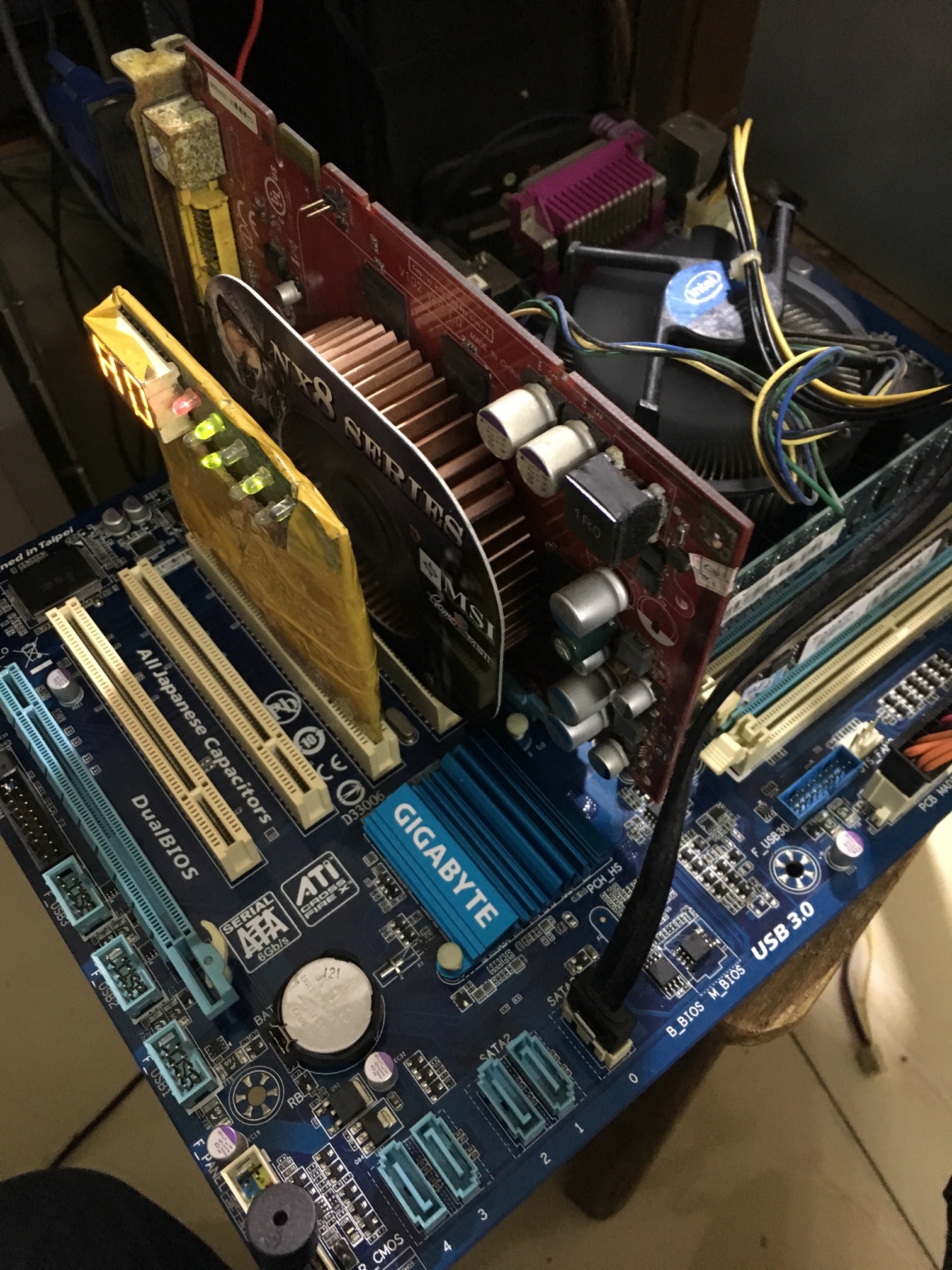

这主板拿来有10多天了,一直修啊修,Bios刷了10多次,都不见正常,又换了io 芯片,该搞的都搞了,该量的都量了,今天又拿出来维修,把三极管又查一遍,无意查出2个管子有问题,一换就正常了。
