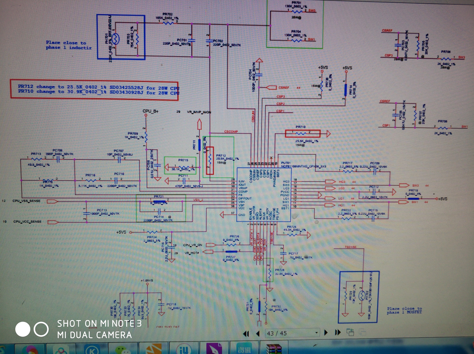

YOGA3-14 NM-A381
故障:CPU没有短路无CPU供电,用示波器测试CPU供电有输出,瞬间掉电,反馈电压1v多插上瞬间也掉没了,芯片NCP81108,手里没有这个芯片
作者: lajidong    时间: 2019-12-10 00:00
30脚VRMP电压19V正常否?
