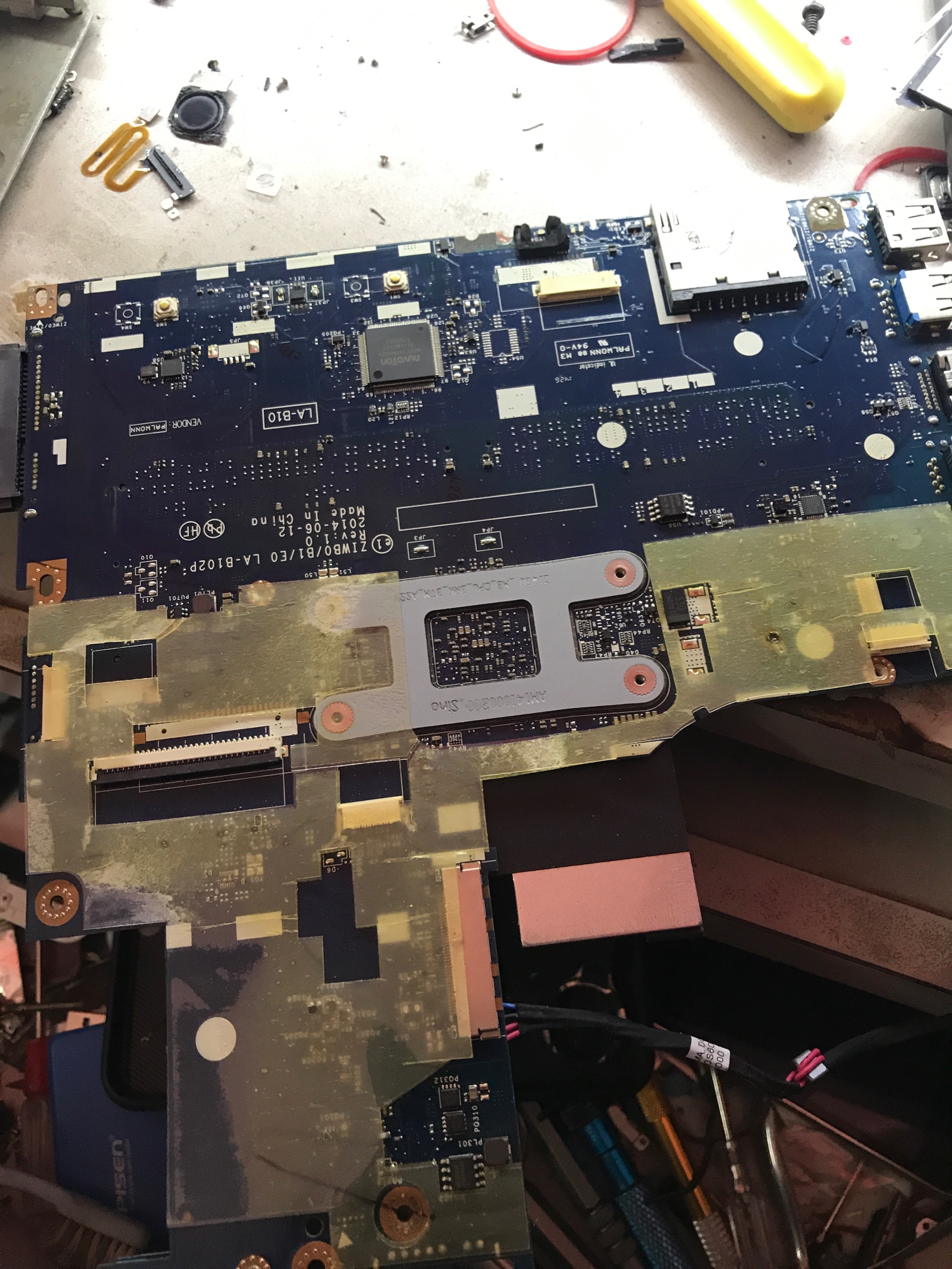

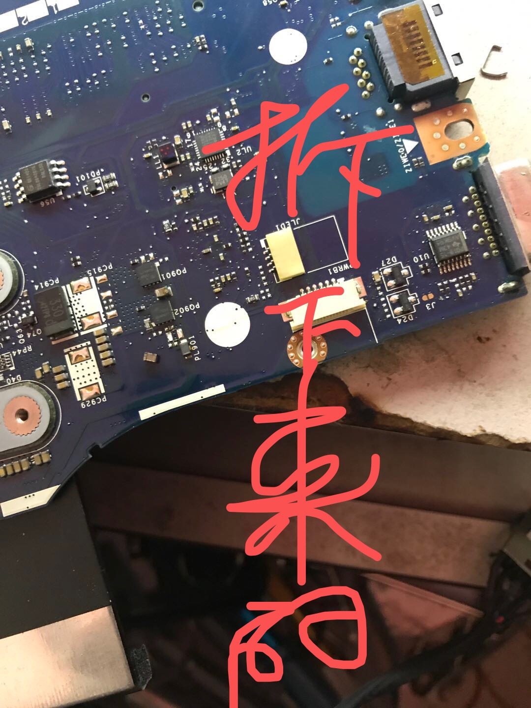

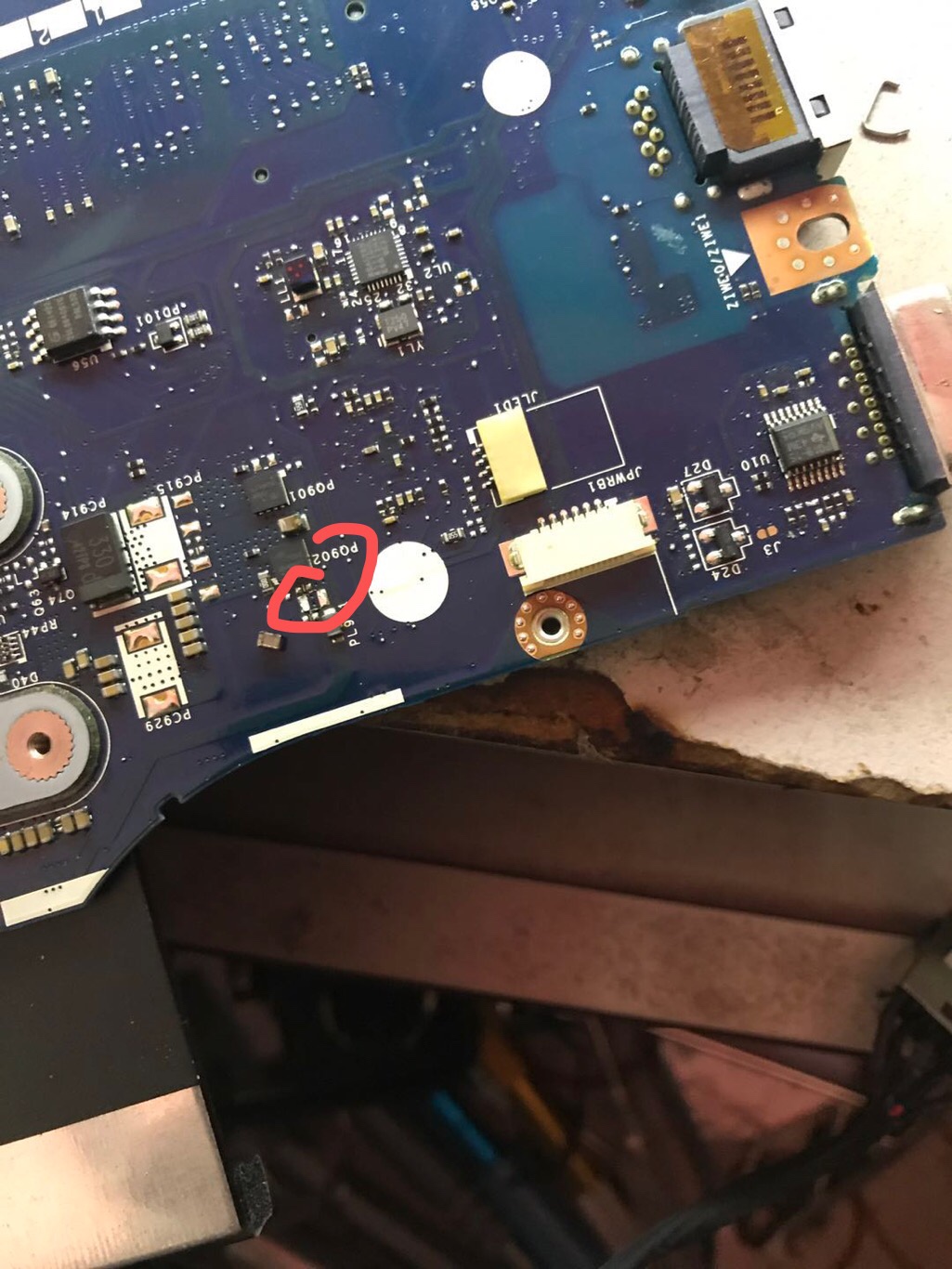

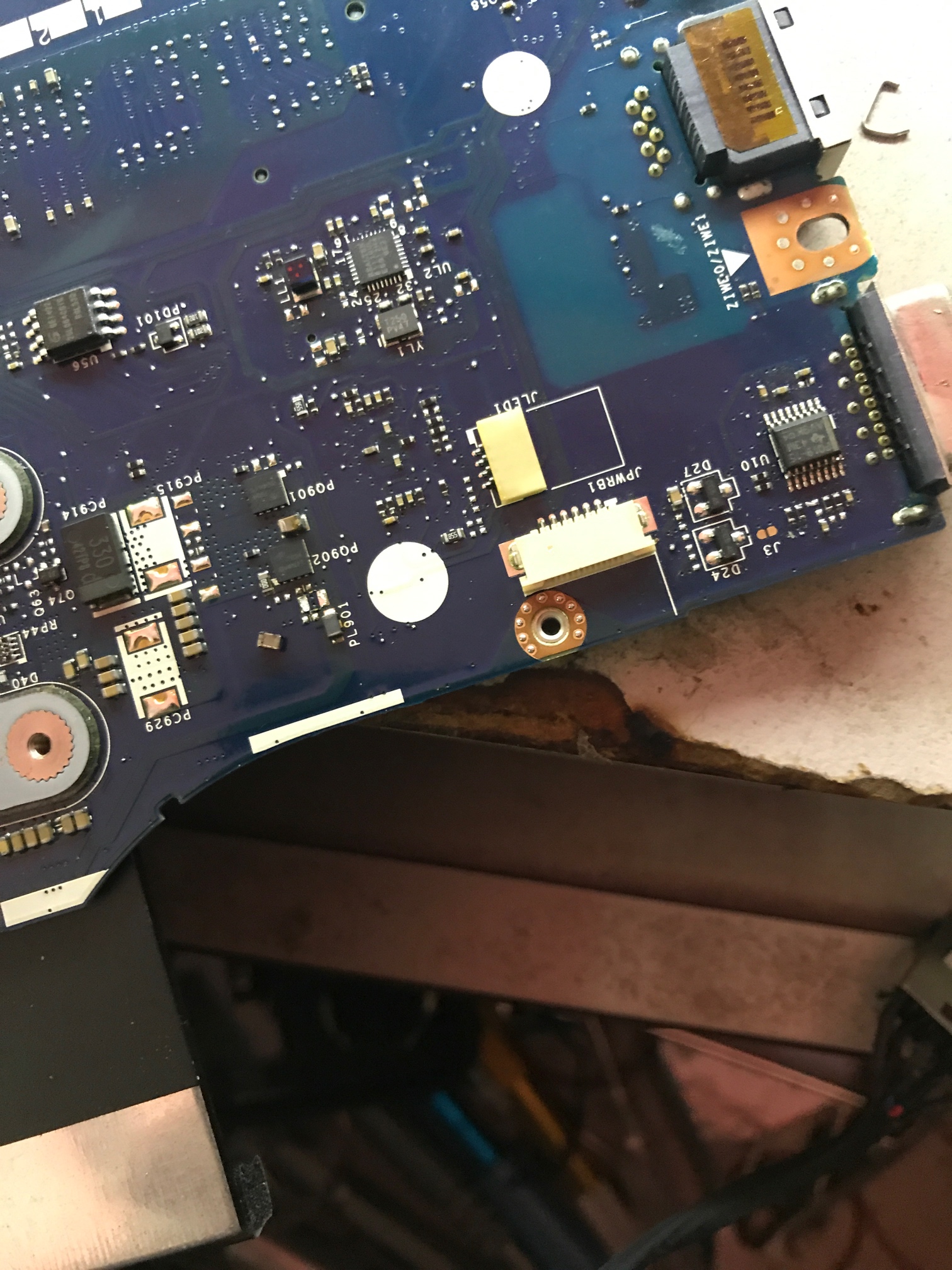

联想b50-30不开机,客人拿来说好久没用了不开机。本人修手机兼带修些电脑,没有外接电源。原装适配器上面没有指示灯,用自己卖的电源接上,指示灯灭了,到这里心中就有数了,又是捡钱的生意。报价拆机发现主板小小进水发霉,清理干净。仔细检查发现有一处烧焦,拆掉,接电源,指示灯正常。我这半桶水,别喷,有没有大神指导一下这个拆下来有没有影响
作者: 头孢氨苄    时间: 2019-12-10 00:46
是个电容吧,修手机还不认识?
作者: 梦着你的梦    时间: 2019-12-10 15:05
PQ901 和PQ902 中间的 那个电容 也快了
