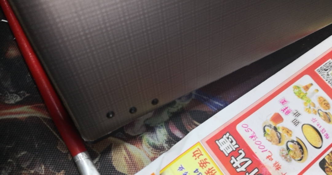

金属A壳太贵或者买不到货,铆钉来解决

作者: lisheng1025    时间: 2019-12-9 19:01
这个其实只要坏的塑料尸体还在,完全用贵的ab胶固定就可以了

作者: 划破夜空    时间: 2019-12-10 10:37
打了铆钉,里面就不需要打AB胶水了,也稳固,确实好方法,担心屏幕一侧有些凸起,还可用打磨机,磨掉一部分

作者: 梦着你的梦    时间: 2019-12-10 14:51
直接 在屏下方  上螺丝的地方 上颗长螺丝  顶穿啊        再上个帽子  固定        不一样吗
作者: 胡奎    时间: 2019-12-10 17:33
这也是一种好办法。感觉比打ab较的速度更快一些。但ab胶打了外观要好看。

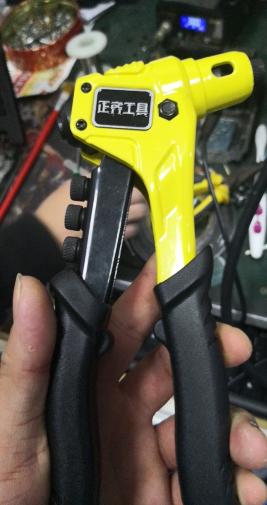

作者: hyy5124    时间: 2019-12-11 08:55
xiaocao1021 发表于 2019-12-09 22:51
办法总比困难多! 工具叫啥名 我要买个
铆钉枪,,2.4MM的
