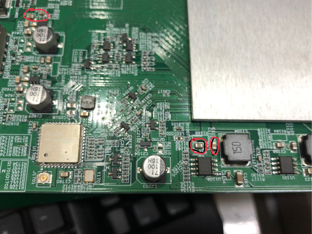

小米4a不开机,主板上有电阻短路,有图,忘师傅们能解答一下~给我的感觉好像是无线模块坏了,客户拿过来就单板,没有任何线

楼主画圈圈的是什么意思?是说电容短路吗?用万用表测看看咯
作者: 17715519918    时间: 2019-12-9 14:35
是电容两头多接地了,
作者: 孤枝落雁    时间: 2019-12-9 15:27
用烧鸡大法很快能找出故障

作者: 单曲循环007    时间: 2019-12-10 09:04
8脚电源芯片取下量看还短路不

0v慢慢升
作者: 17715519918    时间: 2019-12-10 16:24
单曲循环007 发表于 2019-12-10 09:04
8脚电源芯片取下量看还短路不
取下不短路了
这个 54335A八脚芯片是不是只要有54335A字样多通用?

既然54335A是电源管理芯片,那么只要与引脚功能相同的电源管理芯片一般都可以相互替换.
作者: 17715519918    时间: 2019-12-17 07:27
更换8脚芯片搞定
