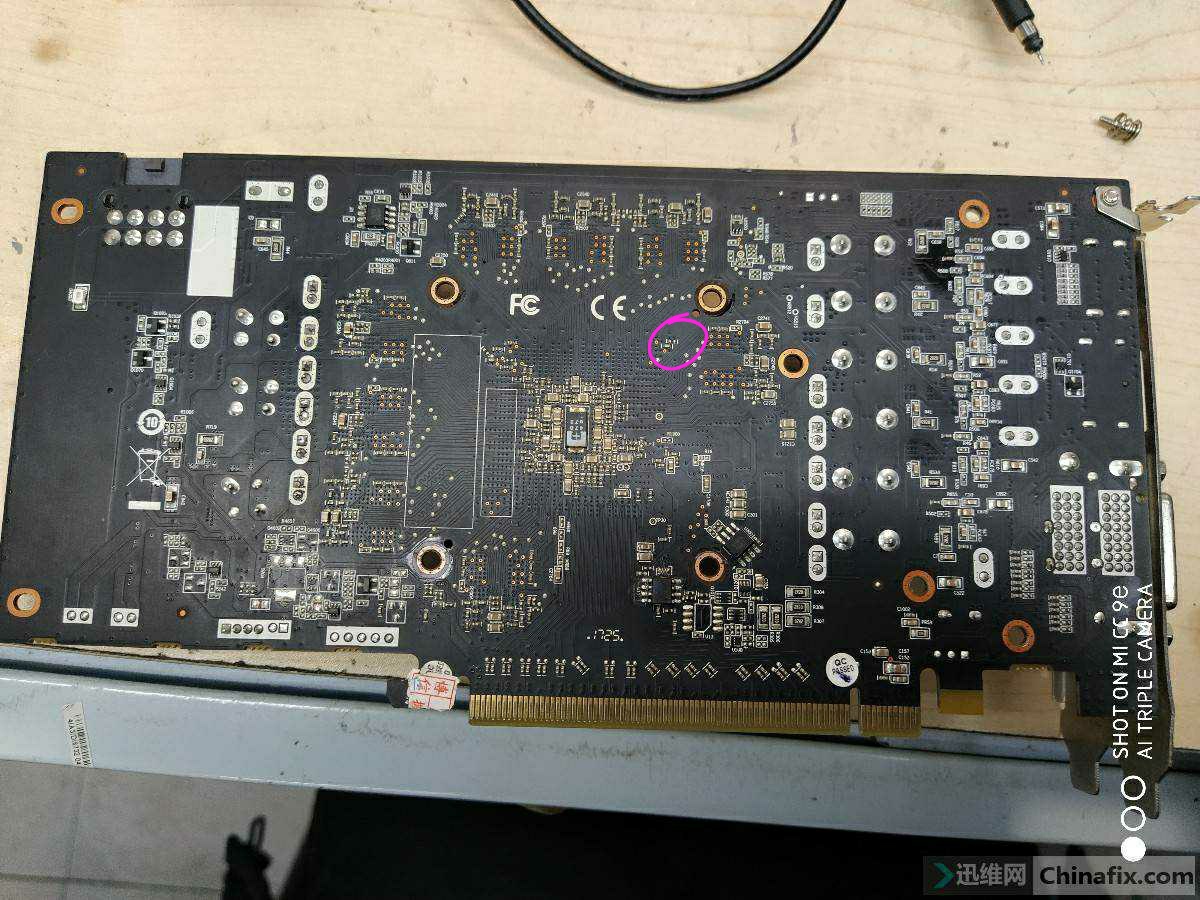

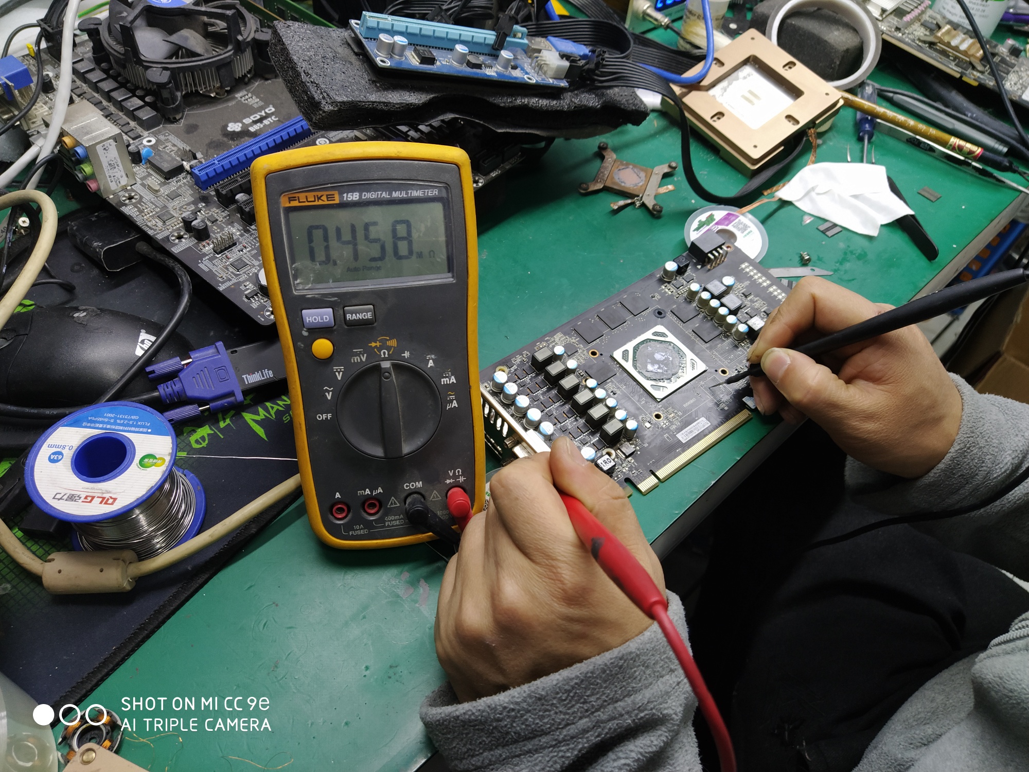

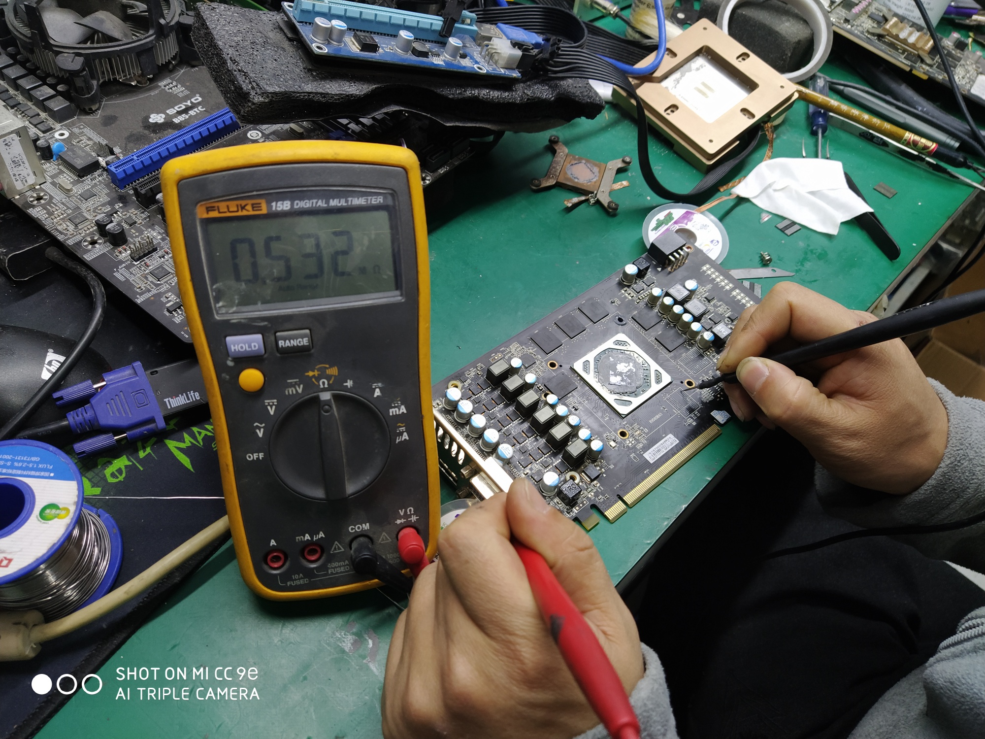

盈通RX570 4G,电压测试正常,BIOS资料已经刷写过,BIOS有片选信号,显存已经全部更换,GPU已经重新植球。还是不亮。正面图
背面图
GPU电压
PCI-E接口电压
显存电压
这个应该是GPU辅助供电,我不知道叫什么。
BIOS两次明显的片选信号
这卡还是不亮,我实在是没有办法了。各位给点思路吧。

测显卡pcie接口阻止看是否正常 amd的显卡特别是这么大核心的 非常容易坏

作者: 彬0906    时间: 2019-12-10 17:58
少了个电阻,走2A拿走不谢
作者: 彬0906    时间: 2019-12-10 18:00
没记错的话1k的!
作者: 万应1973    时间: 2019-12-10 18:51

作者: 彬0906    时间: 2019-12-10 20:30
彬0906 发表于 2019-12-10 18:00
没记错的话1k的!
量了一下49.9欧姆

作者: 18937677600    时间: 2019-12-13 16:31
彬0906 发表于 2019-12-11 13:45
修了一万片570,练出的!
那个电阻没有掉,同意也要感谢你的帮助,看过你在论坛发的帖子,收益很多,再次感谢!
