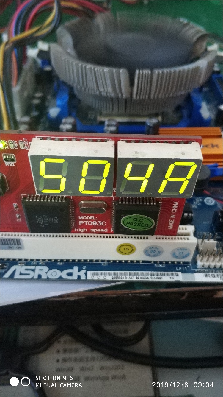

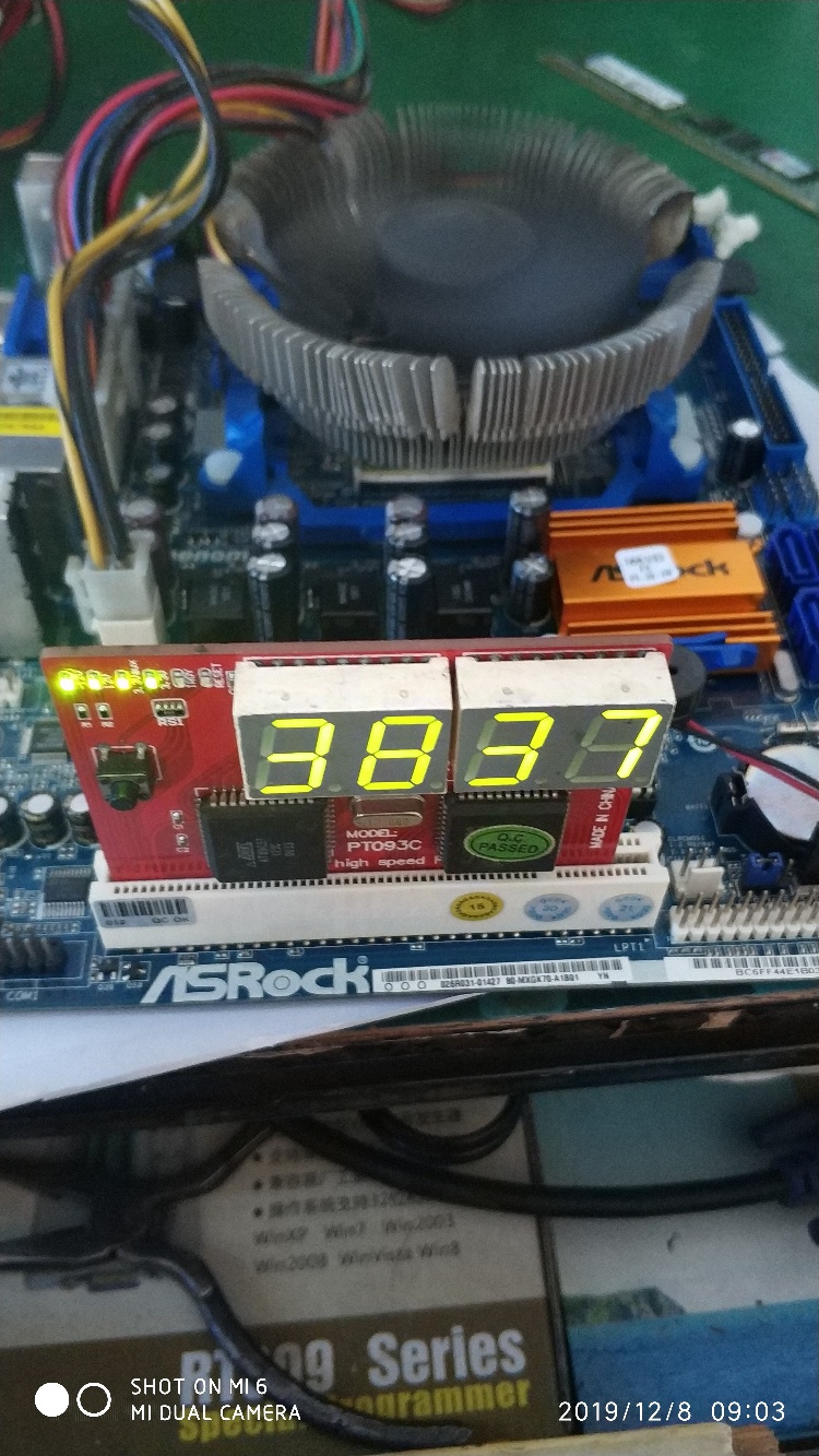

先看下主图
拿回来上卡跑50 4a,去掉内存报警D3 D2
换了一内存也是50 4a 有时会D7 D5,然后就换内存、刷BIOS喽,结果当然一样还是这
由于是单桥NV的那当然得压桥,加焊了,还是竹篮打水,没球用
靠!把内存换到别的AM3板上发现问题了,也是跑50,原来还是没过内存!

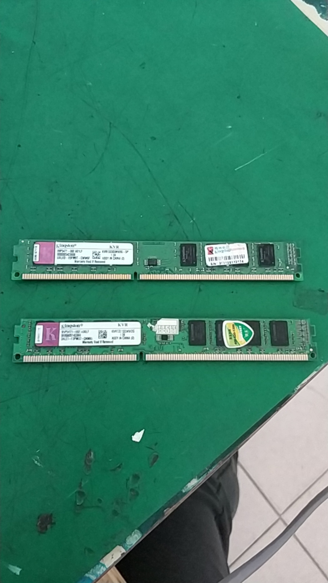

最后上机图
俩个"假内存"
害我走了弯路,下面那个是我的
作者: 过期的可乐    时间: 2019-12-8 12:31
接个喇叭会更好吧,当时就会判断出内存问题
