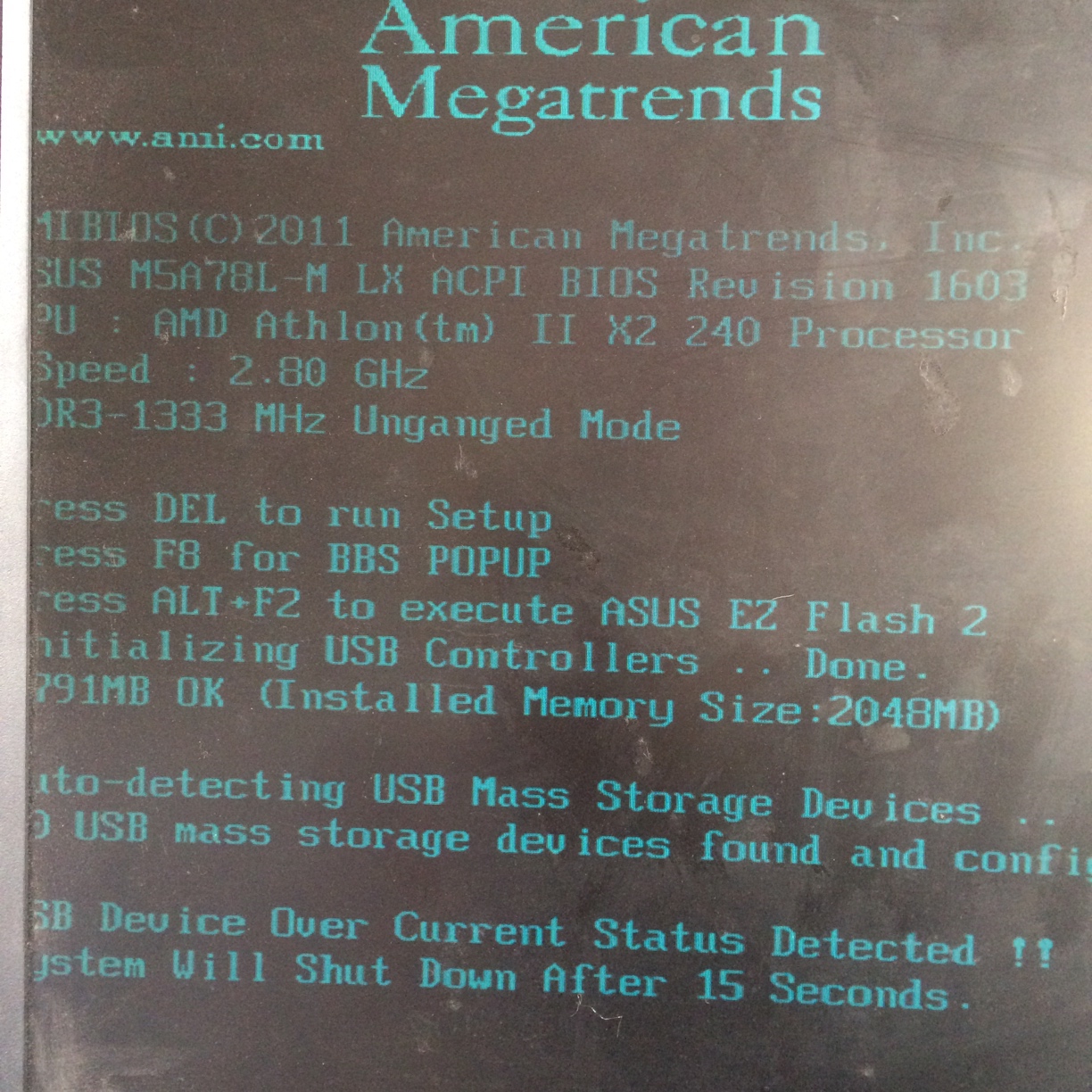

开机触发后如图已更新过bios 15秒就保护关机了...

作者: 电脑士理    时间: 2019-12-7 16:43
USB  oc信号3.3V一般为分压电阻有问题。10K和15K

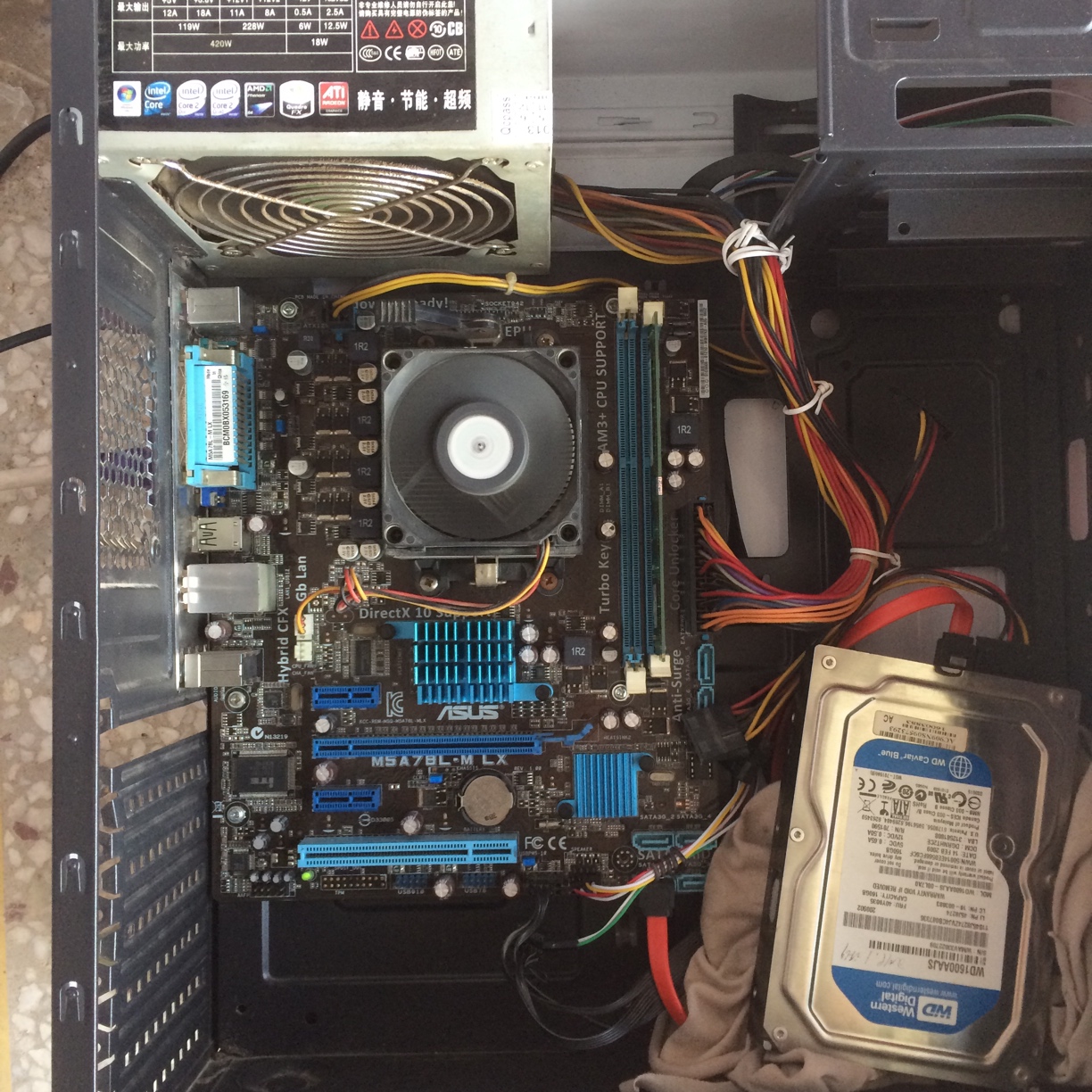

作者: brookdavilei    时间: 2019-12-7 16:47
USB过流,看看每个USB口是不是都有电,华硕有时候USB口供电是通过跳线帽的,看看跳线帽是不是接触不良
作者: lini4hao    时间: 2019-12-7 17:06
会不会客户把USB口插短路了?我经常碰到一些客户会把这个口插坏,现象就是不开机或者开机断电等。
作者: 竟Sr谁伴我闯荡    时间: 2019-12-7 18:34
楼主这段英文提示主板过流啊,要修主板的。
作者: shuiaoshen    时间: 2019-12-7 18:50
翻译过来是USB设备过流保护关机了 不知从何下手

作者: y634823163    时间: 2019-12-8 13:05
把usb跳帽找到,然后插上去
作者: shuiaoshen    时间: 2019-12-9 14:01
把USB跳线帽调整为1-2可以开机了

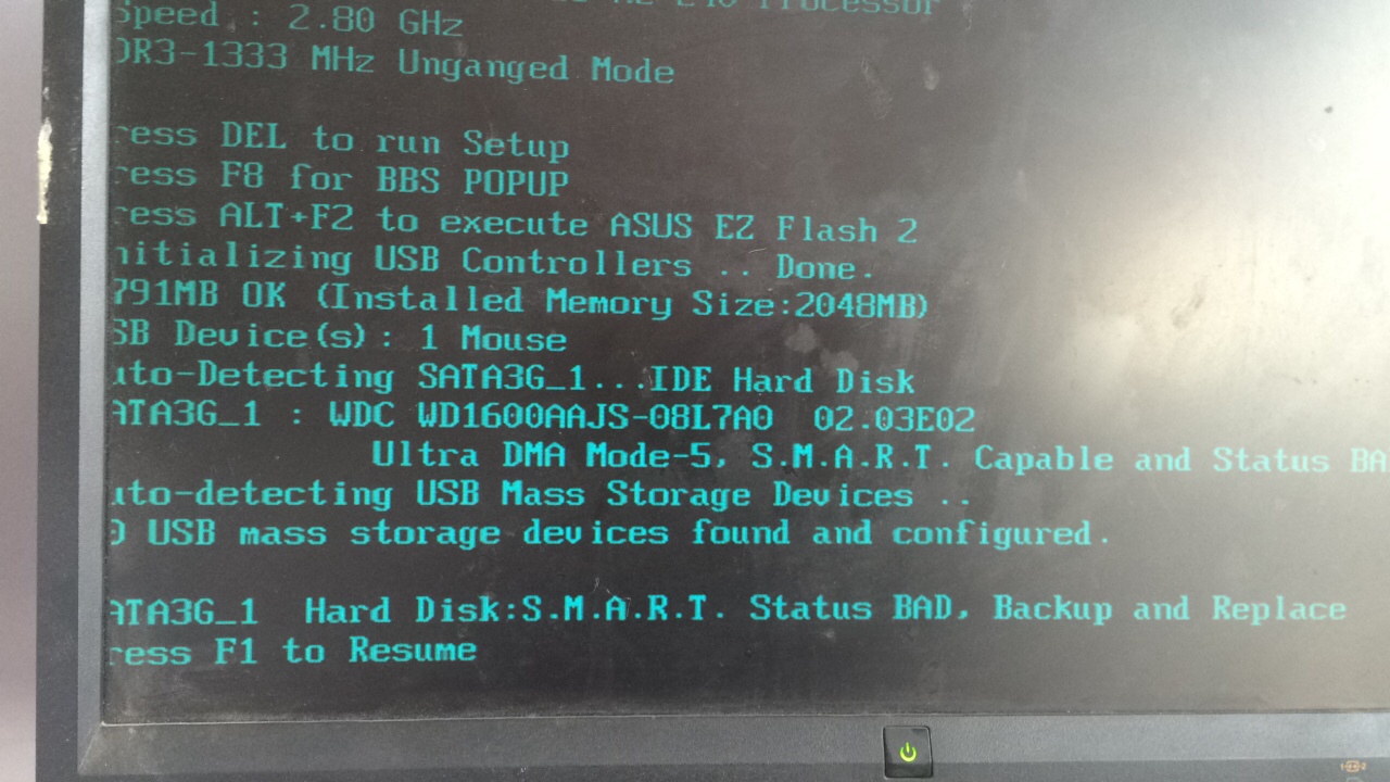

作者: shuiaoshen    时间: 2019-12-9 14:05
每次都要按F1不知什么原因
作者: 胡奎    时间: 2019-12-10 18:00
shuiaoshen 发表于 2019-12-09 14:05
每次都要按F1不知什么原因
换个硬盘就不用按f1了。
