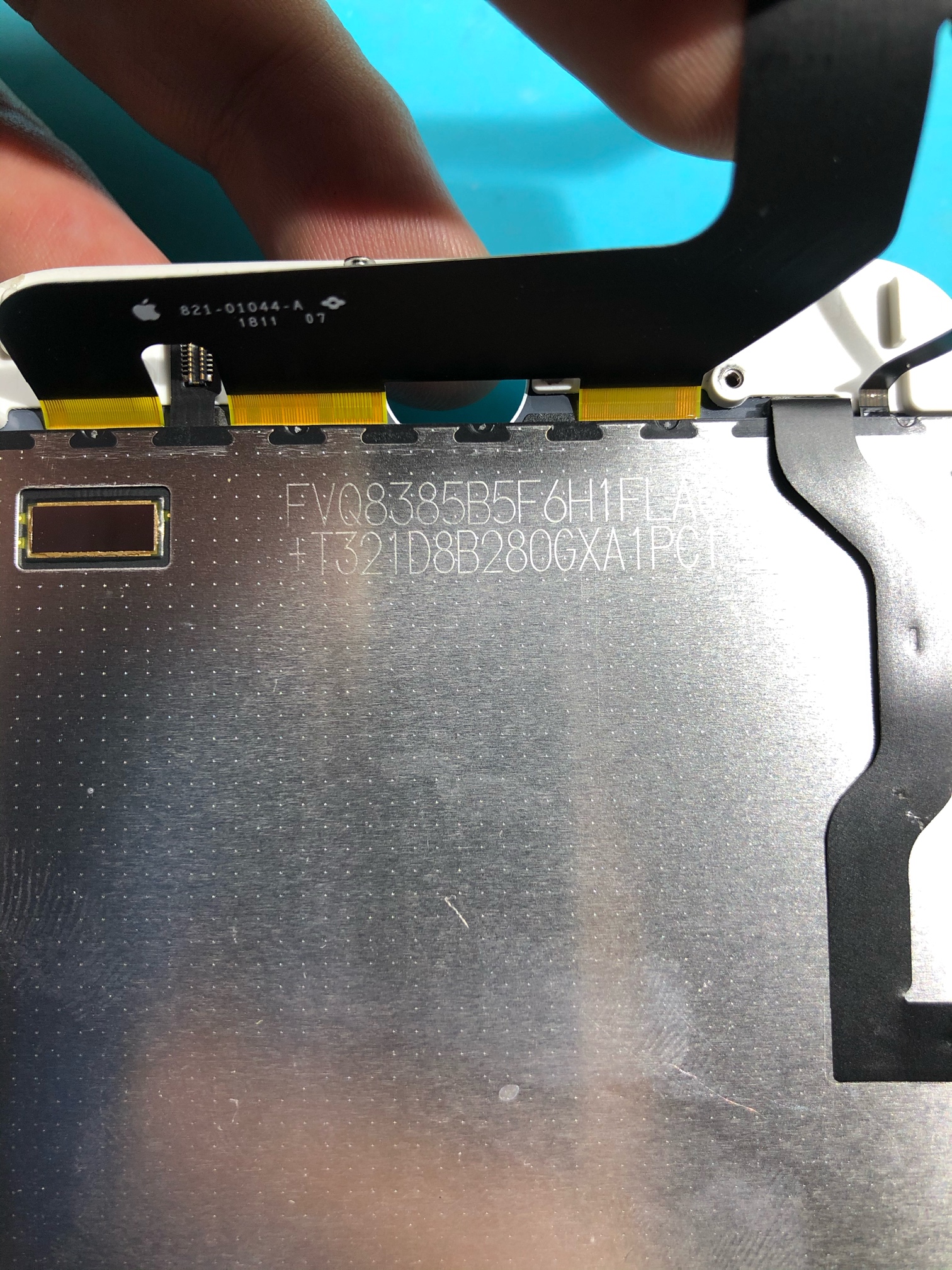

今天遇到个7p换屏,FVQ开头,不知道是什么版本,我只有dt和c11,求教下大神应该换哪一种

我要从正面看下指纹孔才知道

更换c11的最通用

这个是C11的两行字母的就是c11 一行字母的就是DTP

好像2个版本排线颜色不一样

DTP通用,c11不通用,白色屏机器一般不分,黑色挑屏,不用看背光,看指纹空位置有个亮条,在中间的就是通用版DTP,偏右边露一点的,就是特殊版
