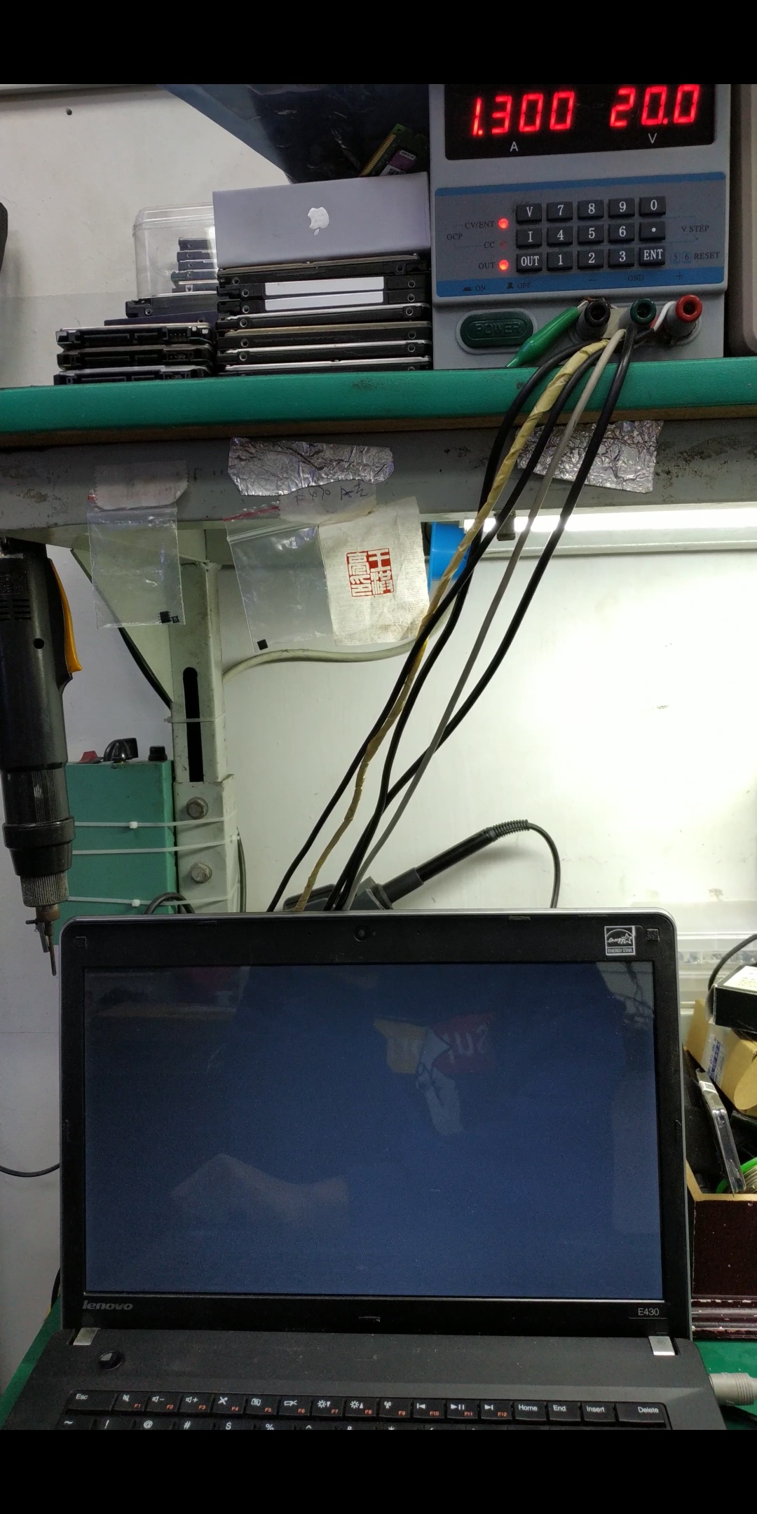

标题: 联想E430触发灰屏不开机维修
把两个BIOS都刷了之后成功开机!

作者: 竟Sr谁伴我闯荡    时间: 2019-12-6 14:44
灰屏比较好接受一点。就是用屏供电有背光没有信号输出嘛。这个BIOS在论坛应该有很多了。

作者: 南岳军    时间: 2019-12-12 13:13
楼主搞到了,一般灰屏都是屏线和屏坏了呀
作者: 芯维小春    时间: 2019-12-12 13:46
一般灰屏都是屏线和屏
