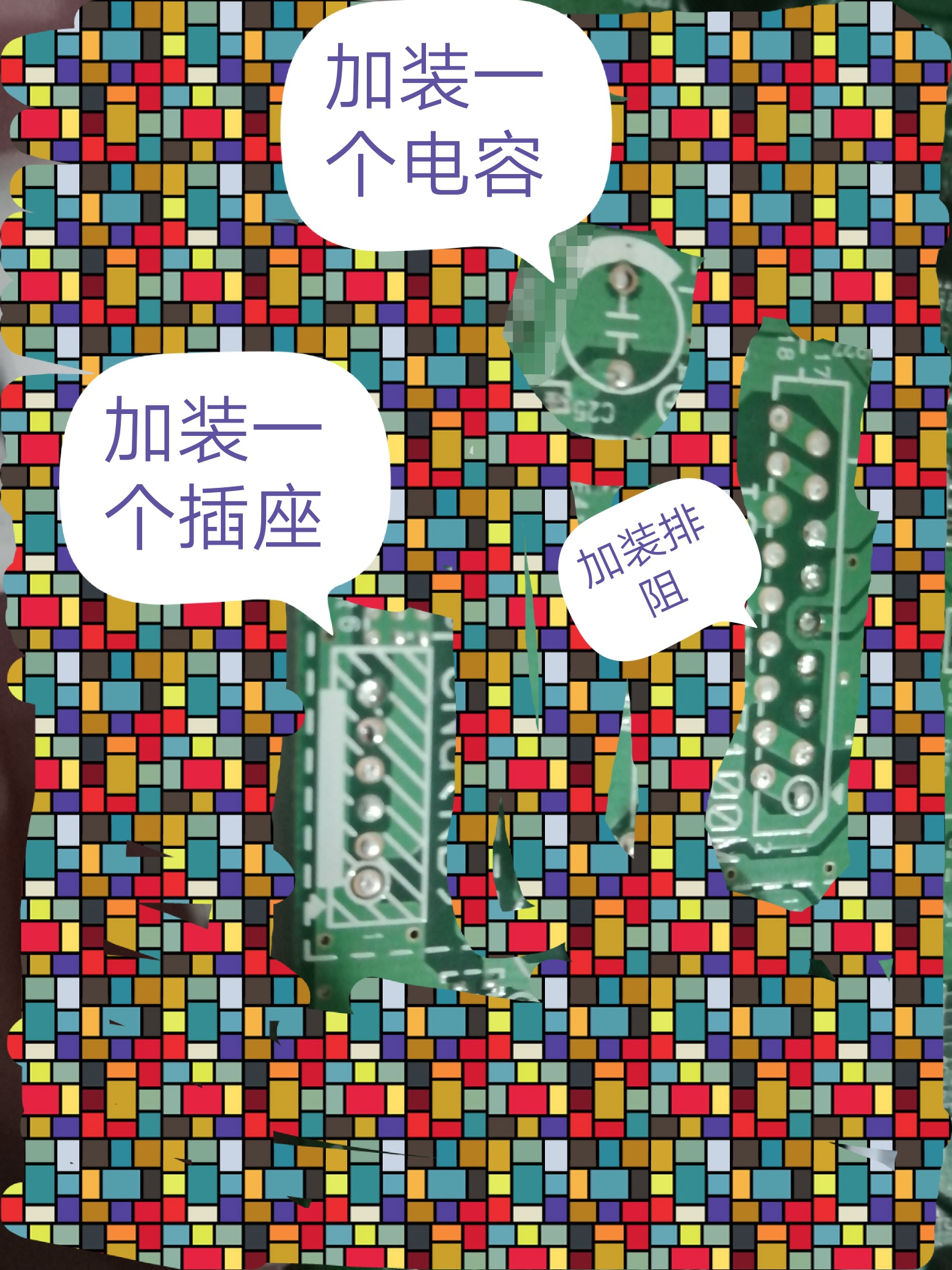

板子预留的接口焊的时候该如何处理,是不是要找东西转孔,表面的漆怎么处理?确定焊上去是可以使用的。
作者: Chinafix    时间: 2019-12-5 22:43
表面的阻焊漆,拿刀刮掉。至于孔,吸锡枪吸出来就行了。
作者: 维修公司    时间: 2019-12-5 22:43
正常焊接,绝缘漆没有覆盖焊孔
作者: PN結    时间: 2019-12-6 09:09
这种的表面有漆,孔里面是不是焊锡还真不知道,这种的有没有什么专用工具求推荐
