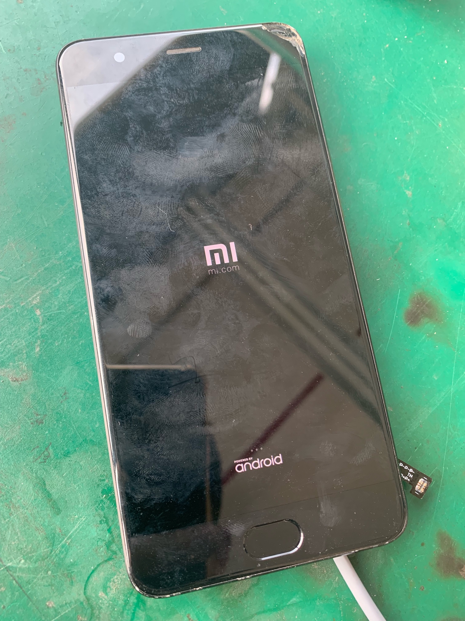

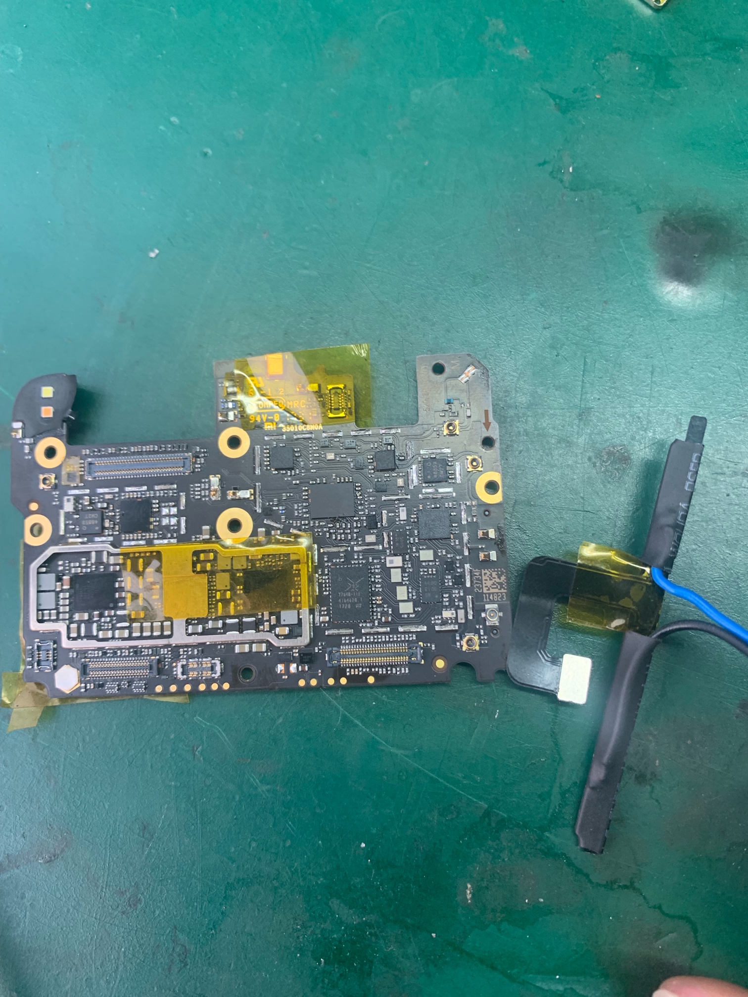

手机本来是开机米字黑屏有电流,手机摔过,用力按字库,开机正常,把字库重值后现在开机正常了,但是无信号无wifi,现在要怎么修,无思路了。
作者: 江西李海洋    时间: 2019-12-5 18:34
先把Wi-Fi芯片重植一次,再找射频部分问题
