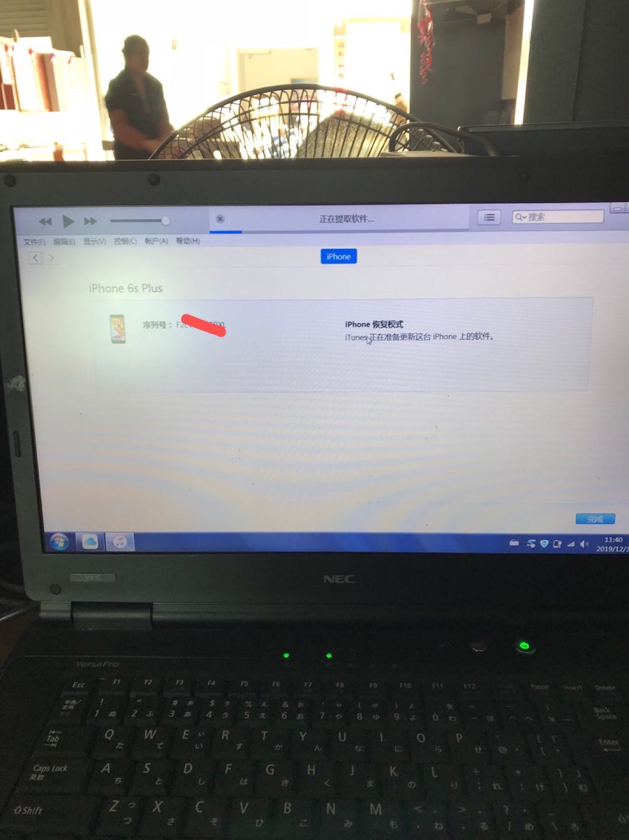

标题: 求助大神、无论怎么弄还是不行、是不是手机硬件问题?
作者: 桂岭民信    时间: 2019-12-5 17:21

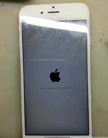

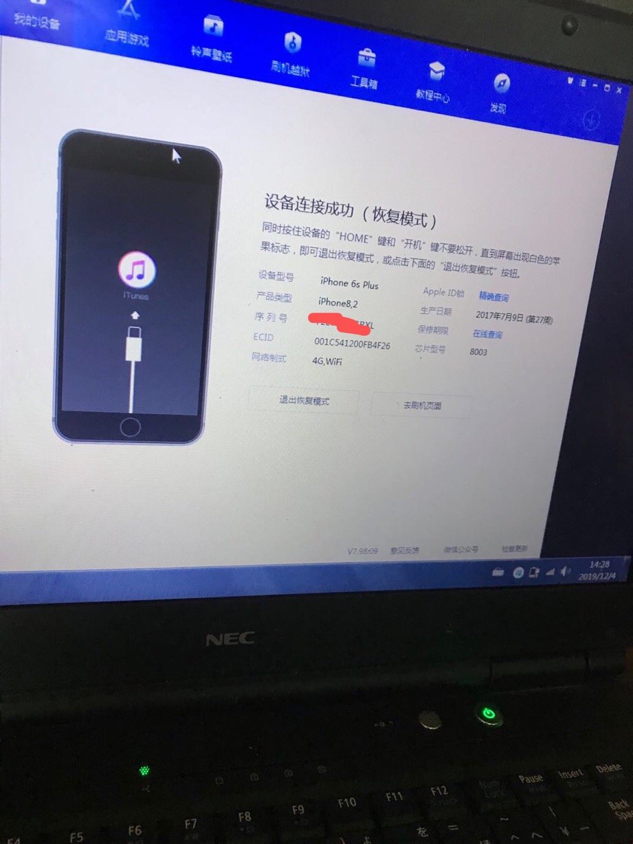

无论怎么弄、都不行、什么防火墙杀毒软件全部关闭、数据线原装、

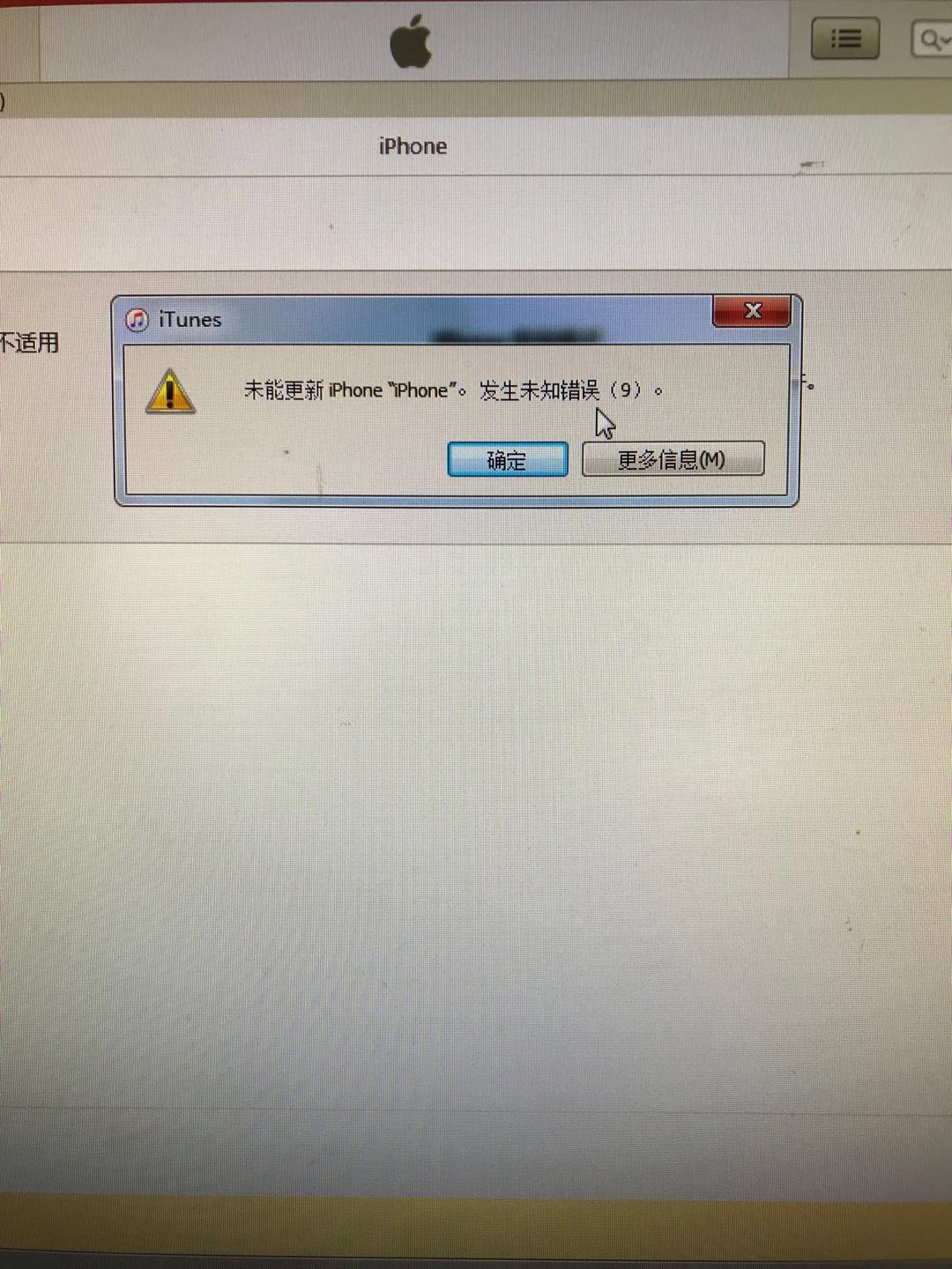

这个代码是硬盘问题
作者: 872174566    时间: 2019-12-6 09:39
进度条一点不走报错9应该是硬盘问题吧!主板问题是定型了
作者: 桂岭民信    时间: 2019-12-6 18:32
查了一下、9代号可能是外输出插件问题、

但是都排除过了、都是苹果官方原配数据线

机器摔了还是扩容的?不用担心外配了,考虑硬盘吧
作者: 张闲逛    时间: 2019-12-6 23:13
重写下硬盘底层数据试试
作者: shuiaoshen    时间: 2019-12-7 07:17
换个64g新硬盘刷机立马pass
