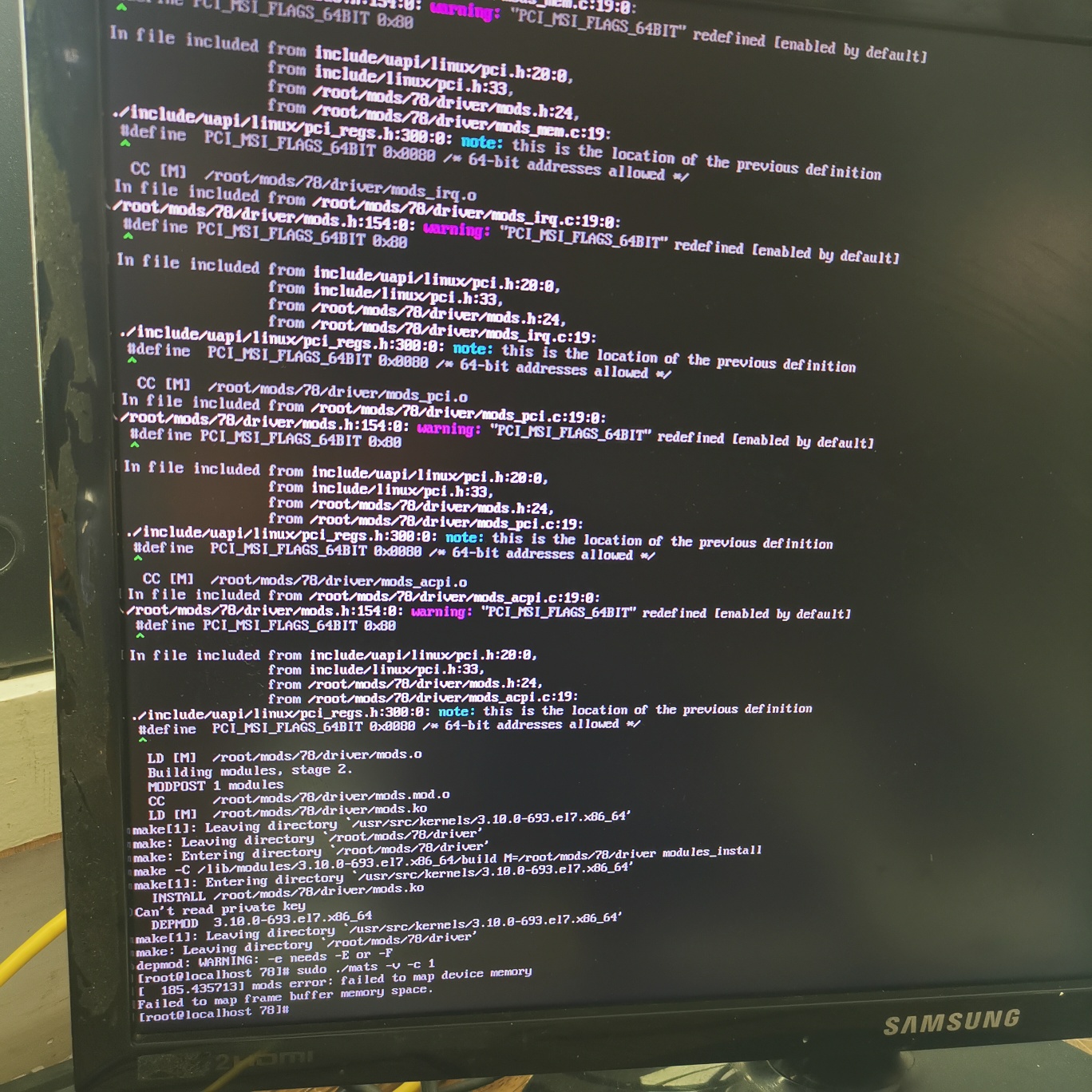

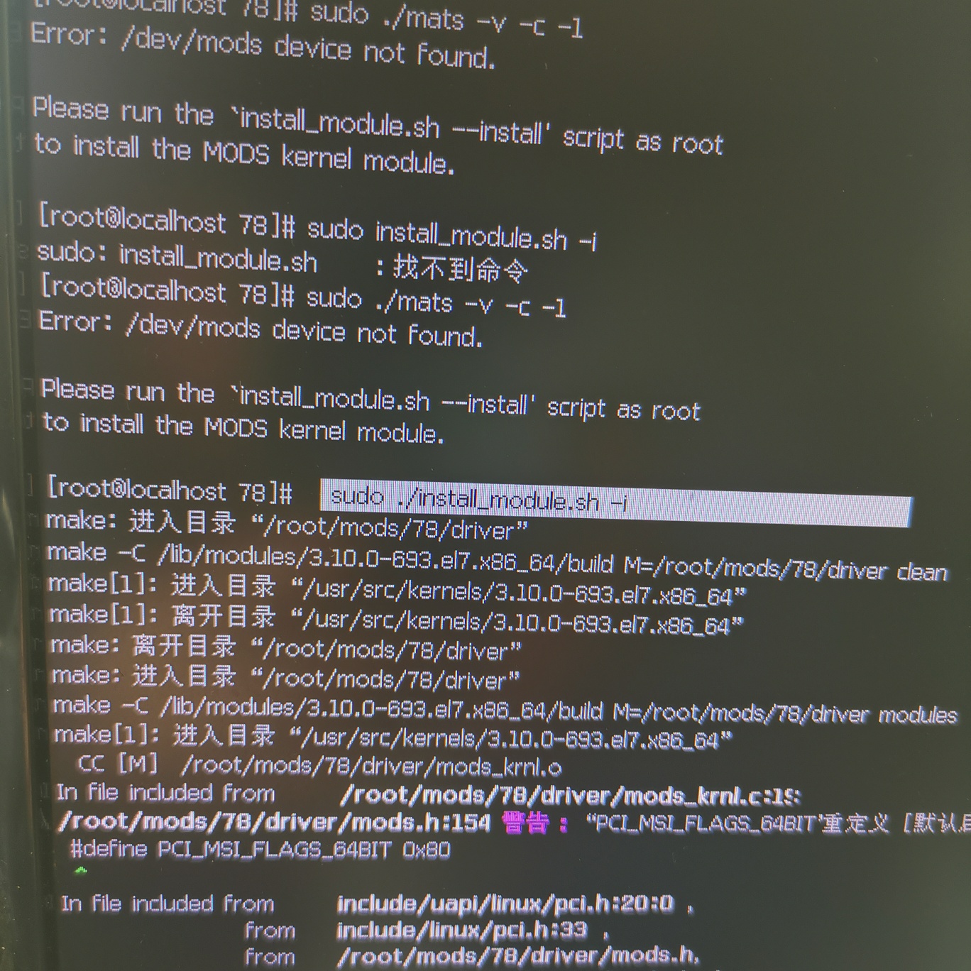

标题: 关于mods 使用方法和安装教程的,详细点,下载了两个版本弄了两天都是不行 [打印本页]
作者: huenhao2018    时间: 2019-12-5 12:36
标题: 关于mods 使用方法和安装教程的,详细点,下载了两个版本弄了两天都是不行
安装了几个版本的系统都不能运行,最后用的这个版本还是有错误,之前我记得是可以但是这次安装都不行了,不知道是怎么回事?有知道的朋友指点一下,最佳也是闲着没事干所以必须弄好它,CentOS-7-x86_64_1708
论坛两个版本都用过就是不行的有解决的办法吗?之前我安装的系统都不记得版本了好像可以用,还是方法有问题我搞不清楚了。这个测试是不是必须到纯dos界面运行,控制台命令里面运行好一点吧!帮帮忙了老铁们,有知道的指点迷津一下吧!先谢谢了。
作者: 别问我是谁哦    时间: 2019-12-10 00:25
linux 玩不转,太复杂了,全是命令
作者: 无名小二    时间: 2019-12-10 01:20
看不懂这是在干什么
作者: 点烟菗寂寞    时间: 2019-12-10 19:36
几十块钱买一套就行了,何必那么麻烦
作者: huenhao2018    时间: 2019-12-11 07:52
几十块钱买得到吗?
作者: huenhao2018    时间: 2019-12-15 14:41
弄好了版本问题
作者: meohaimat01    时间: 2019-12-15 16:17
你能指导如何安装
作者: mengzhenyao    时间: 2020-2-29 23:18
先安装LINUX系统
作者: yt6y    时间: 2020-5-12 14:05
我用的ubatu没问题
作者: yt6y    时间: 2020-5-12 14:06
没用centos
作者: wk977951    时间: 2020-5-16 22:49
看不明白,先顶一个
