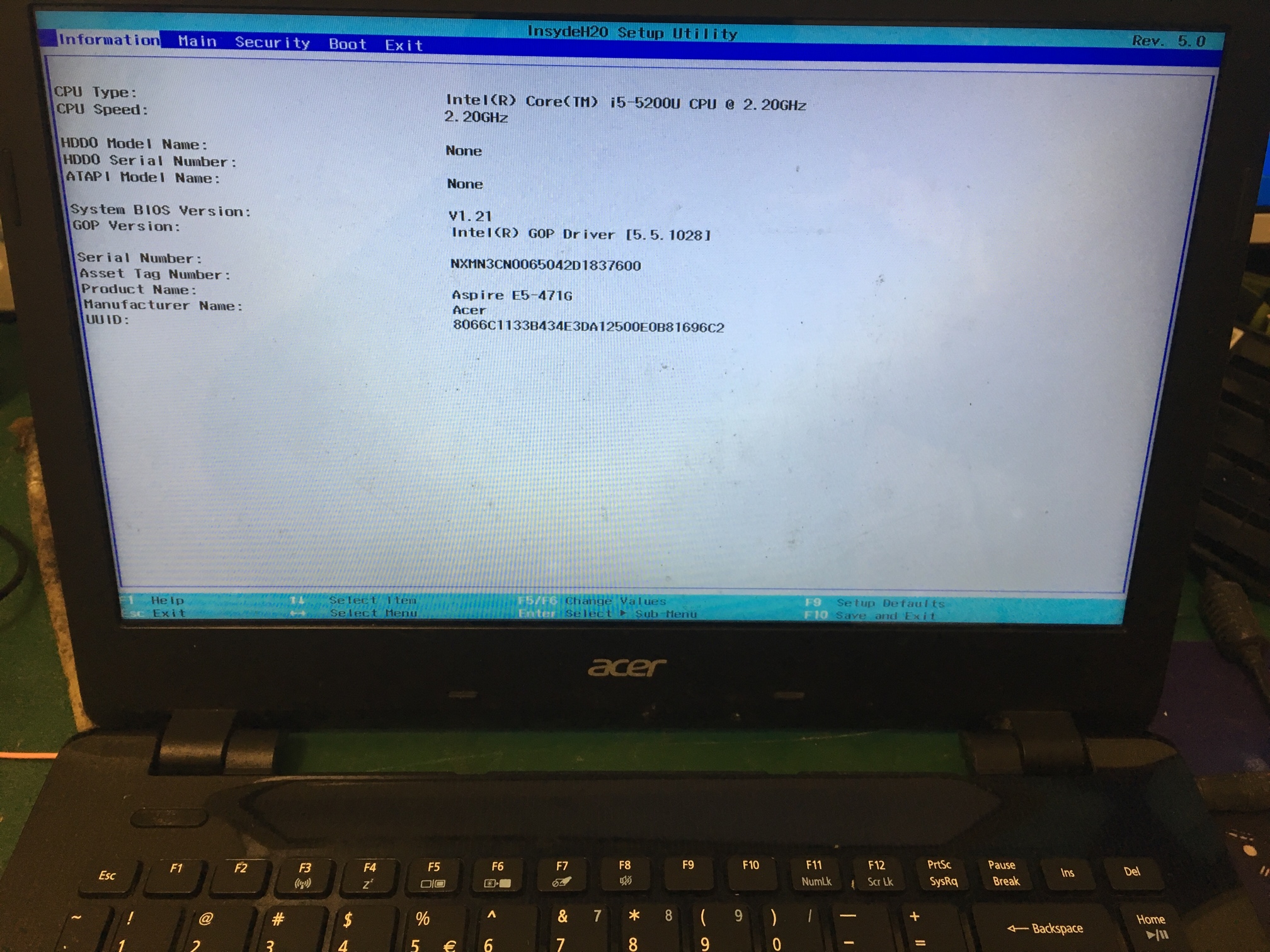

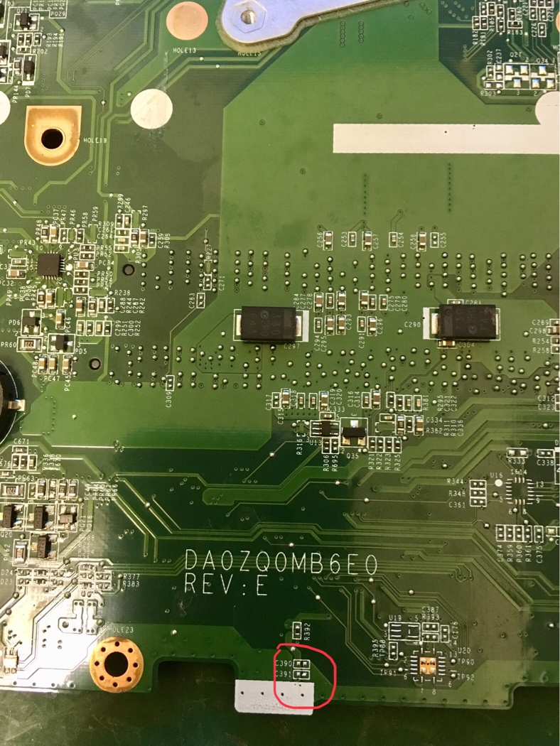

单位拿来3台,原本以为是BIOS,刷了好几个还是一样故障。一查查到+3V短路,烧鸡拆掉电容OK。感觉通病

这种小的电容很少见坏的,就遇见过一台
