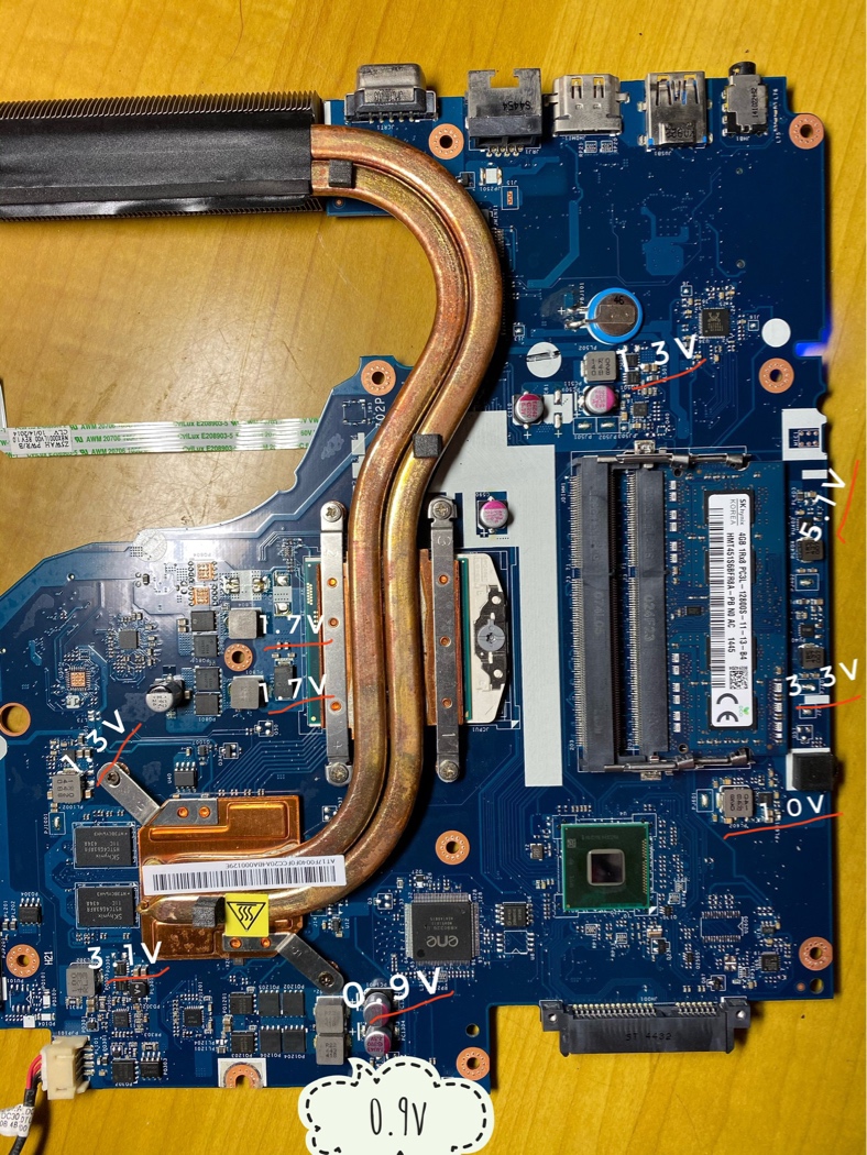

大神帮看看,待机不短路,待机有3.3v和5v,裸板开机0.76不跳码,开机灯亮,开机电流会随CPU,南桥,显卡温度上升会一点点到0.8v之后不跳码,开机后所有电压都出,见下图,就是黑屏不启动,不知道怎么查了
作者: 广州迅芯科技    时间: 2019-12-4 23:22
上到这么高电流了换CPU试试
作者: 修机小菜板    时间: 2019-12-4 23:40
广州迅芯科技 发表于 2019-12-04 23:22
上到这么高电流了换CPU试试
要真是CPU坏了 就没啥修的了
作者: 联想笔记本维修    时间: 2019-12-6 18:19
放电,或刷下BIOS试试
作者: hugaohua    时间: 2019-12-7 22:00
0.7正常显示了  刷bios
