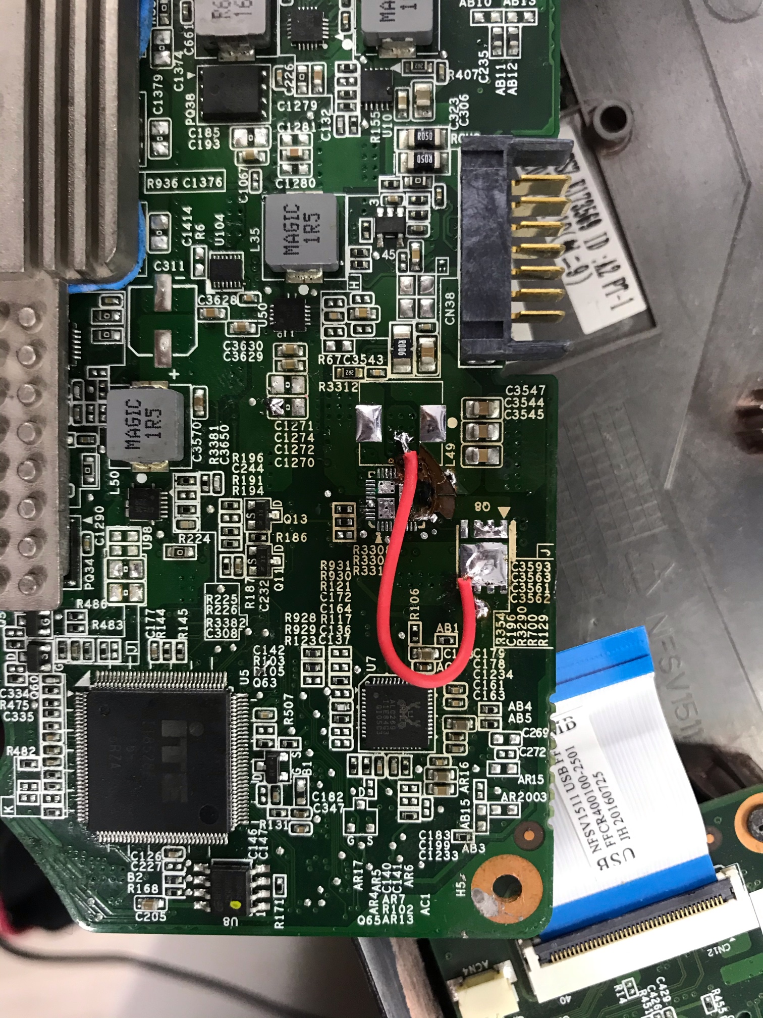

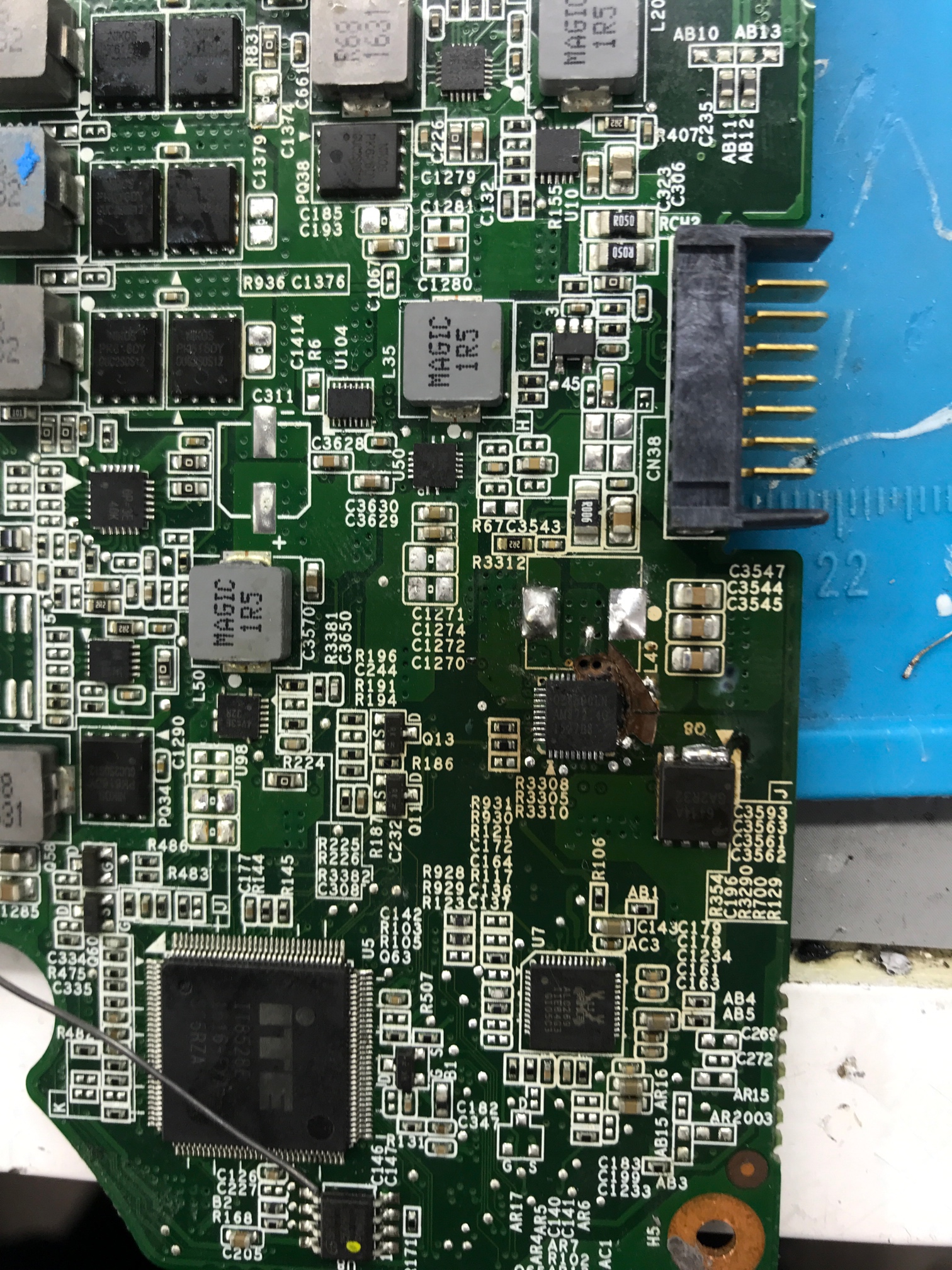

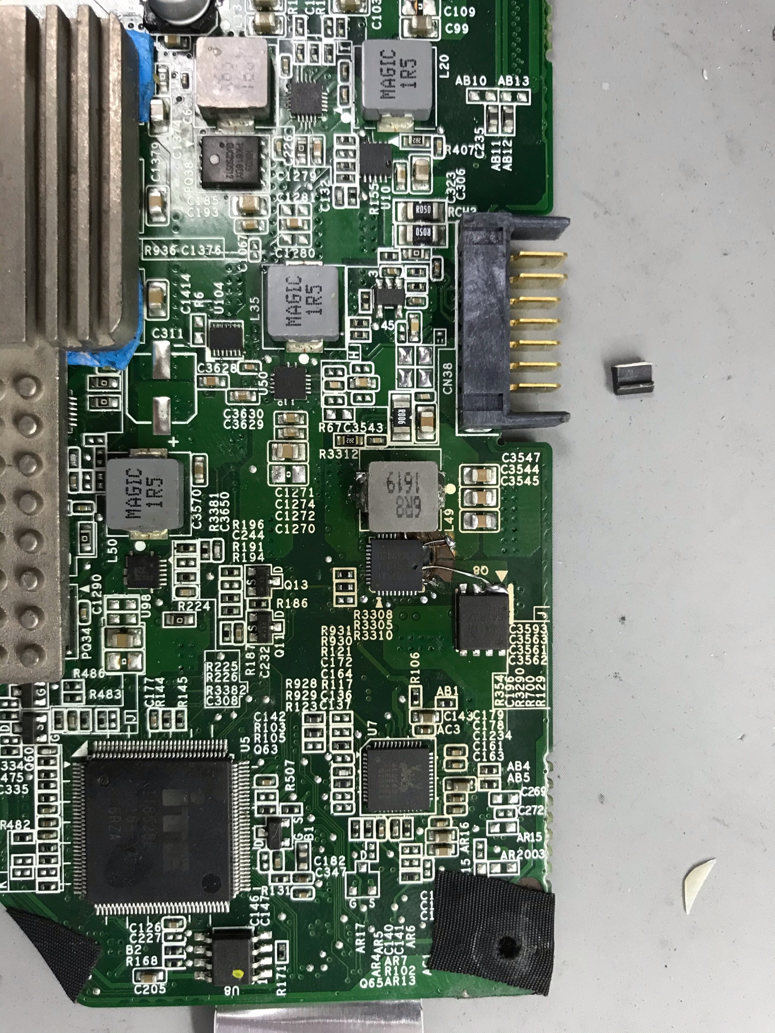

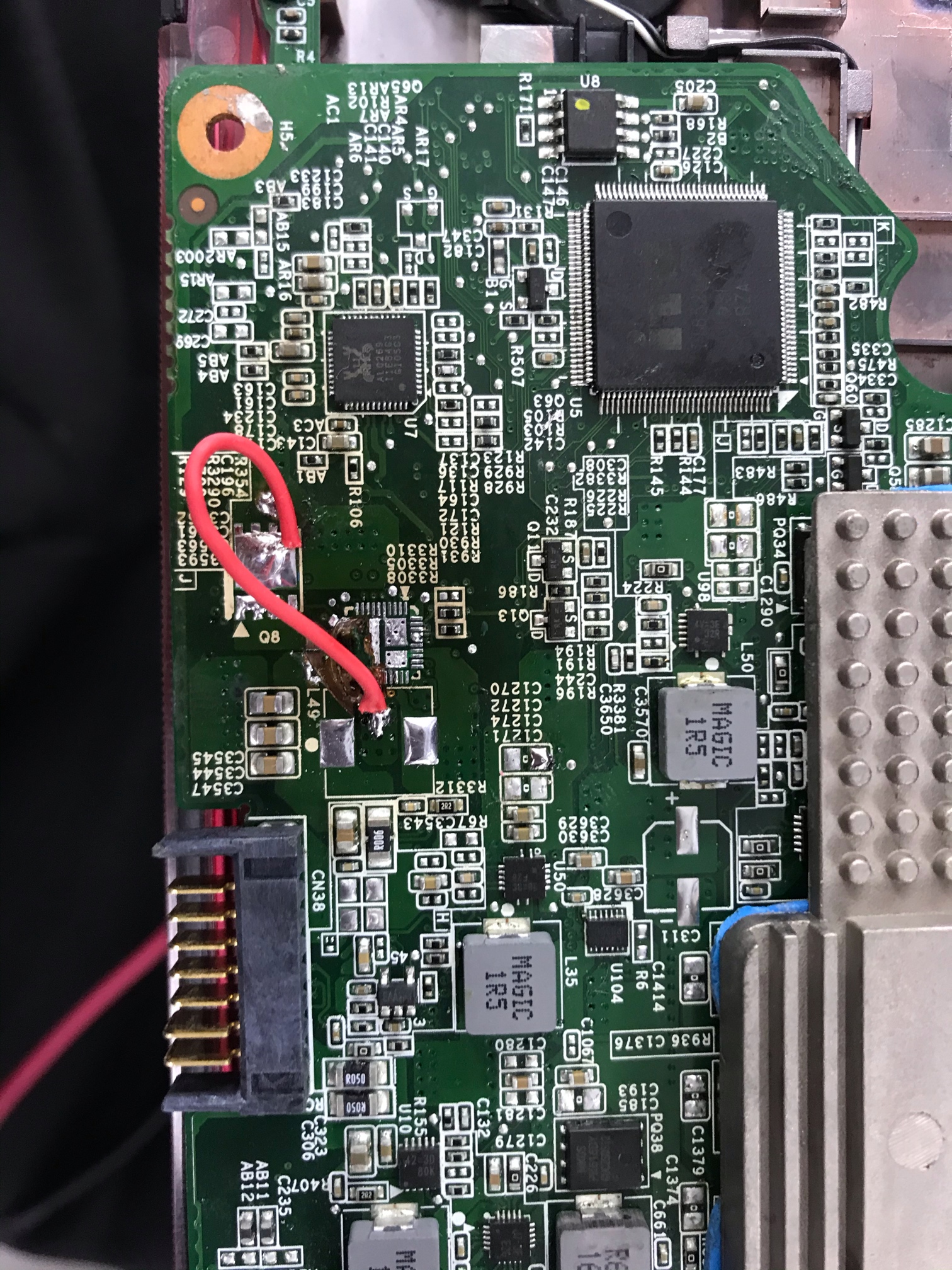

作者: boyuan19920926    时间: 2019-12-4 17:08

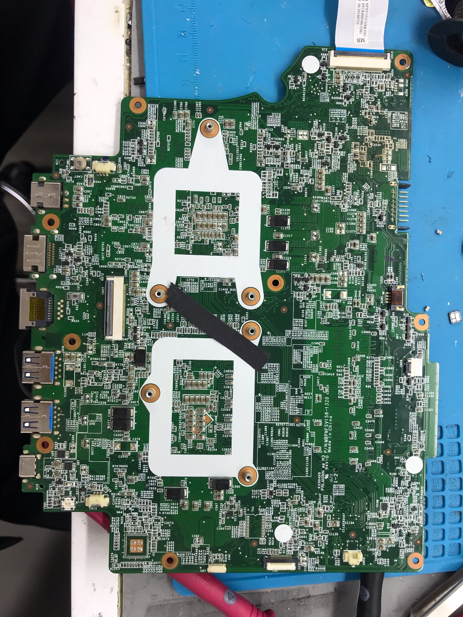

标题: 求助。深海泰坦。主板版层飞线。来个图。
作者: 天意wx    时间: 2019-12-4 20:45
手上有个这个机器在修 明天联系我  帮你拍照对比下
作者: zhx9544    时间: 2019-12-4 22:09
https://www.chinafix.com/thread-1157792-1-1.html
建议看这个大兄弟的帖子,直接改电路好了。。
作者: boyuan19920926    时间: 2019-12-5 00:06
谢谢。搞定了

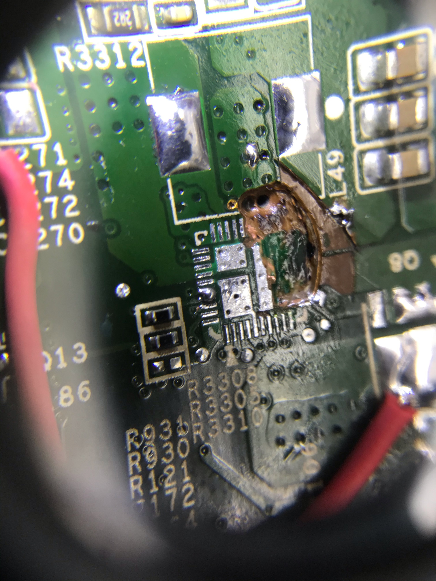

作者: 联想笔记本维修    时间: 2019-12-6 18:27
用这种充电芯片的特别容易烧烂,遇见好几台了
作者: 15908690195    时间: 2019-12-6 18:42
这芯片几个脚位应该都一样吧,
作者: 会员444245    时间: 2019-12-7 10:49
修好电池不能用,修好多台了
作者: jena7    时间: 2019-12-7 10:57
这样接,玩不了游戏,独立显卡用不了,卡的很

清华同方代工的垃圾机器,公共点的电容还容易短路。。。以前那个充电芯片还特别贵
