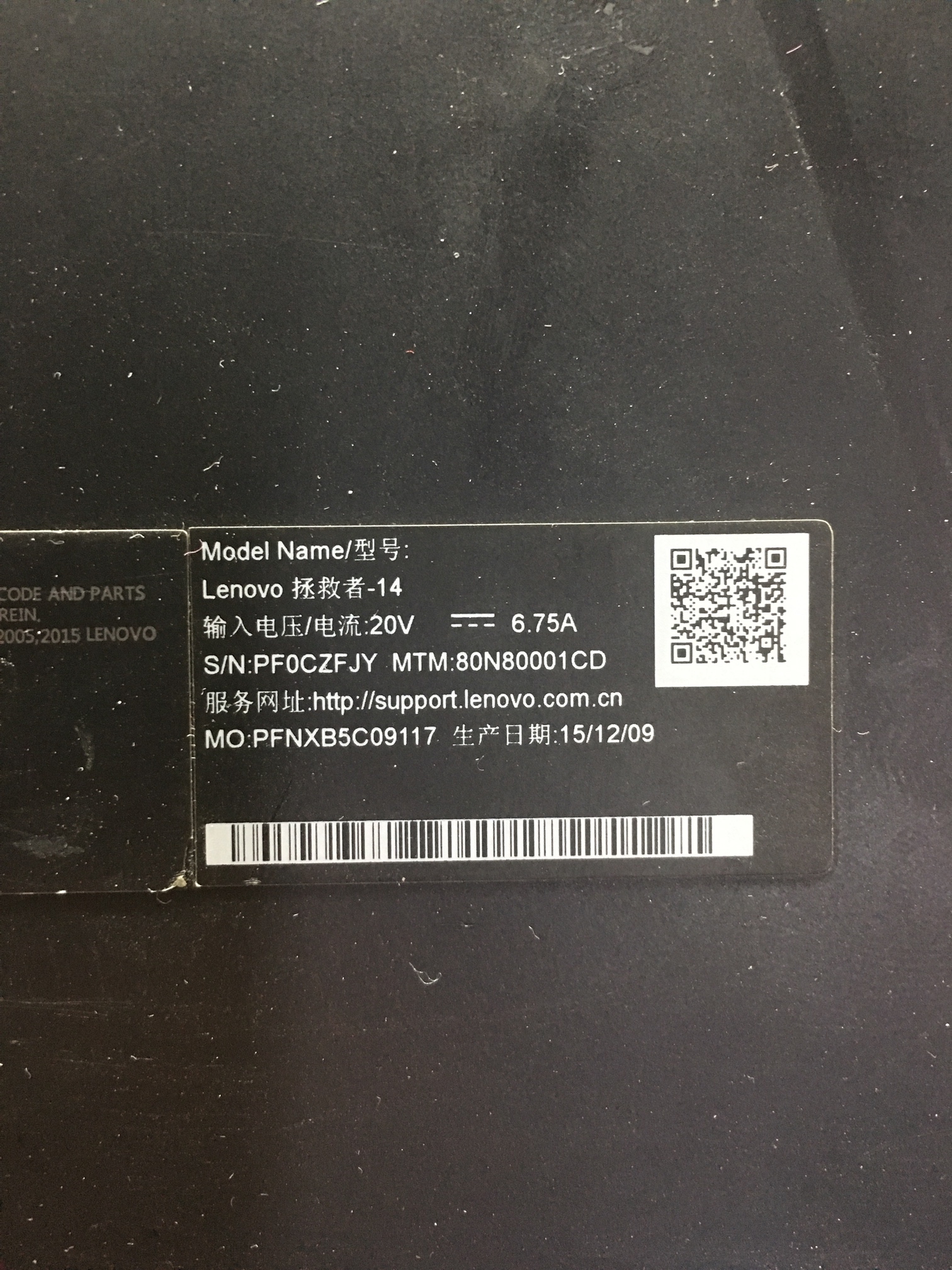

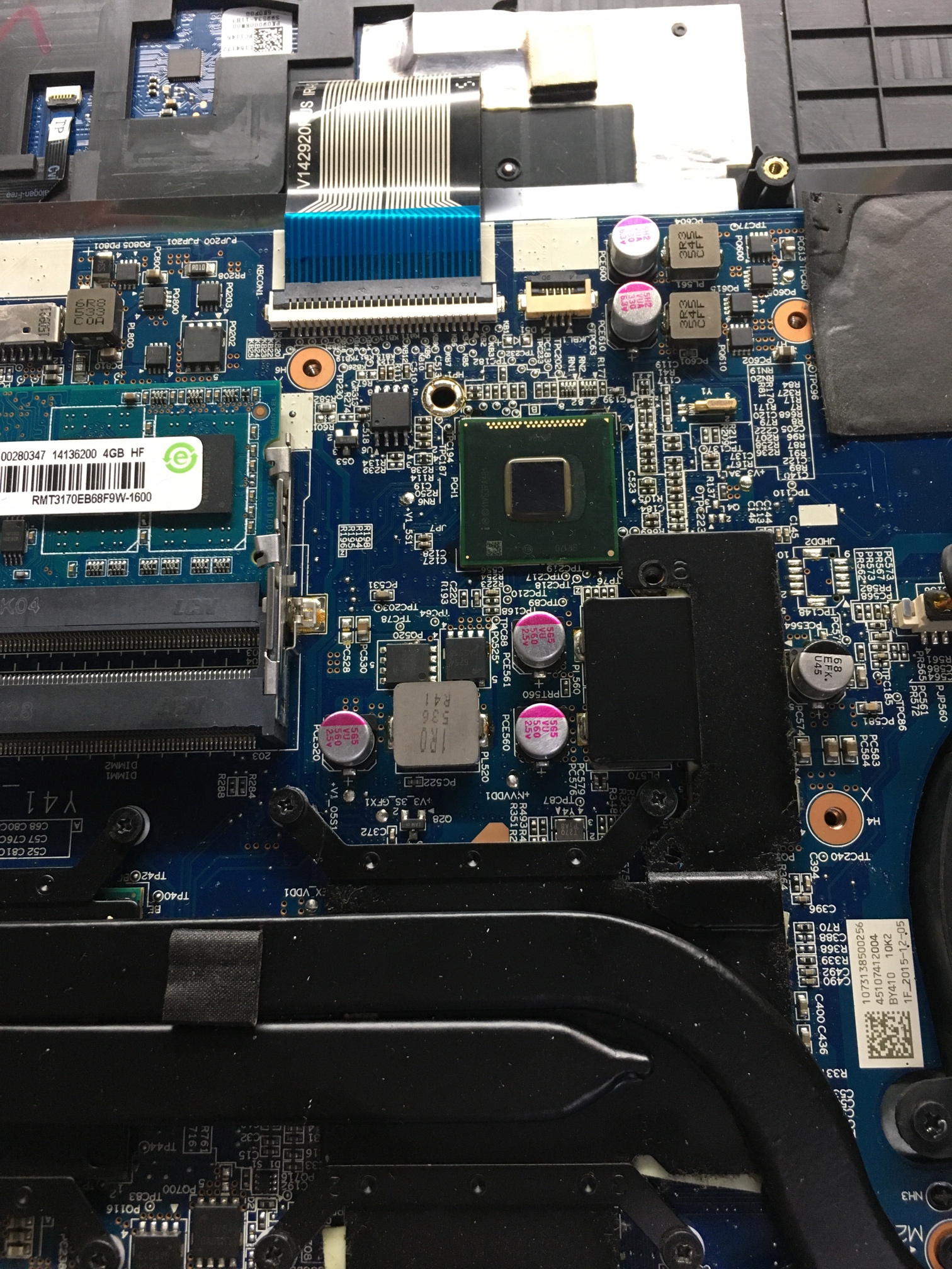

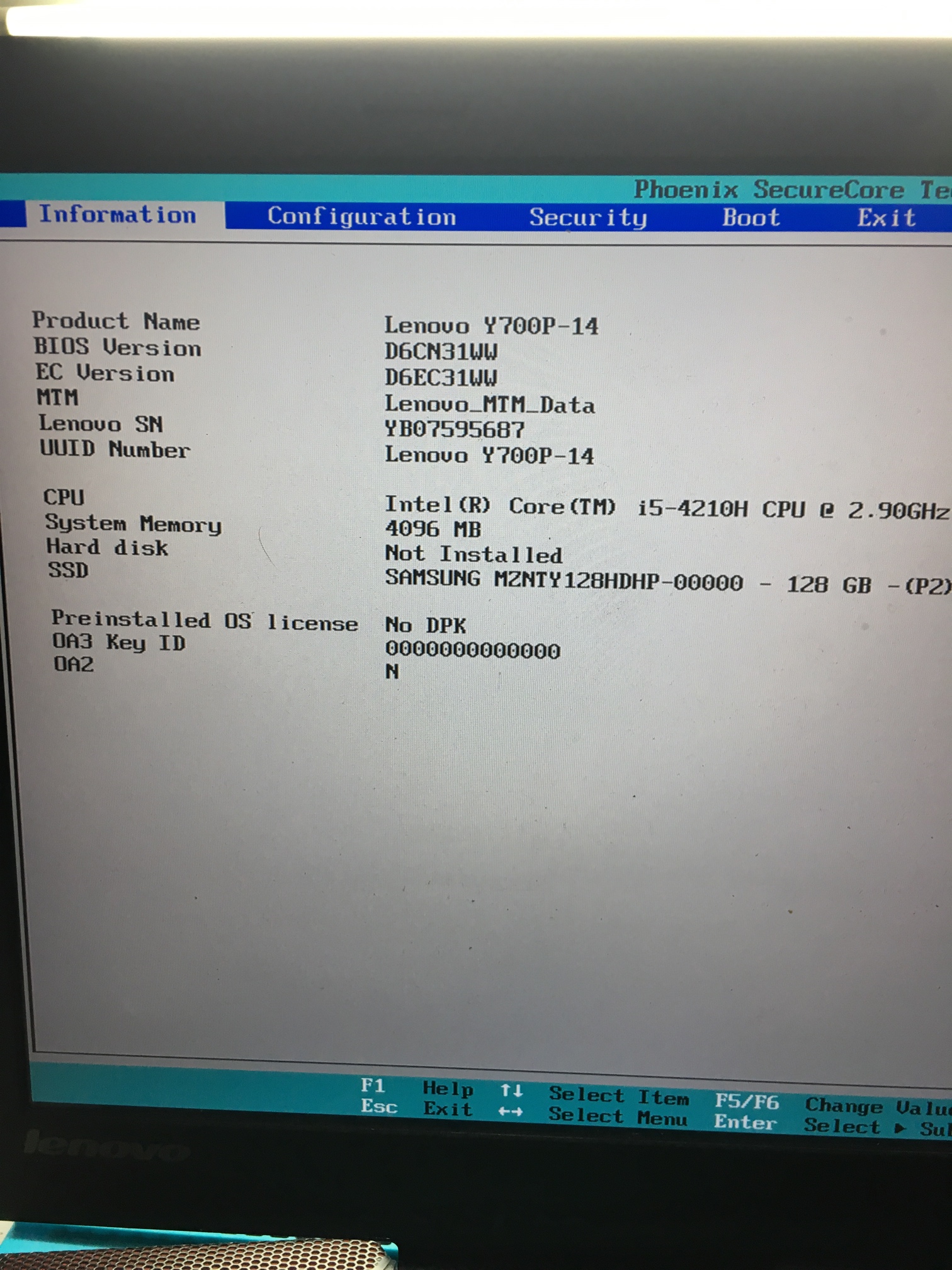

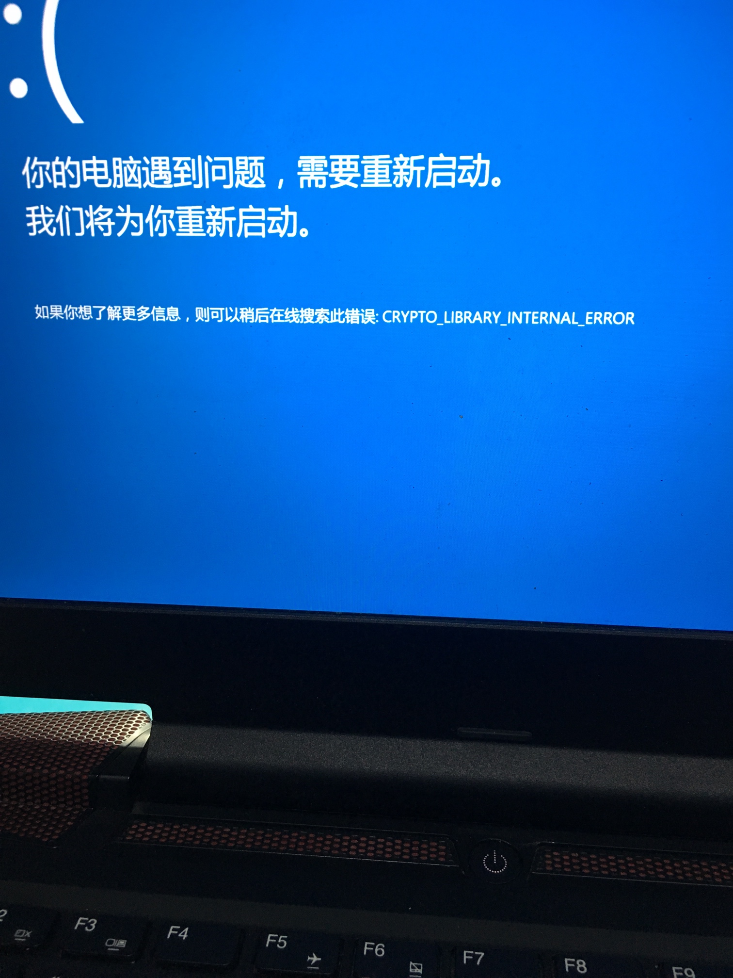

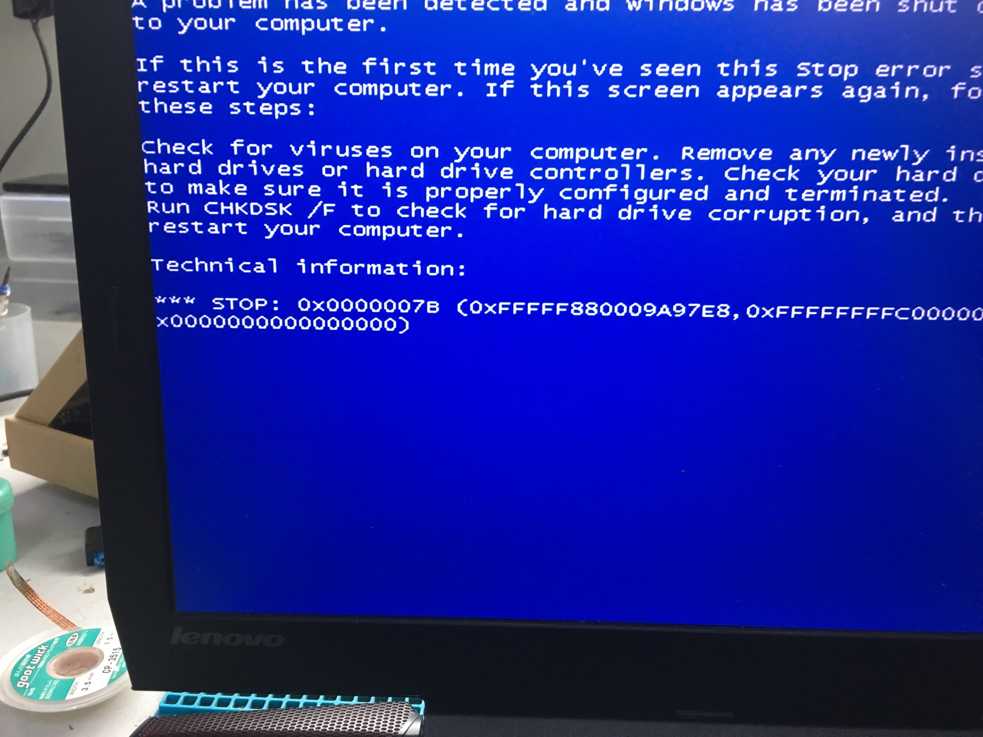

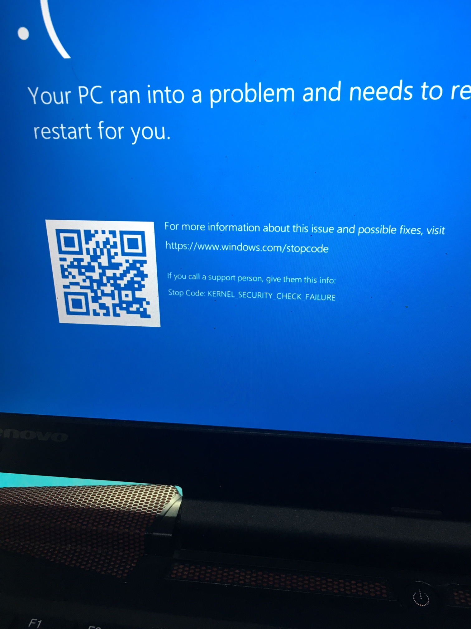

不装任何东西进PE也蓝屏,进Windows10安装界面也蓝屏,硬盘在别的机器装了拿过来也蓝屏,Windows7蓝屏7b,改模式也一样,刷了BIOS也一样,换过内存硬盘m2和SATA也一样、BIOS设置成UMA也蓝屏。
补充内容 (2019-12-9 11:49):
CPU 问题换了个I7-4700好了

代码一样吗
