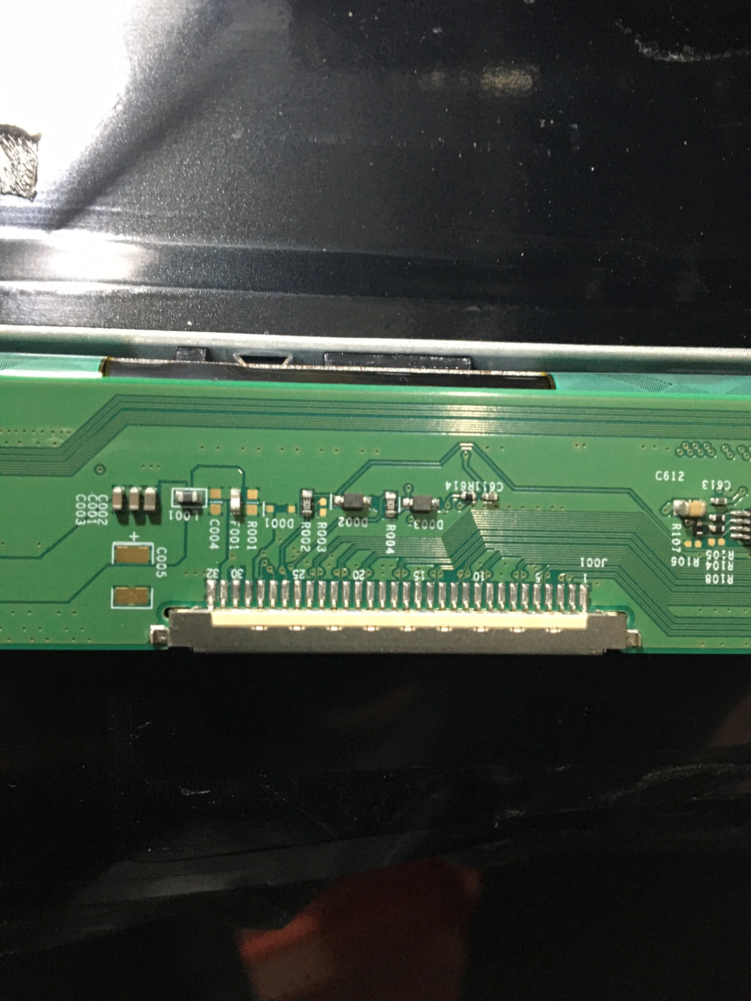

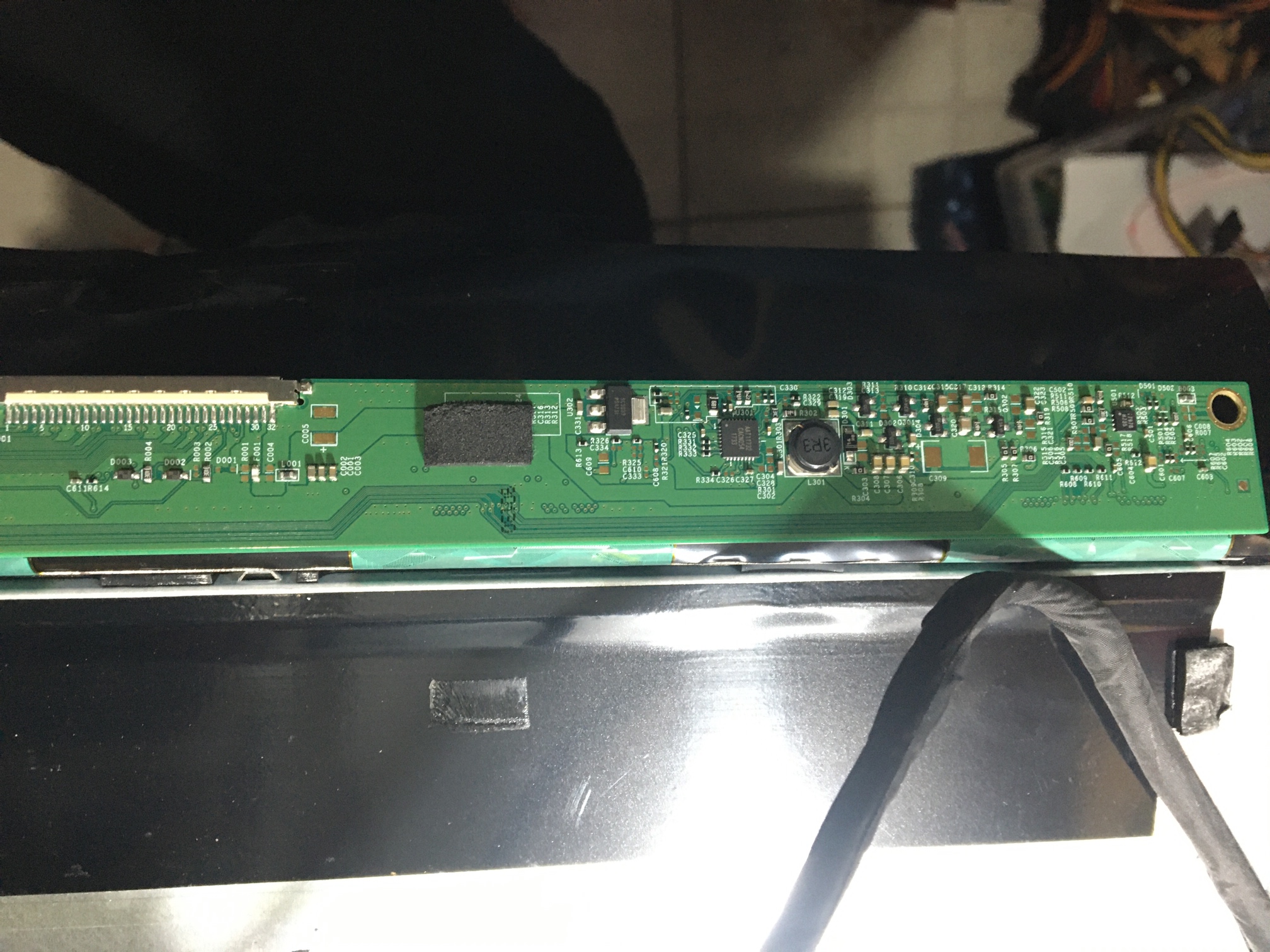

联想一体机液晶屏排线插反后导致灰屏,有5V电压,F001前端有5V,后端无电压。
作者: 联君科技    时间: 2019-12-3 21:05
测一下f001后级有没有短路
作者: zhangxunhai    时间: 2019-12-3 21:13
保险断了,后级查一下有没有短路
作者: 维修公司    时间: 2019-12-3 22:22
屏上都没有供电

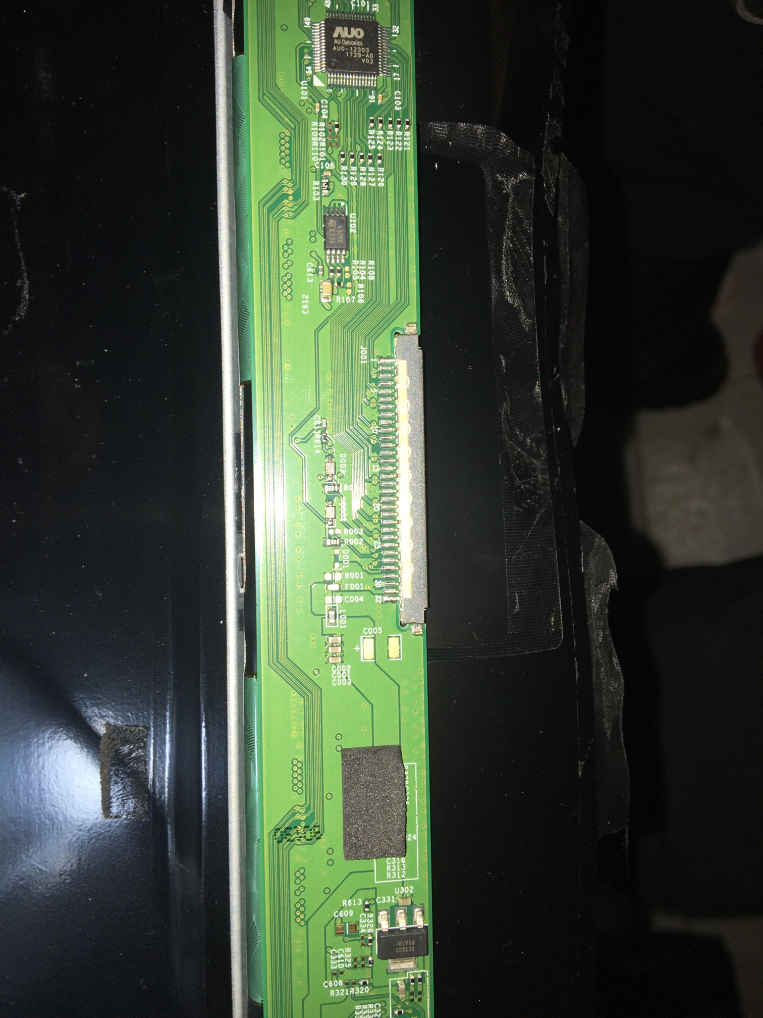

作者: 飞翔者    时间: 2019-12-4 09:40
如果是灰屏,那一般来说就是主芯片坏了,有人说屏没有供电,如果没有供电,那就是白屏了,所以你这个应该就换那个AUO 12303 V02 就可以收钱了.
作者: rczhuhang    时间: 2019-12-4 21:41
维修公司 发表于 2019-12-03 22:22
屏上都没有供电
屏幕有背光
作者: rczhuhang    时间: 2019-12-4 21:42
联君科技 发表于 2019-12-03 21:05
测一下f001后级有没有短路
后级没有短路,我是因为插错了烧保险的,那么我换个保险先
作者: rczhuhang    时间: 2019-12-4 21:43
厉害厉害,正在研究
作者: rczhuhang    时间: 2019-12-4 23:40
zhangxunhai 发表于 2019-12-03 21:13
保险断了,后级查一下有没有短路
如果短了呢?
作者: 维修公司    时间: 2019-12-5 16:57
维修公司 发表于 2019-12-3 22:22
屏上都没有供电
这个屏,你还是放生吧 不然这屏会废在你手上
