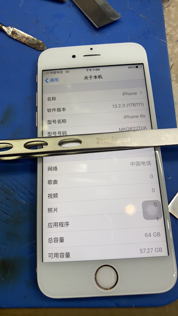

标题: 6s电信有4g能上网却没信号不能打电话 [打印本页]
作者: link240    时间: 2019-12-3 19:08
标题: 6s电信有4g能上网却没信号不能打电话
这个是国外的版本,我查了说是能用三网的,移动联通都正常  ,就电信卡这个情况,上网却可以,就是不能打电话
作者: lpj7777777    时间: 2019-12-3 20:01
看来还是软件强大过硬件,软件想做什么手脚都行
作者: lpj7777777    时间: 2019-12-3 20:01
真想不明白为什么连刷了固件都pojie不了网络制式的问题
作者: 笔蜡新小    时间: 2019-12-3 20:23
楼主解决了么  我也是同样的问题
作者: a842028812    时间: 2019-12-3 21:11
打电话之后信号衰减不,如果衰减的话,应该属于信号跳水故障,可以查下中频功放,先查射频电路外围工作条件,然后查分频功放,手机有没有摔过,如果摔过重点查下顶部的分频功放IC
作者: 大辉良品    时间: 2019-12-3 22:50
这是欧版,两网的机器,插电信卡就是只能上网不能打电话,而且上网也不稳定,正常的
作者: link240    时间: 2019-12-3 22:52
笔蜡新小 发表于 2019-12-03 20:23
楼主解决了么  我也是同样的问题
这个是收来的机器,不知道以前什么情况。我换过低频开关,功放,中频,故障依旧,不知道是不是网络锁,毕竟不是国行的
作者: link240    时间: 2019-12-4 09:29
大辉良品 发表于 2019-12-03 22:50
这是欧版,两网的机器,插电信卡就是只能上网不能打电话,而且上网也不稳定,正常的
我怀疑也是这个原因,谢谢你
作者: pophtang    时间: 2019-12-4 12:58
o版 奥版的两两网机都是这样,电信卡只能上网
作者: zty2019    时间: 2019-12-4 13:18
开通4g语音通话也能打电话
作者: 王小小菜    时间: 2019-12-4 14:50
版本问题 应该机器本身没问题的
作者: 妖尾丶逆袭    时间: 2019-12-4 15:24
VoLTE开启过没有!!!!
作者: 1012行哥    时间: 2019-12-4 21:03
机器版本问题,
作者: jycjycjycjycjyc    时间: 2019-12-4 22:23
2g功放换一下
作者: qxfeng445    时间: 2019-12-5 12:40
link240 发表于 2019-12-4 09:29
我怀疑也是这个原因,谢谢你
手机应该是两网的。但一样可以打电话和上网    ,问题出现在你的手机卡上。。给电信客服打电话。开通
VoLTE。也就是4G高清语音通话。相信我。我就弄二手的。这情况有好几个了。
作者: link240    时间: 2019-12-5 21:01
qxfeng445 发表于 2019-12-05 12:40
手机应该是两网的。但一样可以打电话和上网    ,问题出现在你的手机卡上。。给电信客服打电话。开通
VoLTE。也就是4G高清语音通话。相信我。我就弄二手的。这情况有好几个了。
谢谢这位朋友,volte我之前就尝试了打不开,后来给电信打电话后台给我打开就能用了,现在三网通了
