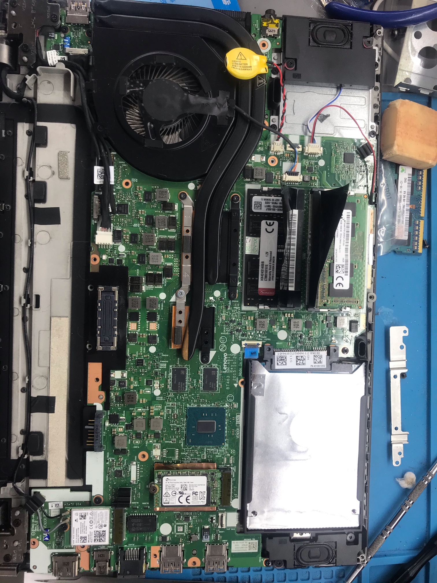

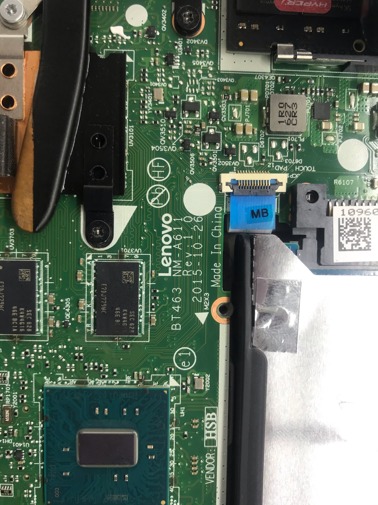

BIOs刷过。无果。
作者: 维修公司    时间: 2019-12-3 22:57
必需的检查呢,待机多少,跑码电流是多少,
作者: liulinfu2008    时间: 2020-1-7 09:58
先检查Bios芯片供电,和处理器,ddr等电源是不是正常。
作者: liulinfu2008    时间: 2020-1-7 09:59
Bios芯片1.8V,ddr1.2v。
