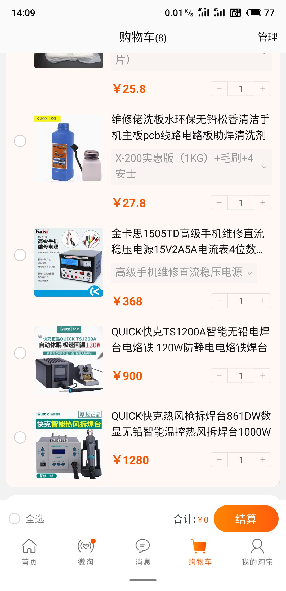

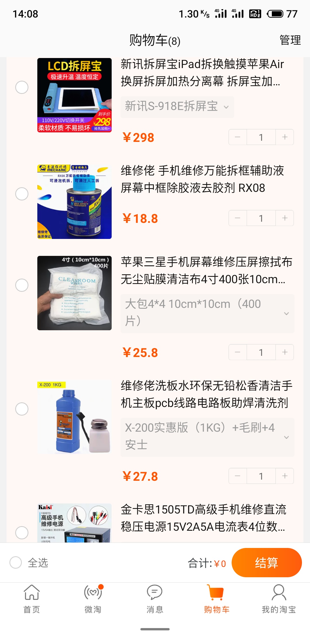

换手机屏幕总成都需要购买哪些工具?我准备买了拆屏宝用来加热,还有除胶水,还有一个问题是,lcd屏幕和olen屏幕的拆除方法一样吗?是不是都需要相同的工具相同的手法?购买的工具不知道效果怎么样,求大佬解答

作者: 明月维修    时间: 2019-12-4 07:44
土豪啊,风枪和烙铁很高大上,要换屏需要要压屏机,除泡机之类的,光一台分离机是不够的

作者: 张可明    时间: 2019-12-7 14:29
刚开始 这工具也太好了

作者: y634823163    时间: 2019-12-8 13:07
切割机也可以买一台
作者: caocan    时间: 2020-1-7 23:58
拆屏宝应该用不上
作者: yblnm    时间: 2020-1-8 09:28
设备比我的好,关键是多练,lcd屏少打或不打除胶水
作者: 15108092366    时间: 2020-1-11 11:42
换总成的话吹风筒加保安刀片加撬棒就够了,反正屏幕也是废的,暴力拆解就完事············
作者: 东兴荣盛赖龙盛    时间: 2020-1-13 19:28
拆屏宝不要的浪费钱,分离机7寸和10寸的一台,激光拆屏或切屏机一台,看我帖子,看看我们店的维修设备
