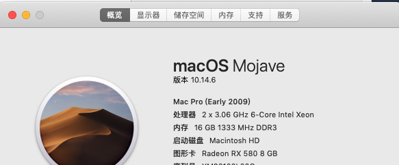

作者: alans9430    时间: 2019-12-5 22:49
abingorg 发表于 2019-12-05 22:32
能发一下 系统概览 里面的   Boot ROM 版本 吗? 如果版本过低 需要升级固件。
可以的,求大神帮忙
我觉得是这个东西的问题…

Boot ROM 版本 低了。需要升级10.13. 6
安装10.13.6 安装不来 可以发你的联系方式,teamview 远程操作吧
