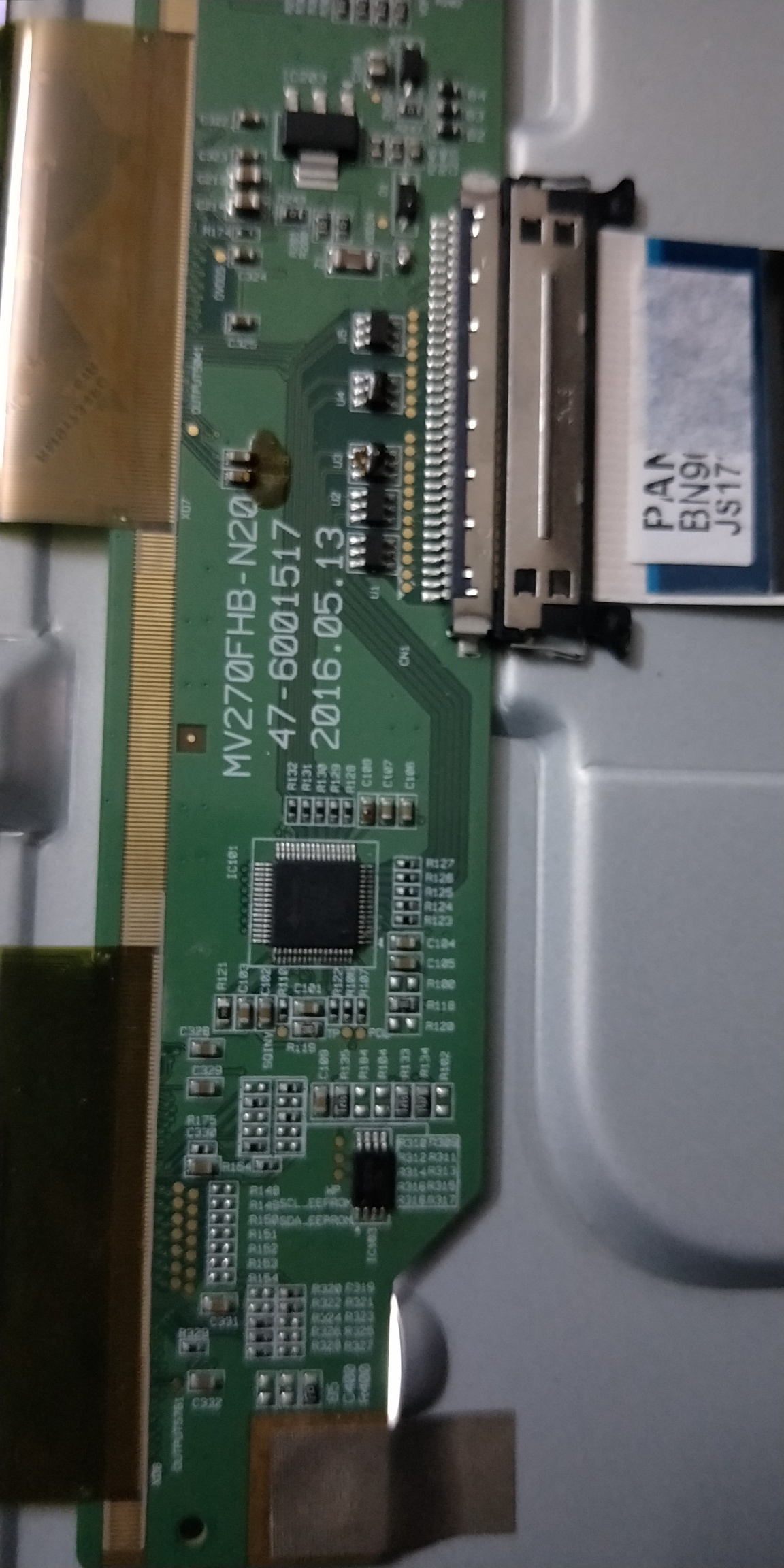

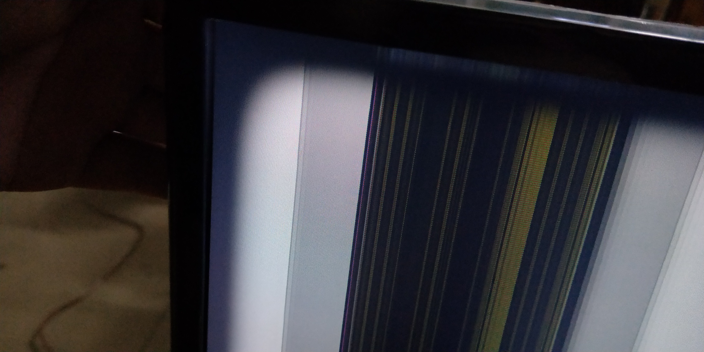

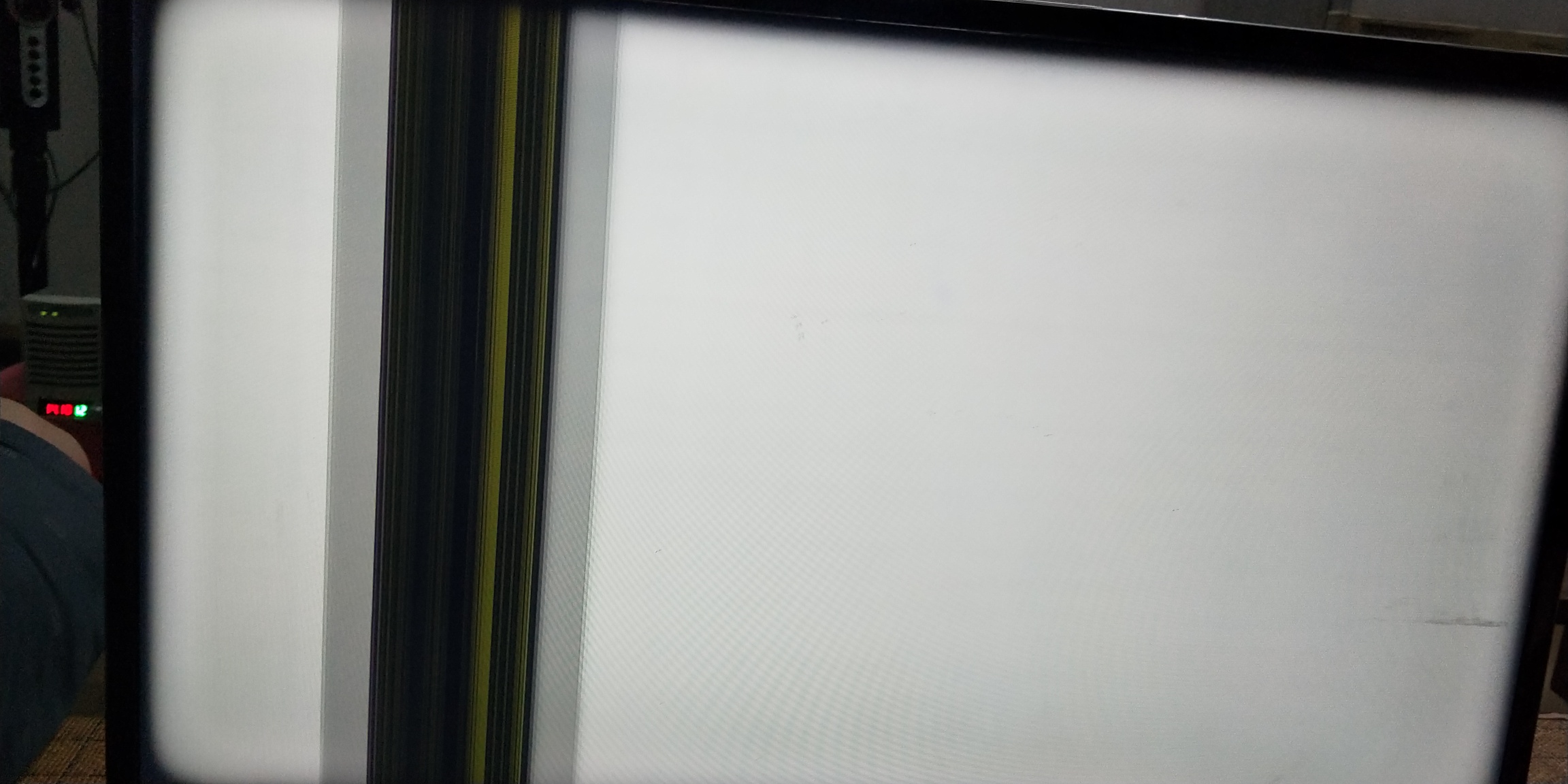

上电就显示灰屏,屏或者逻辑板问题,哪位大神想过,怎么修
作者: 赵都    时间: 2019-12-2 08:53

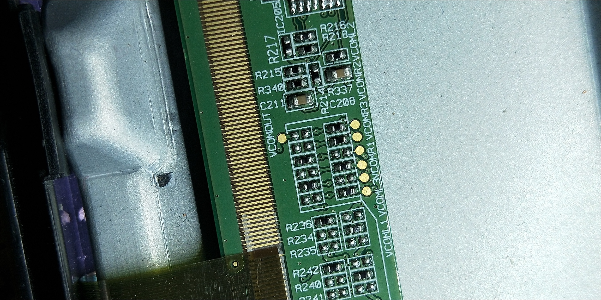

先测量屏供电,VGH.VGL.VCOM等电压是否正常。

作者: vvzhuangvv    时间: 2019-12-2 09:46
怎么感觉是屏的问题呢
作者: F深入研究    时间: 2019-12-2 10:56
vvzhuangvv 发表于 2019-12-02 09:46
怎么感觉是屏的问题呢

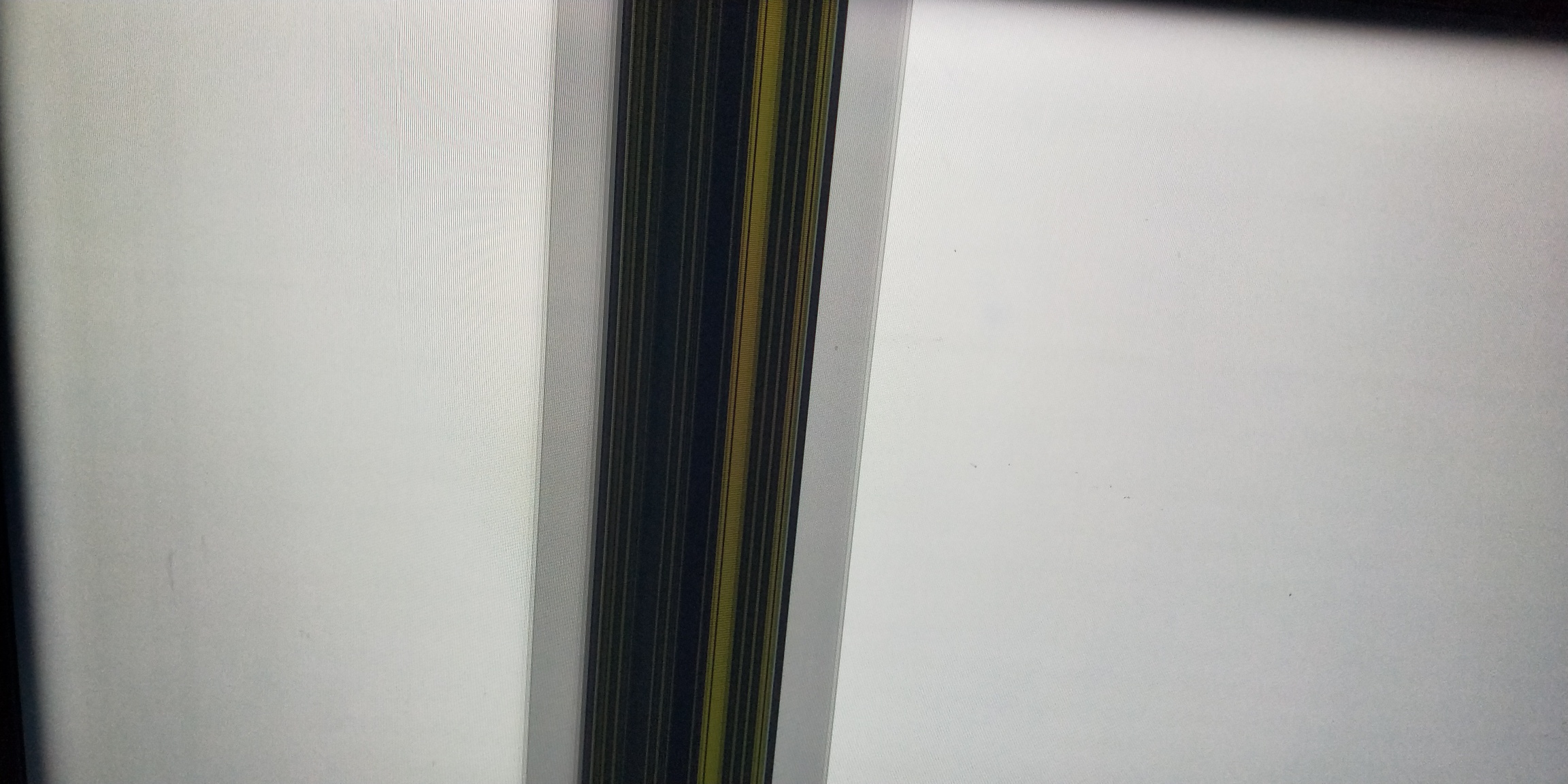

就逻辑板和屏,你仔细看看屏角都是黑了,要说白屏,灰屏起码得全屏都是,这个不是

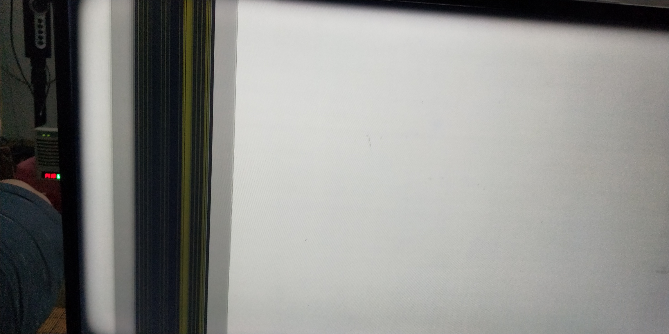

作者: F深入研究    时间: 2019-12-2 10:57
而且黑杠杠会慢慢左右的走,
作者: virginlulu    时间: 2019-12-2 11:09
F深入研究 发表于 2019-12-2 10:57
而且黑杠杠会慢慢左右的走,
屏挂了吧?
作者: 维修公司    时间: 2019-12-2 17:29
这是屏的问题
作者: F深入研究    时间: 2019-12-2 18:15
维修公司 发表于 2019-12-02 17:29
这是屏的问题
师傅这怎么修好
作者: 奥斯特    时间: 2019-12-2 18:42
屏幕PCB的U3是不是烧了
作者: F深入研究    时间: 2019-12-2 21:44
奥斯特 发表于 2019-12-02 18:42
屏幕PCB的U3是不是烧了
表面黑的是松香,

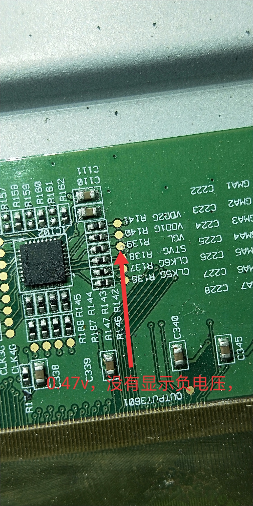

作者: F深入研究    时间: 2019-12-2 21:59

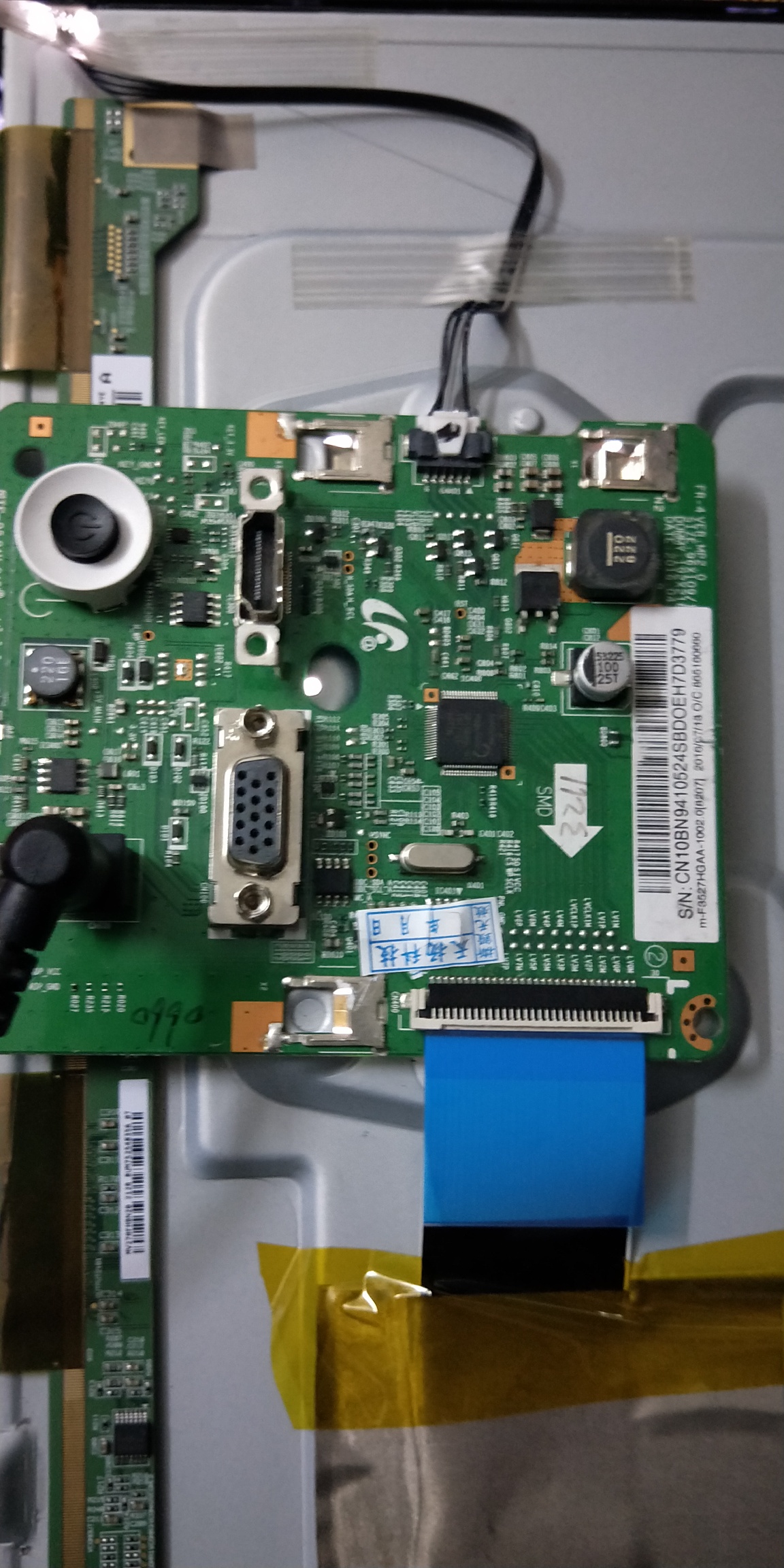

没有电压,带机电流1.2a,首先是驱动板是新的,
作者: 联君科技    时间: 2019-12-3 16:32
屏坏,放弃吧,没希望了

作者: F深入研究    时间: 2019-12-12 00:46
测量一下发现好像不对,
作者: 哈罗520    时间: 2019-12-15 03:27
屏供电5v有没被拉低
作者: F深入研究    时间: 2019-12-16 09:55
哈罗520 发表于 2019-12-15 03:27
屏供电5v有没被拉低
屏排线过来有5.05v左右,测量其它地方电压4.3v   还有4.7v,没有5v
