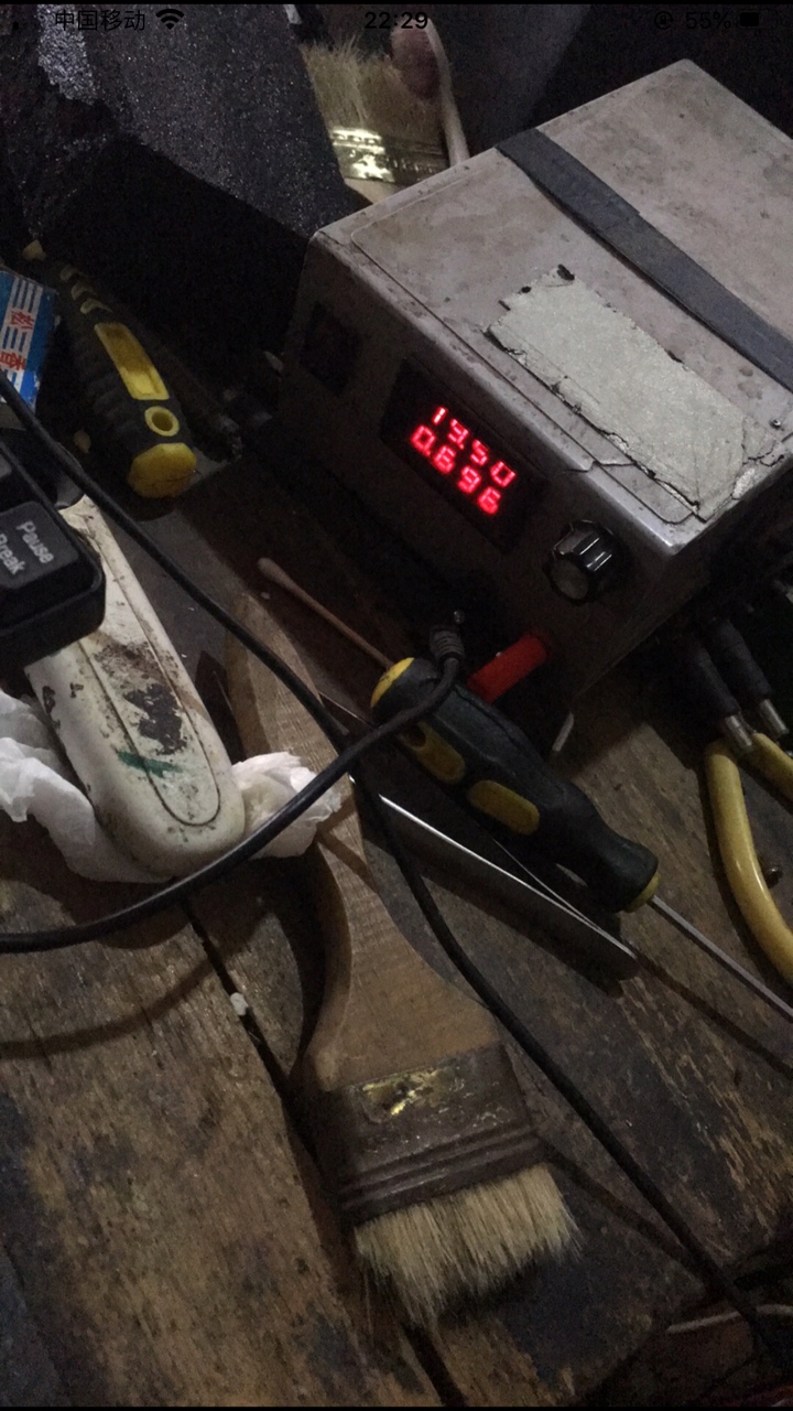

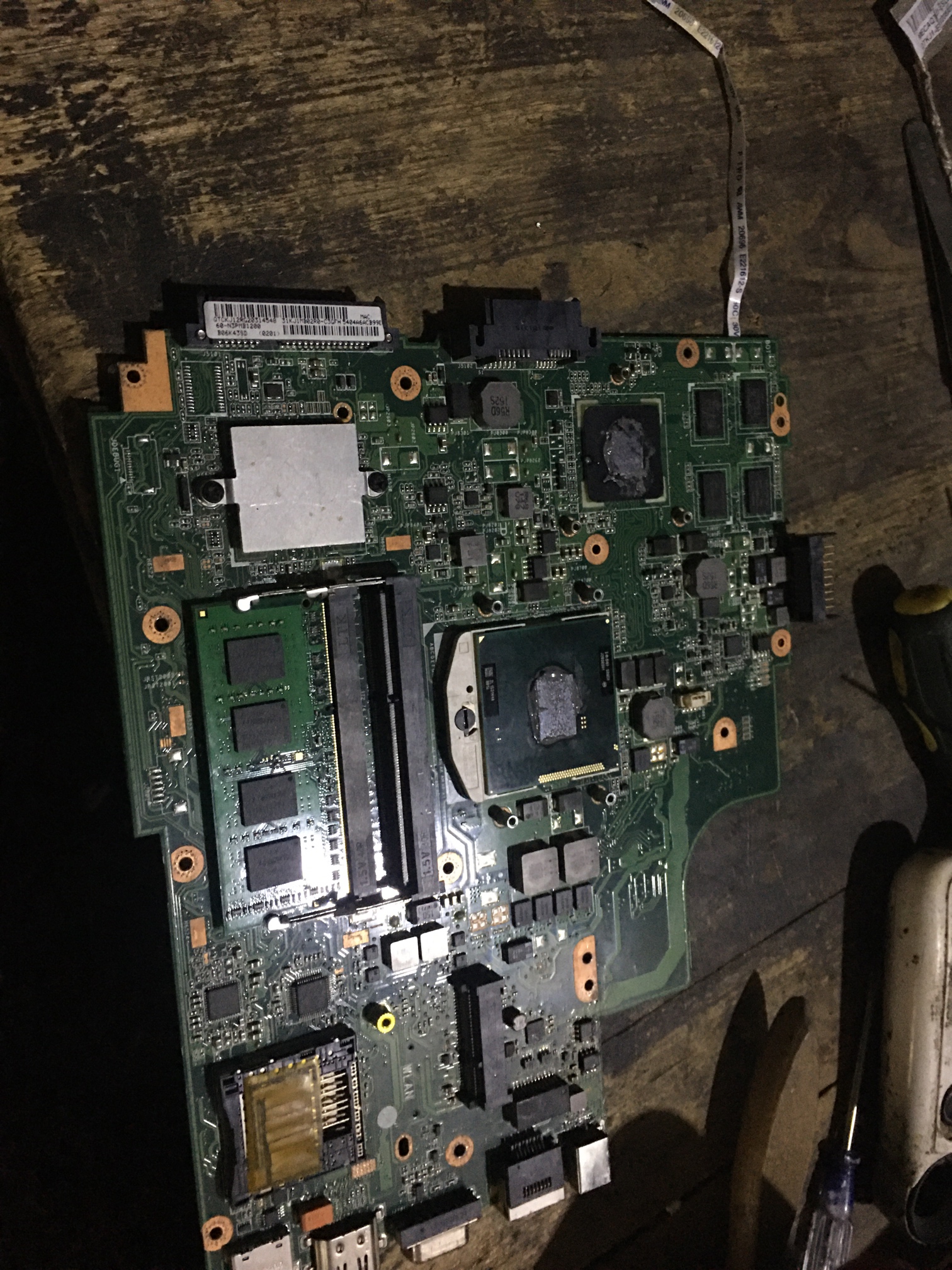

标题: 华硕K43SD 单板开机电流定0.7 不跑吗
发热了之后风扇会启动 不显示 高手谈一下 CPU发热 电压有 会不会CPU有问题
作者: shudaxia    时间: 2019-12-1 22:38

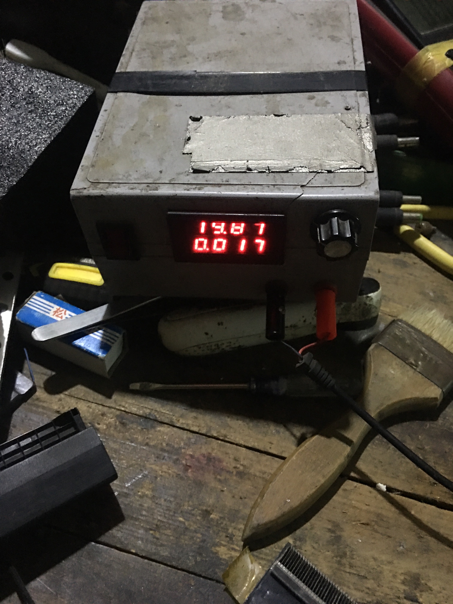

这个待机电流
作者: shudaxia    时间: 2019-12-1 22:39

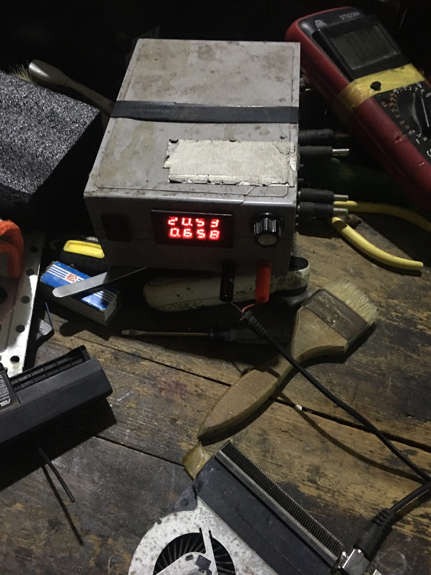

这个开机之后 一直这样 电流不跳

电流都上到那么高了,先排除BIOS,显卡虚焊

查查电压看看有没有缺电压。特别是二级电压。

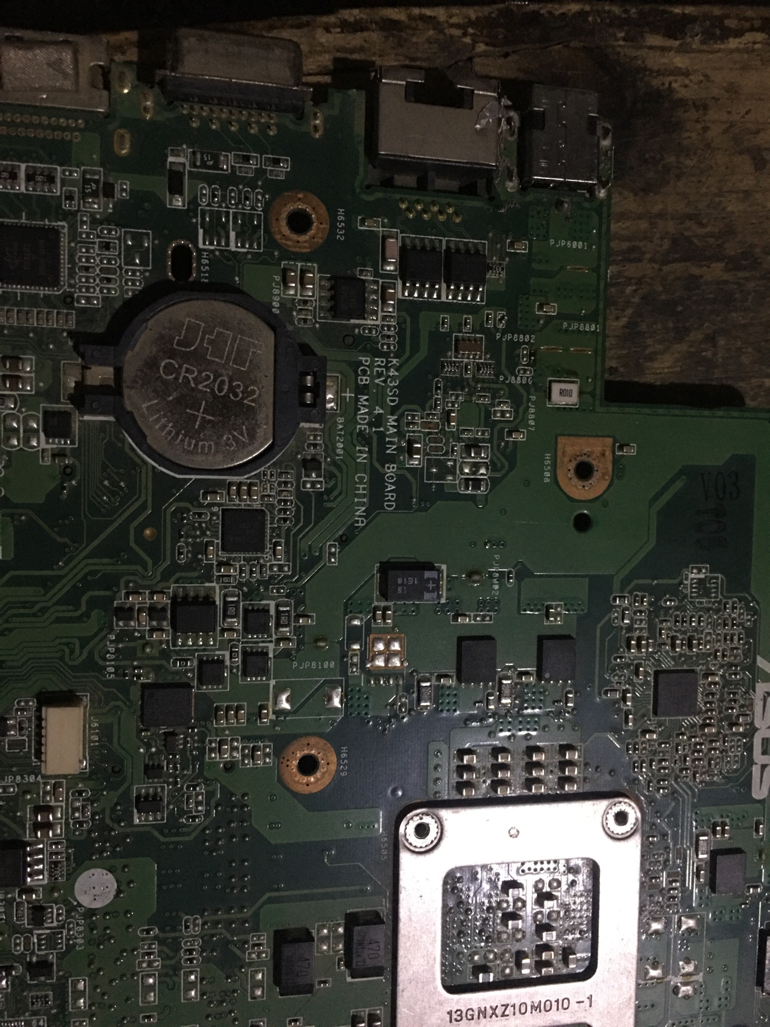

CPU核心电压出了没有

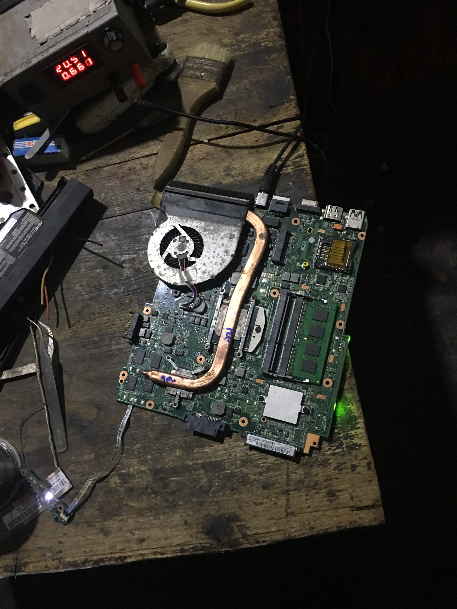

CPU坏了 更换CPU

CPU电压有的 发热CPU

先排除bios 打下各供电正常 再看看是否跑马

bios  南桥,考虑这两个地方吧

搞好了 CPU坏了
