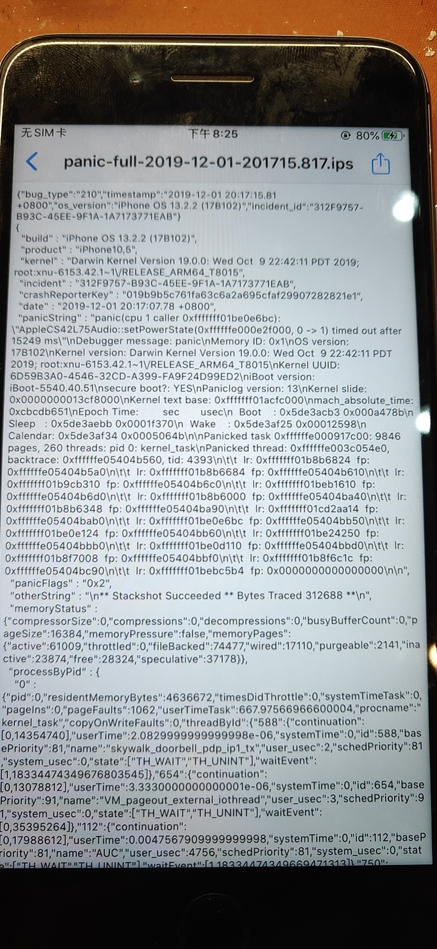

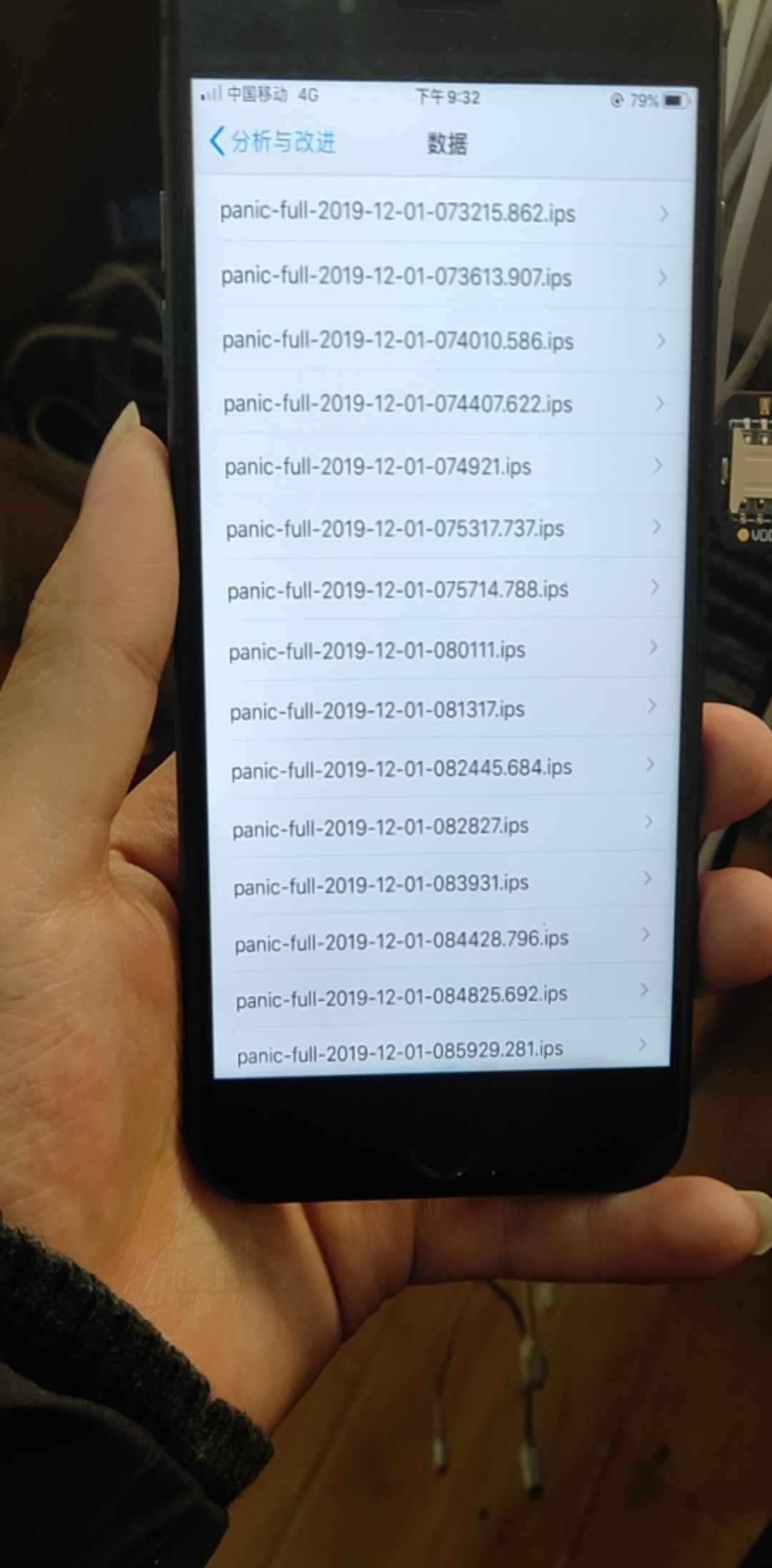

苹果8P,开机进系统什么都正常,息屏待机以后就重启,正常使用不会重启,看代码说是音频故障,但是检测音频都正常。这机器以前进过水,进水以后正常用了几个月了,这次是换电池以后就开始重启。电池换的都是原电。求助大神指点迷津

是不是三五分钟就重启,看看是不是电池无数据

"panic String" : "panic ( cpu 1 caller 0xffffff01be06eb) :...

这个报告不像电池,你换回去原来电池试试呢
