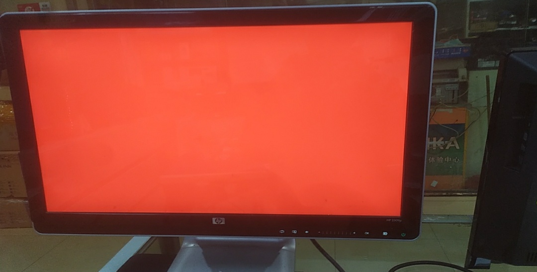

我小白一枚求 Hp 2309p工厂模式进入使用教程。谢谢!

这种情况进工厂模式干嘛?
作者: missliu    时间: 2019-12-1 14:09
dlping1 发表于 2019-12-01 12:00
这种情况进工厂模式干嘛?
我当然是修啊
作者: ybq755    时间: 2019-12-1 16:05
刷bios试试
作者: 菲克斯    时间: 2019-12-2 13:31
HP液晶进工厂设置模式简单,好像是按住MENU键,再开机。也可以使用编程器清除24CXX芯片中的数据来解决,清空之前先备份,防止万一。
作者: 联君科技    时间: 2019-12-3 16:40
按住菜单键上电就近工厂模式了,不过没有你可修改的内容
作者: 冯本本    时间: 2019-12-3 20:56
清空24XXX的那个芯片应该就可以
