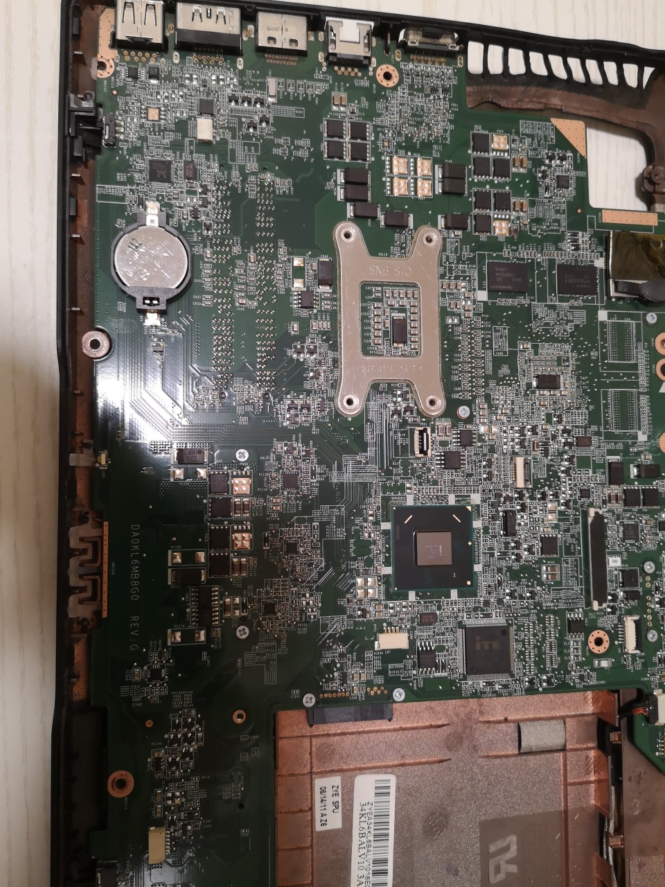

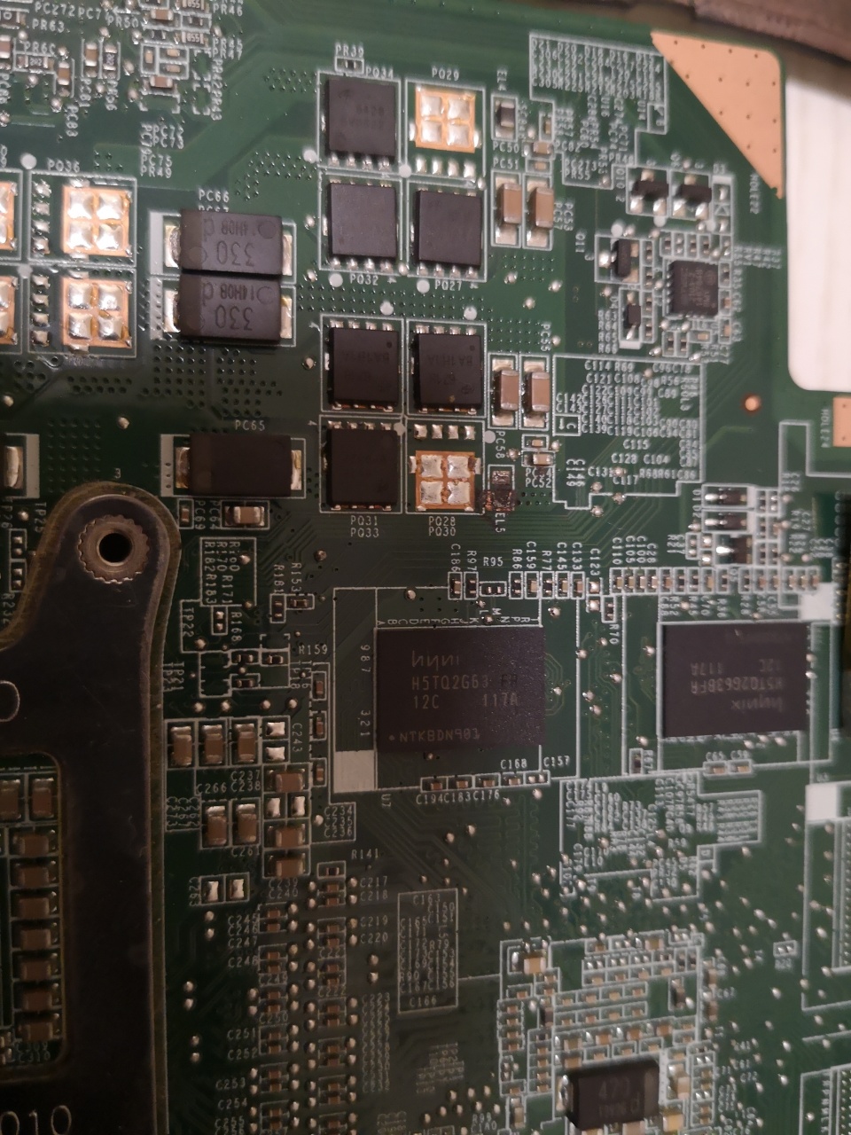

检查发现EL5烧断了,这个是CPU供电吗?怎么检查,各位前辈
作者: Dean325    时间: 2019-11-29 21:44
万用表蜂鸣档接后端对地是47,查了资料说是CPU供电对地30多欧,拆下CPU都不是那么低了

EL5 ?  图片上没有标注,很难看到是哪个烧了
作者: Dean325    时间: 2019-11-29 22:56
标注了

作者: ai623698041    时间: 2019-12-1 12:21
没有短路的话补上 仔细看腐蚀
作者: Dean325    时间: 2019-12-2 15:06
这里的EL5有什么作用,这个是CPU供电吗?最大112A?
作者: tcaxc    时间: 2019-12-2 15:14
就是个就是个滤波电感 没短路的话料板上拆个差不多的就可以
作者: lgiuang    时间: 2019-12-2 19:20
你发的这个图里面是cpu供电的图 vcc_core 是cpu供电,图纸中EL5 是个电感
作者: Dean325    时间: 2019-12-2 20:19
我查了那个是叫什么磁珠
