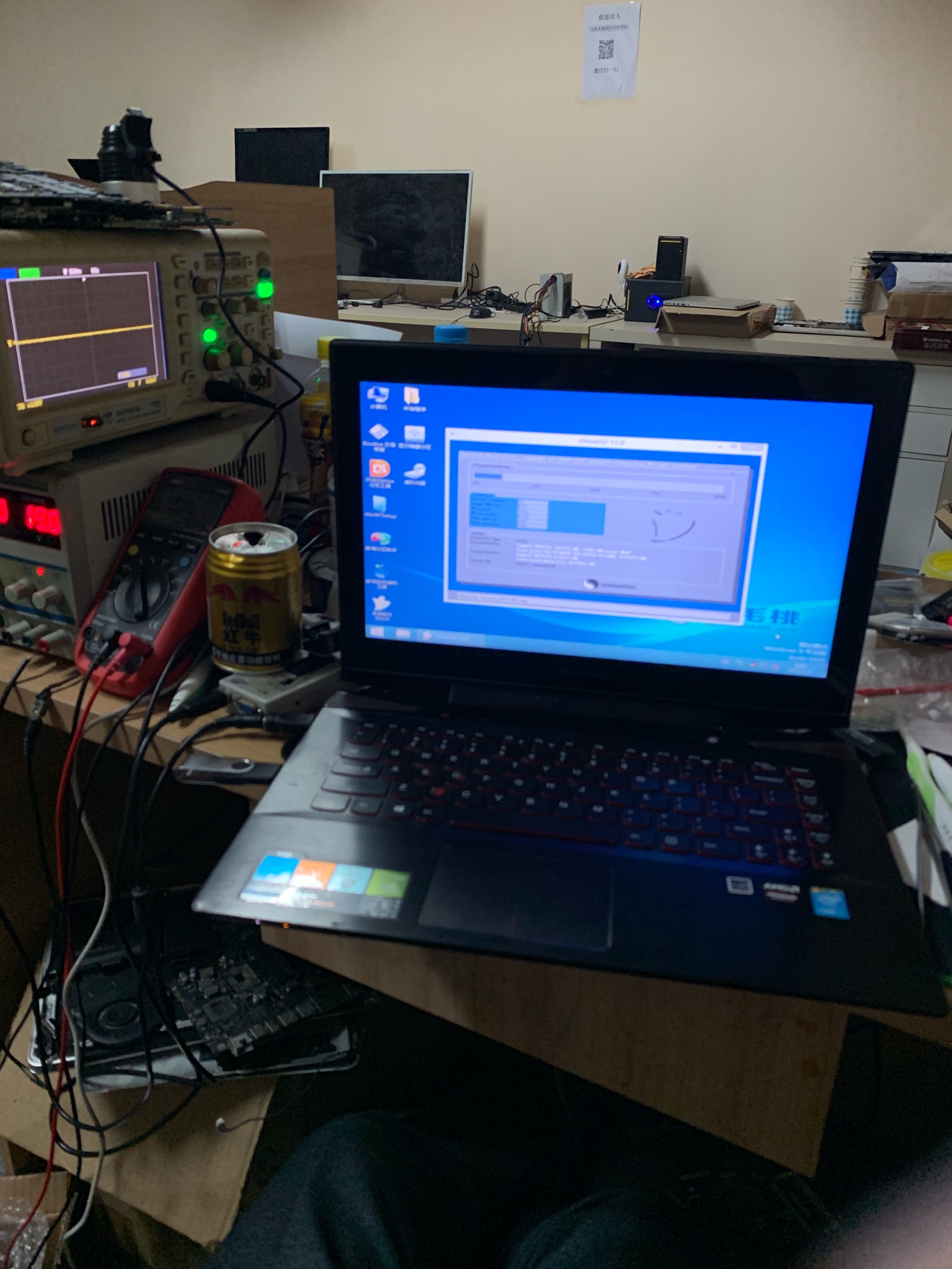

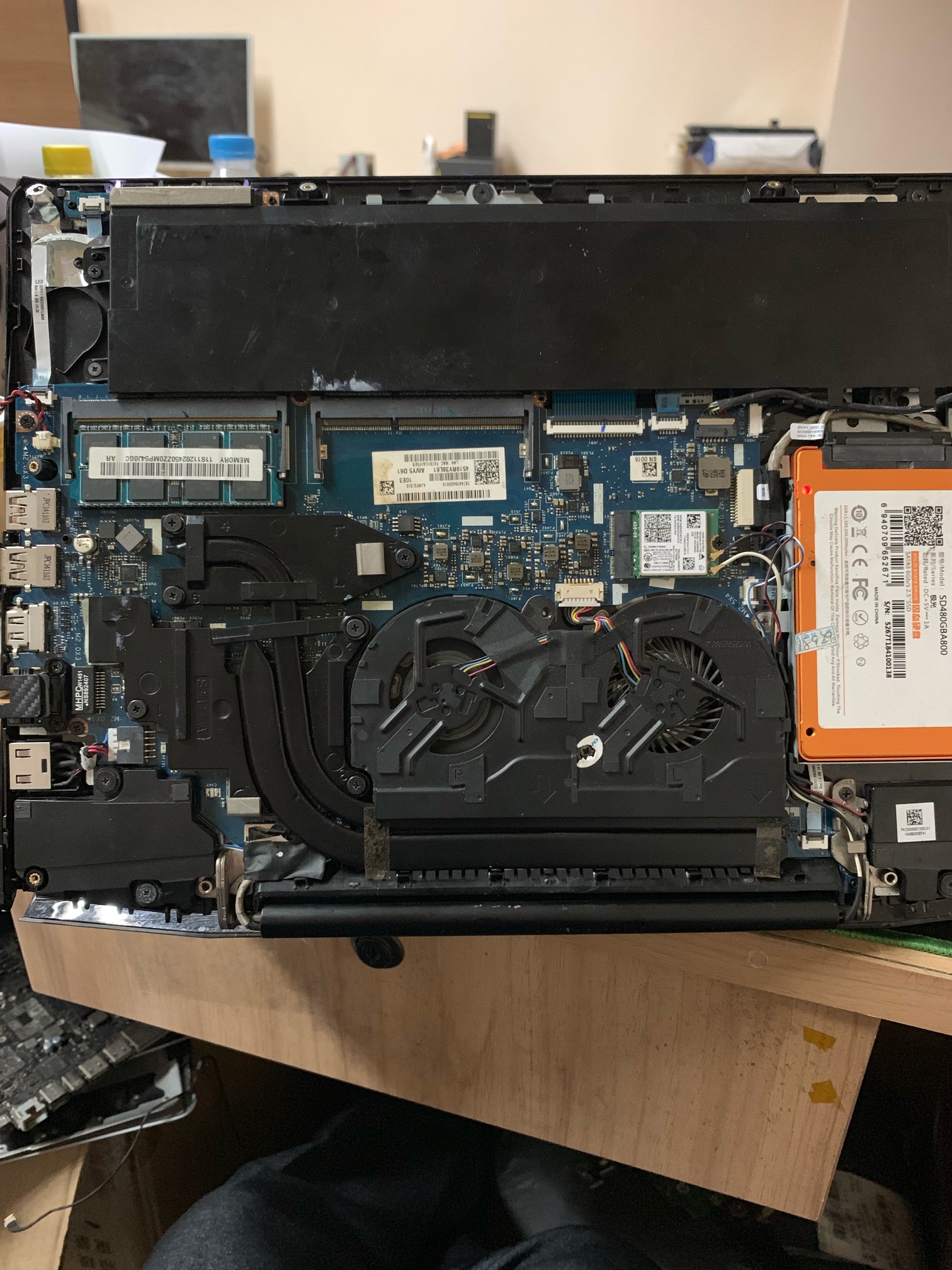

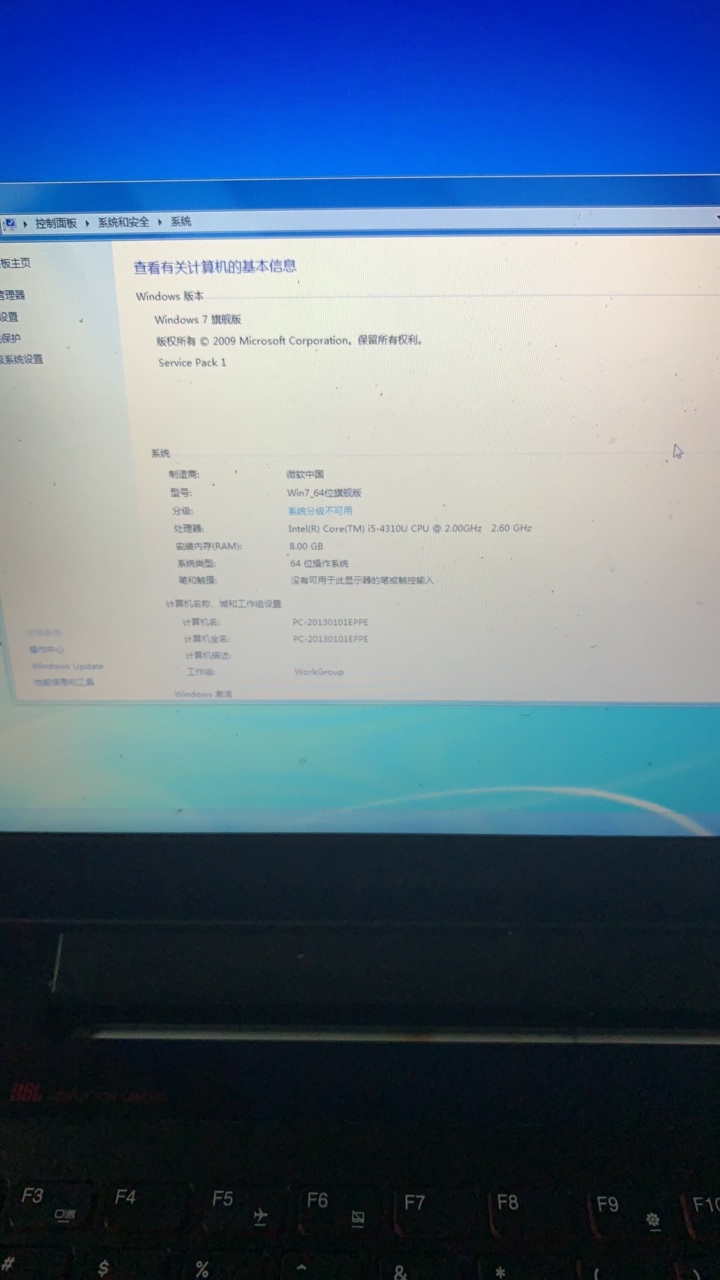

原机 SR23W i7-5500u
料件 SR1EE i5-4310u
附 换CPU后 刷的好BIOS:
Y40-80 ZIVY1 LA-B131P 1.0 BIOS.BIN
(8 MB, 下载次数: 4)
2019-11-29 21:46 上传
点击文件名下载附件

2019-12-1 09:11
换u的话 5代换4代大部分都可以,但是4代换5代就不一定了
作者:
luteaxoy
时间:
2019-12-1 09:57
5代4代可以对换的 但要有BIOS 就像现在7代8代的U
