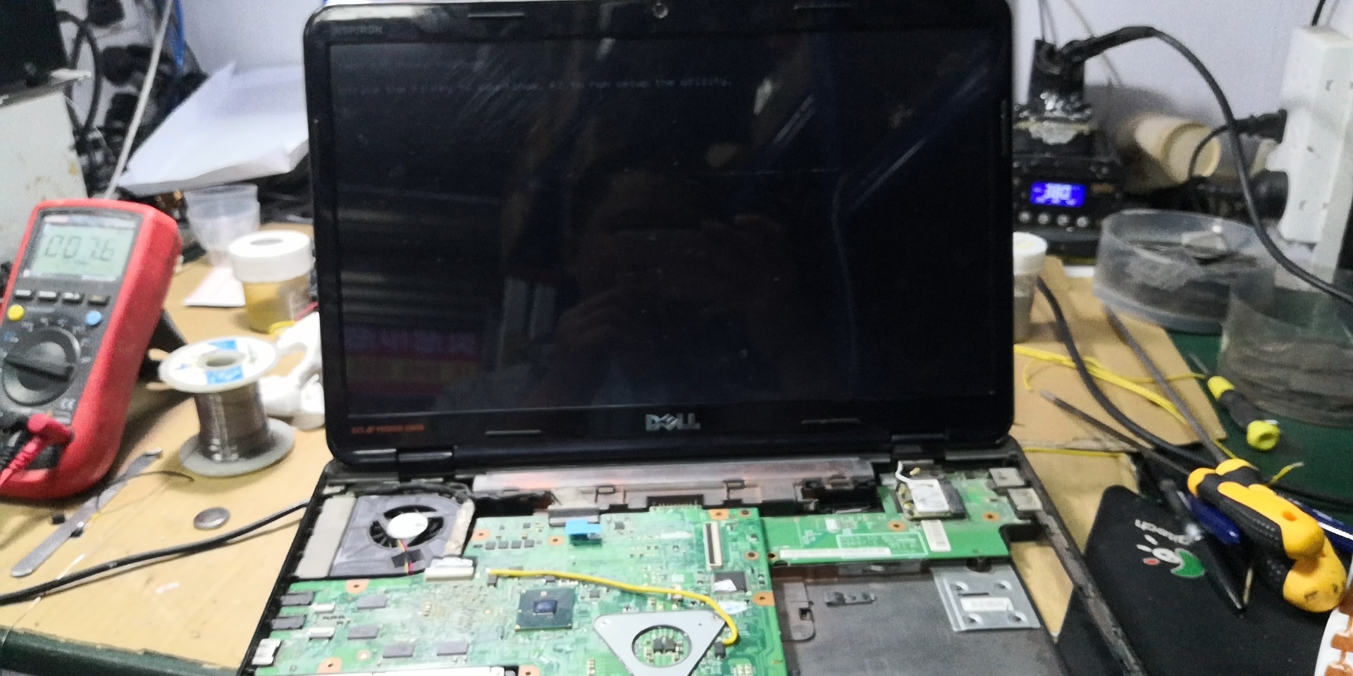

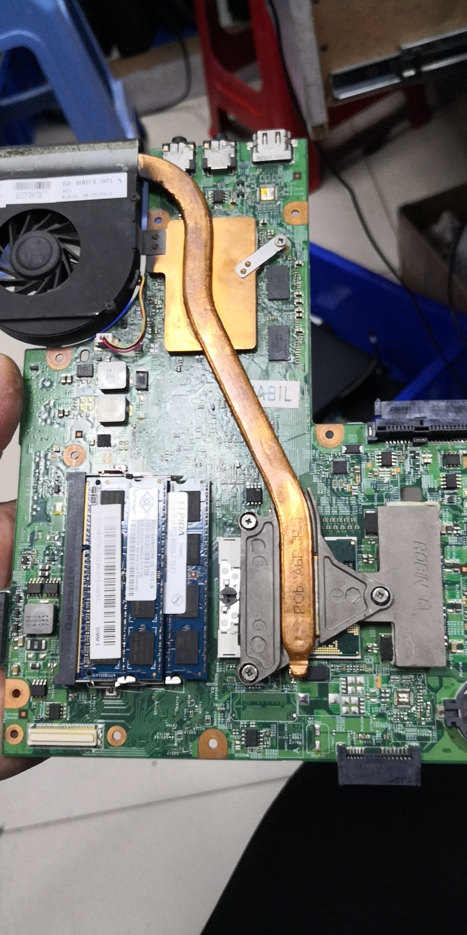

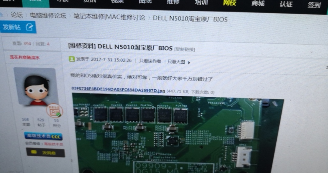

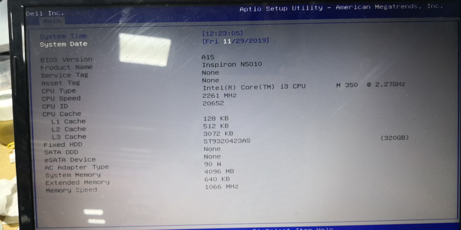

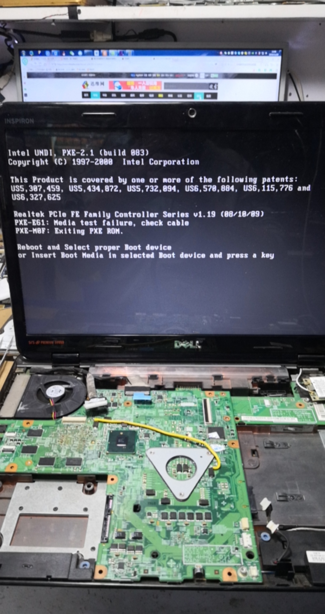

标题: N5010改集显,BIOS要刷这个,不然不引导磁盘 [打印本页]
作者: hyy5124    时间: 2019-11-29 13:10
标题: N5010改集显,BIOS要刷这个,不然不引导磁盘
UMA的器件对应装上,DIS短路的要拆掉,就可以改造完成了,改不了的要不就是没对应安装电阻,或者不对阻值
作者: jsxzcy123    时间: 2019-11-29 14:57
还没有遇到过
作者: weidemingwei    时间: 2019-11-29 15:17
还没有遇到
作者: xiaobei2015    时间: 2019-11-29 19:12
改集显后进系统分辨率可以上到1366吗?
一代机子改集显成功的不多。
作者: hyy5124    时间: 2019-12-6 14:24
xiaobei2015 发表于 2019-11-29 19:12
改集显后进系统分辨率可以上到1366吗?
一代机子改集显成功的不多。
肯定可以呀,你EDID改对就行
作者: hyy5124    时间: 2019-12-6 14:24
weidemingwei 发表于 2019-11-29 15:17
还没有遇到
刷了几个备份的都卡引导那里
作者: 天同专修    时间: 2019-12-6 16:39
谢谢楼主的帖子,谢谢
作者: xiaoxiaotmac    时间: 2019-12-6 20:21
图片再拍清晰点真的就是优质帖了!
作者: zmm121009    时间: 2019-12-6 20:44
没遇到过,记得改完是直接亮机的,不用刷BIOS
作者: 电脑士理    时间: 2019-12-6 21:37
戴尔的还没有改过。HP的就有改过。
作者: wangkai19890202    时间: 2019-12-6 23:39
你集显驱动能装上吗
作者: lijianfeng    时间: 2019-12-7 01:56
你不用拆掉显存吗?
作者: 维修大工    时间: 2019-12-7 08:18
改后vga接口能用吗
作者: jycjycjycjycjyc    时间: 2019-12-7 18:20
集显是怎么改的
作者: cbxwer    时间: 2019-12-9 18:32
高手  全是干货 学习了
