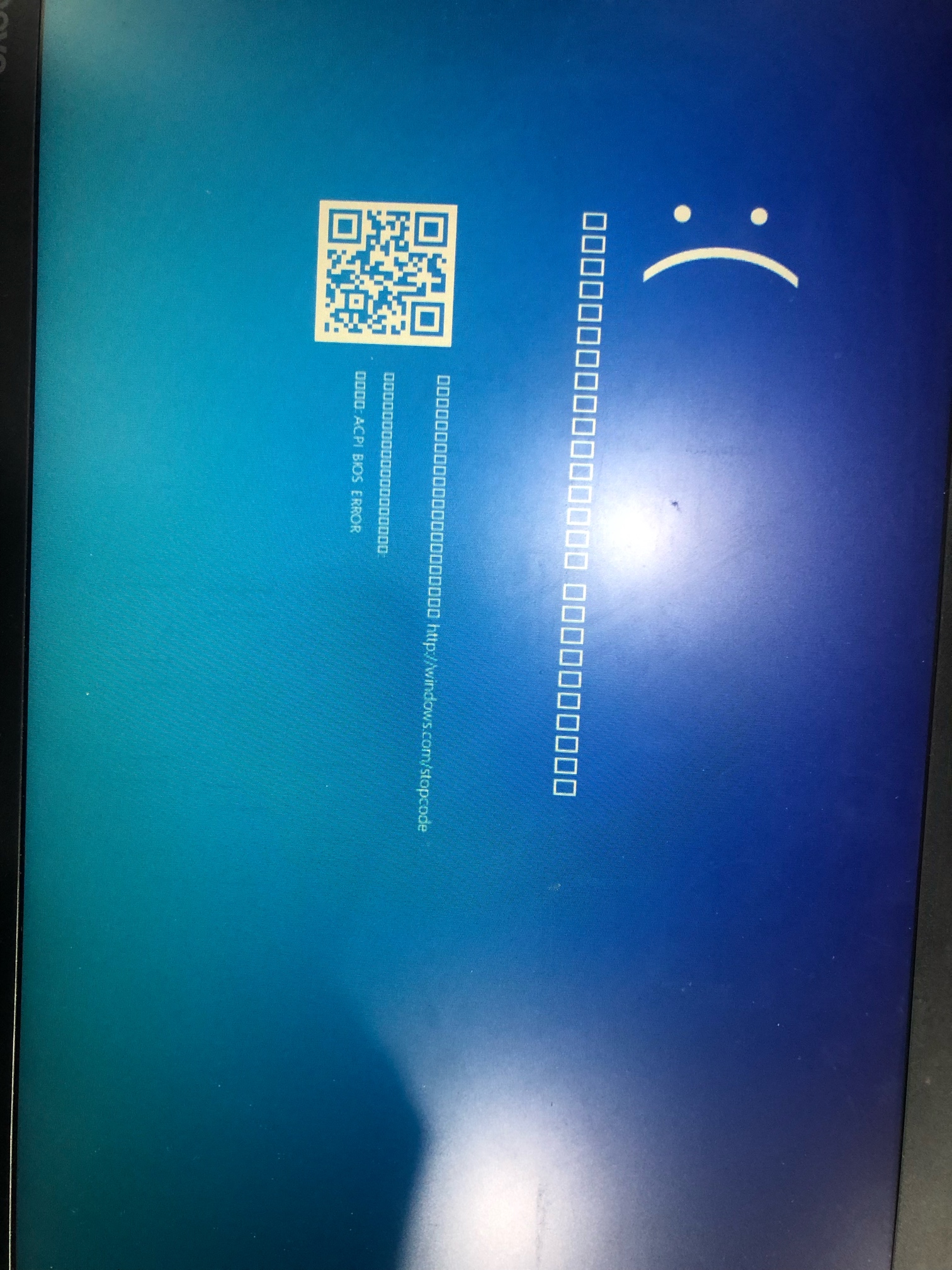

进pe报这个错误 ,看论坛有的帖子说是独立显卡供电的事, 测量独显属实没有,芯片的开启信号有,请教大神,这个时候独显到底该不该有供电呢? 能不能是供电的事!

机器是7代的cpu
作者: 联想笔记本维修    时间: 2019-11-29 09:58
想法屏蔽显卡试试
作者: SZ电脑洒家    时间: 2019-11-29 10:01
不至于呀,联想的机器没有独显供电是不会显的,内存硬盘那些换来试试

这种就代换法嘛,各种试,系统也要考虑
作者: 杜小伟    时间: 2019-12-1 07:06
刷个BIOS看看
作者: xunruntx    时间: 2019-12-1 08:26
我有一台t480也是进系统蓝屏报错,独显拆掉了,硬盘内存换过了还是一样,进pe也蓝屏
作者: luteaxoy    时间: 2019-12-1 10:02
先排除外设啊 裸板试  主板问题的话就很难解决了

这种问题可能是bios
作者: ai623698041    时间: 2019-12-1 12:06
代换可以换的先 再从bios入手 单个硬件排除

这种遇到过得,这个应该是主板有一个显卡电压没出来

应该是修出显卡供电就OK了,我之前碰到过一台E470的机器,也是7代CPU的,蓝屏报ACPI错,也是查到无显卡供电,修好显卡供电后就正常了。
