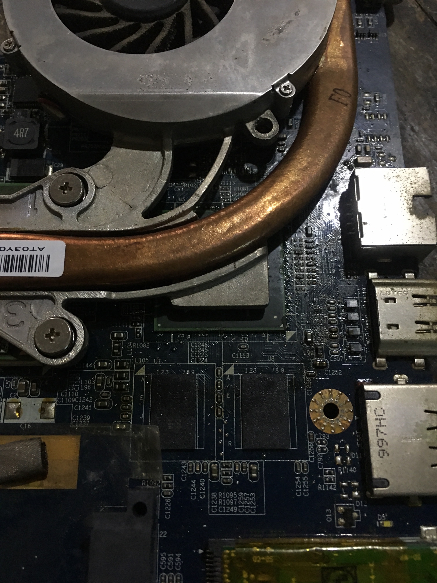

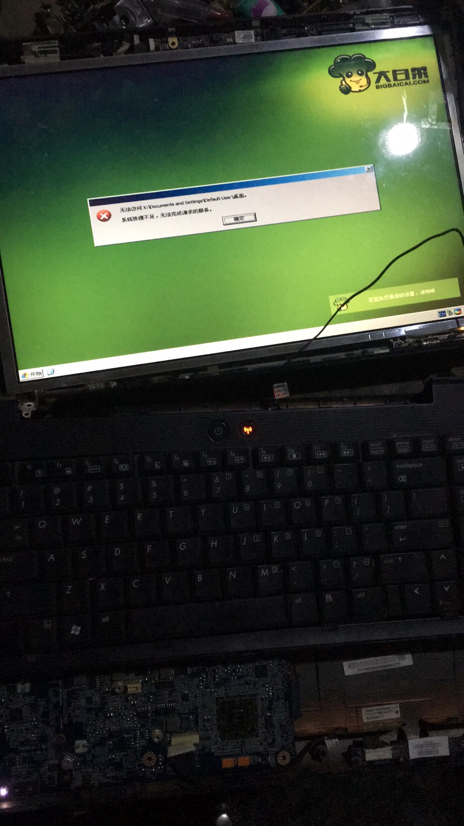

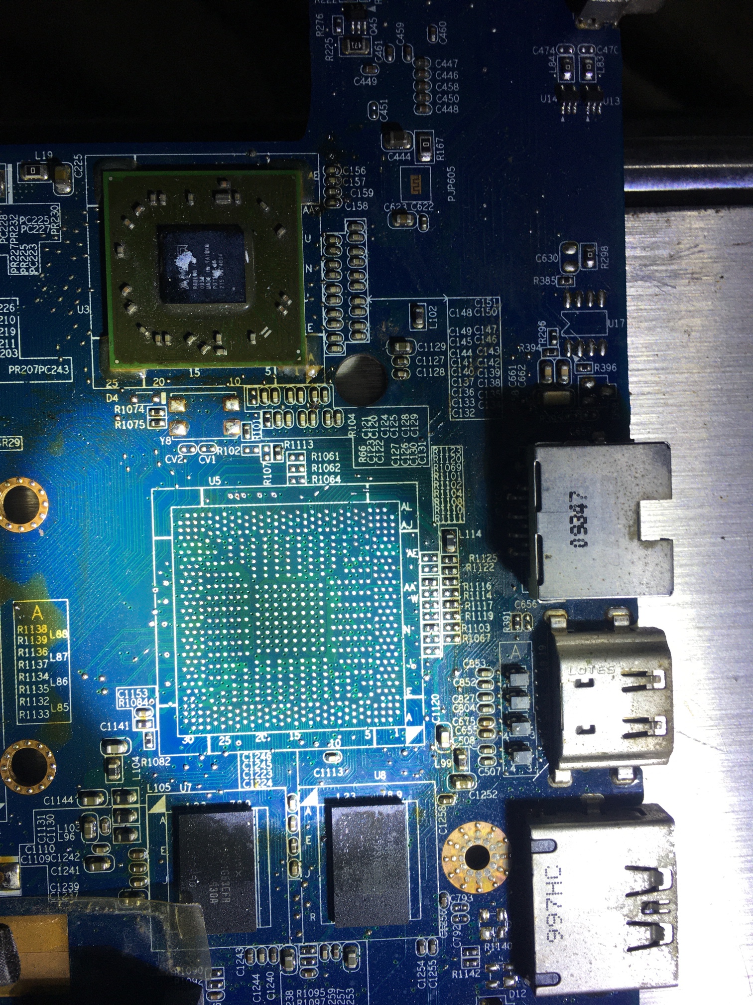

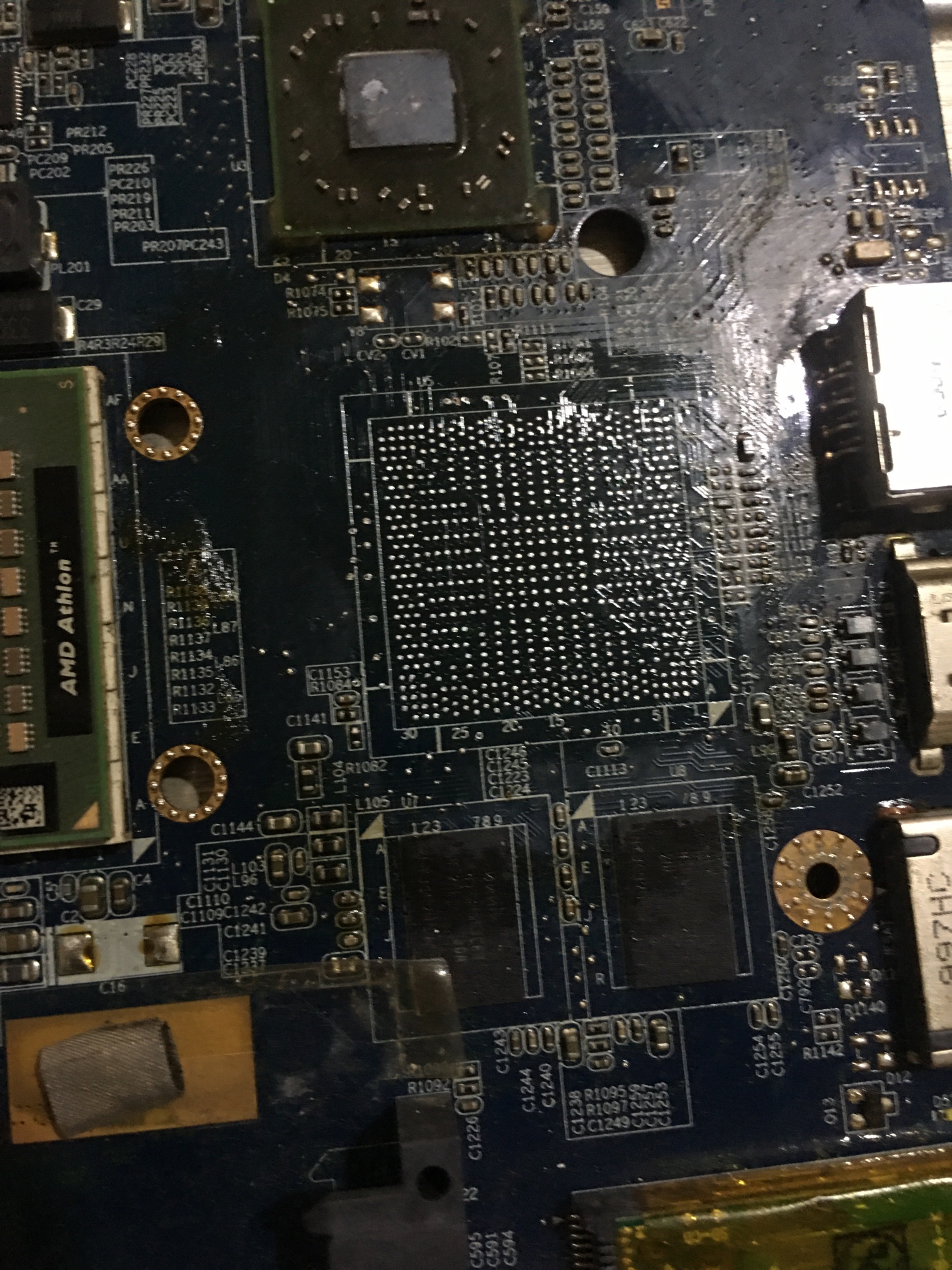

老掉牙的笔记本 客户要求搞好,外接显示器正常,本机不显示 , 检查显示座 一个信号脚无阻值,直接到显卡 ,拆下显卡测量,显卡本身坏了,无阻值 无BGA 设备,买的测试版23元直接土炮 拆装 成功, 下面拆屏幕的加热200 上面直风枪 400  完美解决  不要见笑

作者: shudaxia    时间: 2019-12-1 23:06
头孢氨苄 发表于 2019-11-30 00:04
技术不错,下加热是什么样子
下面加热 就是拆屏幕的工作台加热
作者: shudaxia    时间: 2019-12-1 23:10
芯片必须做好保护 当下面温度达到200多时候,就可以直接吹, 先吹边上 四个边 快速吹,风枪嘴 离远一点 ,观察旁边融化了之后 马上推一下芯片,复位 完美解决,对于不是经常做BGA 还是可以的
