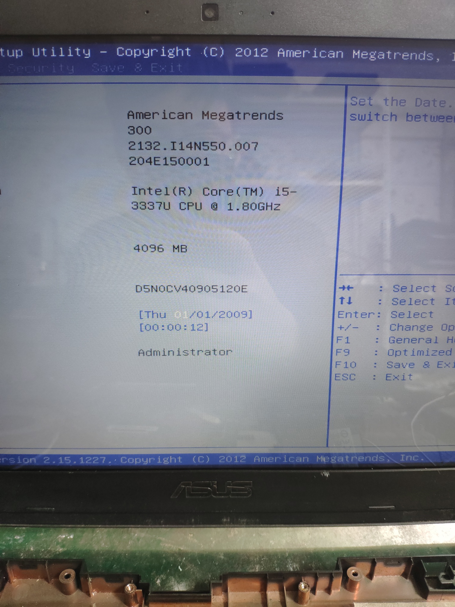

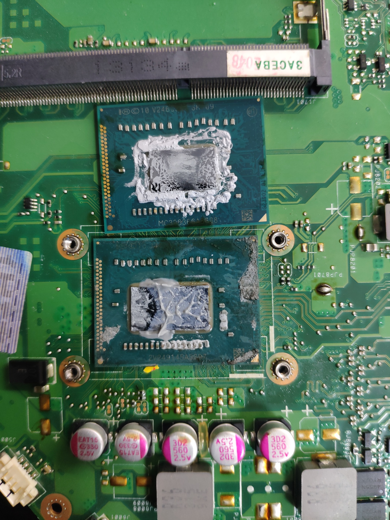

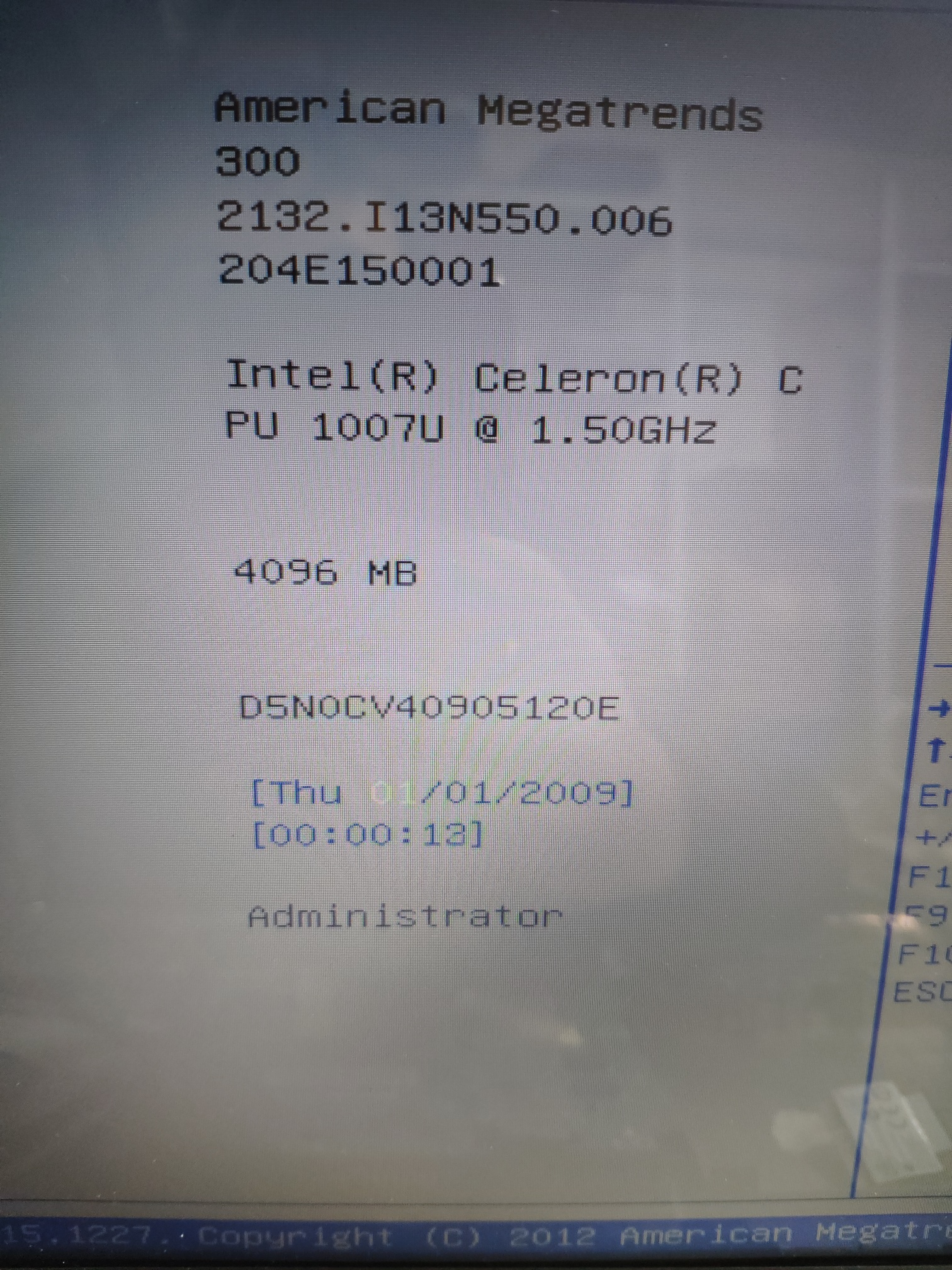

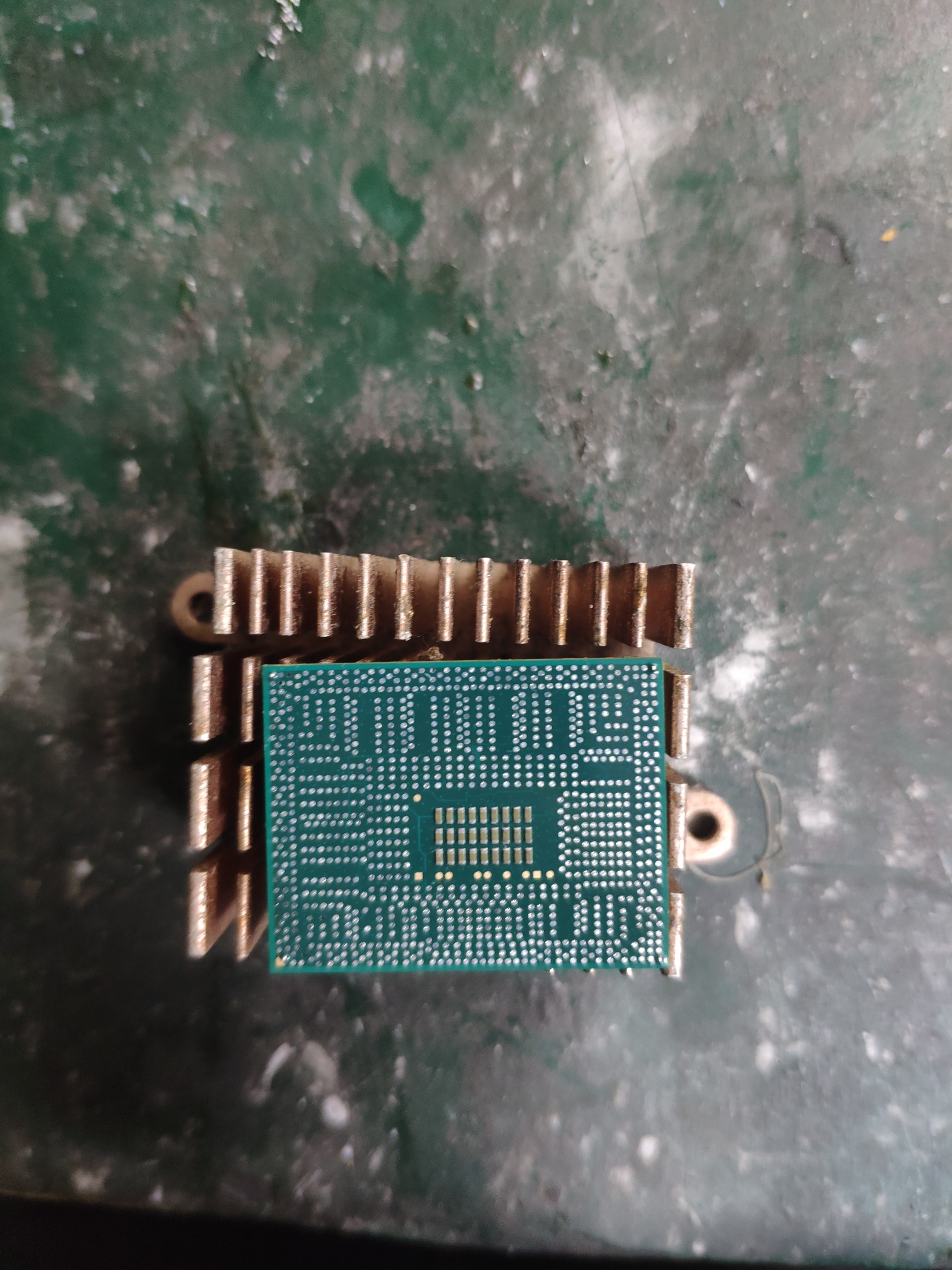

闲来无事,帮客户升级三代i5bgacpu,由于cpu是叫板拆的,成本不高。特贴出来给大家看看,其实没啥难度,就跟换南桥一样,手头有cpu的可以试试,要买cpu的话要看价格

作者: 风骑士    时间: 2019-11-28 14:39
手工一颗颗珠子放上去吗,,,,,,,,,,,,,,,,,,,,,

作者: 短笛魔王喵帕斯    时间: 2019-11-28 14:42
哈哈同款机器啊,我原来的也是1007这垃圾cpu装了固态都卡的要死,上两个月换了I7用到现在,很爽
作者: 维修公司    时间: 2019-11-28 17:00
手工放球太累眼睛了、,,也考验人的耐心

手工放球太累眼睛了、,,也考验人的耐心
没办法  没钢网

作者: lpz2012    时间: 2019-11-28 23:45
大哥用的几号的珠
作者: 兴隆笔记本维修    时间: 2019-11-29 00:00
直接换了正常使用不,不用刷bios把
作者: 岁月无生    时间: 2019-11-29 04:03
低电压的赛扬只能换低电压的酷睿是吧
作者: 行香子    时间: 2019-11-29 09:30
楼主直接用风枪换的?

大哥用的几号的珠
0.4的

直接换了正常使用不,不用刷bios把
这个三代的不用刷  四代要刷

楼主直接用风枪换的?
就是没有钢网   BGA是有的
