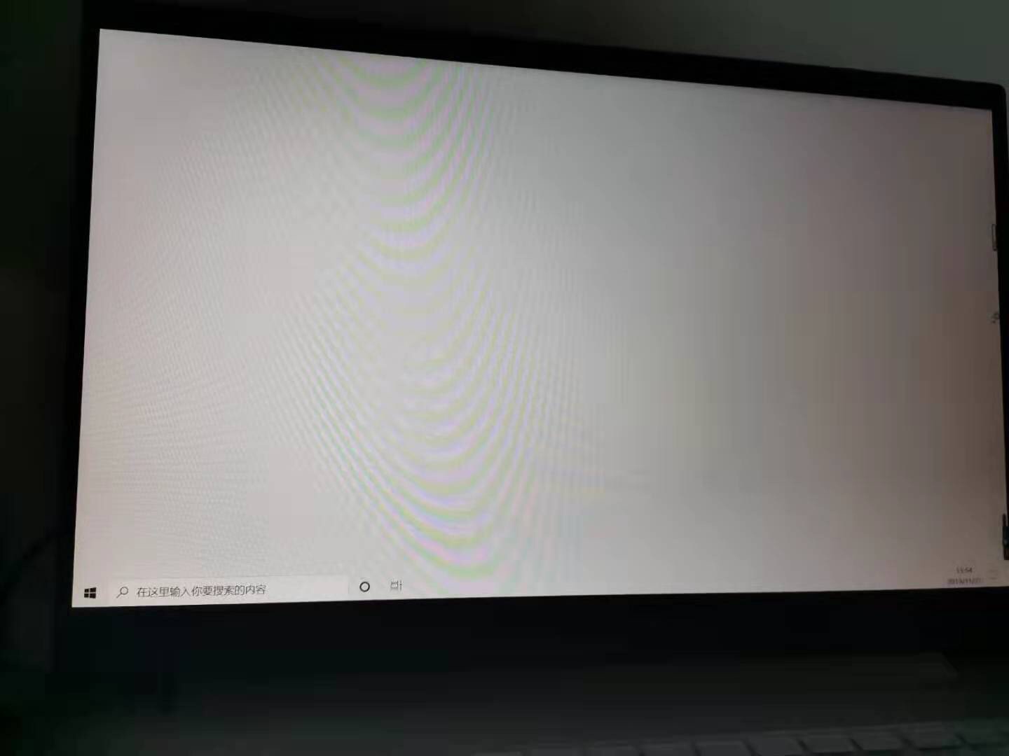

标题: 笔记本电脑白屏,求解 [打印本页]
作者: 加啤酒    时间: 2019-11-27 16:46
标题: 笔记本电脑白屏,求解
联想小新15   偶尔会白屏重启一下就能好,不过有时候需要重启好几次才能好。
作者: 15908690195    时间: 2019-11-27 16:48
看有没有图纸吧,查一下屏接口的供电还有信号
作者: vvzhuangvv    时间: 2019-11-27 16:52
他不是纯白 下面有开始栏 应该是系统的问题
作者: 加啤酒    时间: 2019-11-27 17:01
vvzhuangvv 发表于 2019-11-27 16:52
他不是纯白 下面有开始栏 应该是系统的问题
我觉得也是,正打算做边系统试试
作者: 联想笔记本维修    时间: 2019-11-27 18:50
应该是设置成没图标了,应该可以设置下,百度有教程
作者: 维修公司    时间: 2019-11-27 20:34
这个应当是屏本身的问题
作者: lnkshao    时间: 2019-11-28 17:48
查查硬盘,做个系统
作者: jsxzcy123    时间: 2019-11-29 15:00
左下不是有字吗?做系统试试
作者: 王大超    时间: 2019-11-29 16:37
应该是设置成没图标了,应该可以设置下,百度有教程
作者: lgiuang    时间: 2019-11-29 23:14
屏幕有问题?
作者: missliu    时间: 2019-12-1 07:03
建议你跟换一个屏幕试试
作者: huanglong914    时间: 2019-12-2 10:54
换个毛线屏, 明显是软件问题。哪有屏坏白屏下面还带字体的
