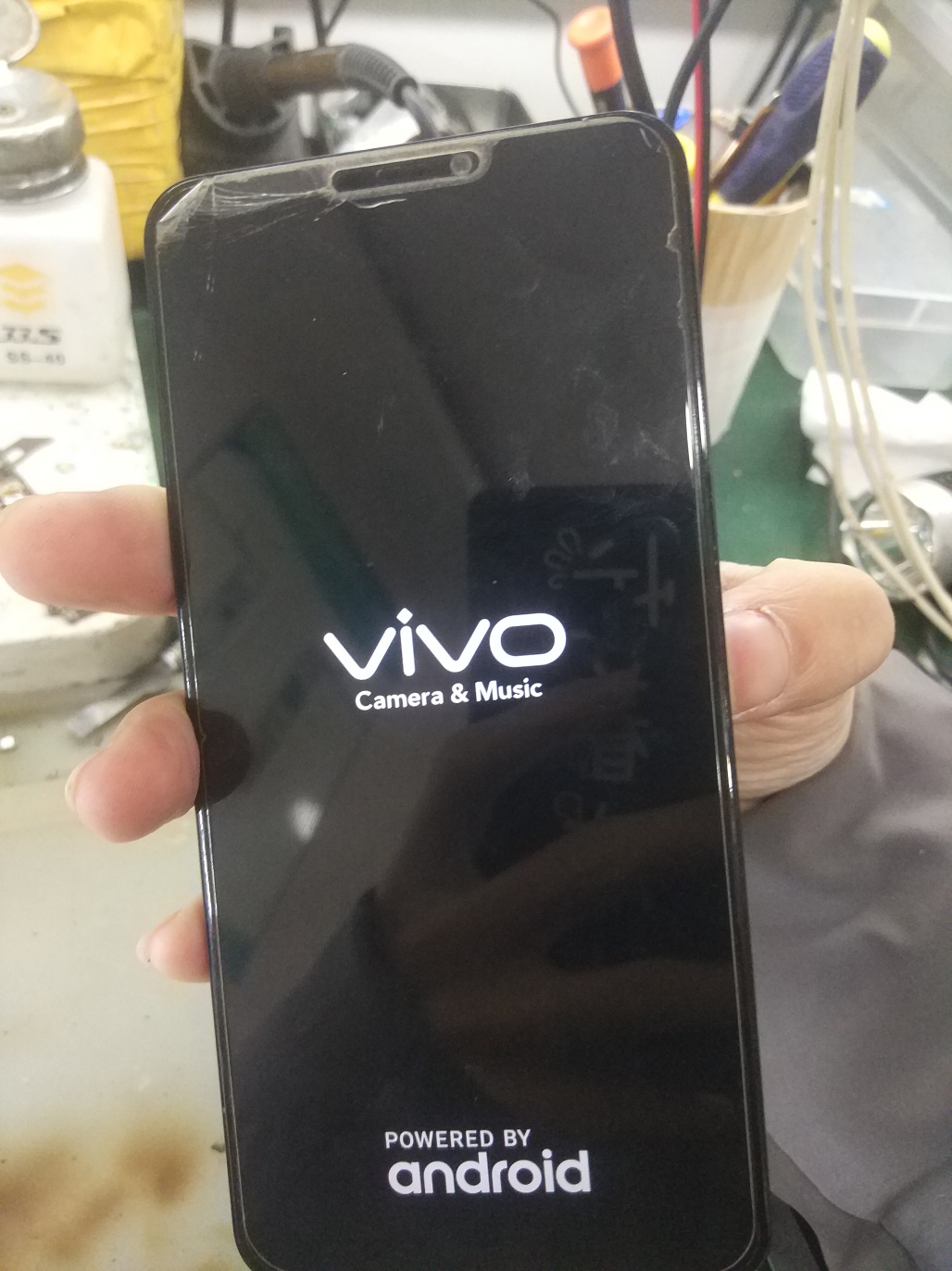

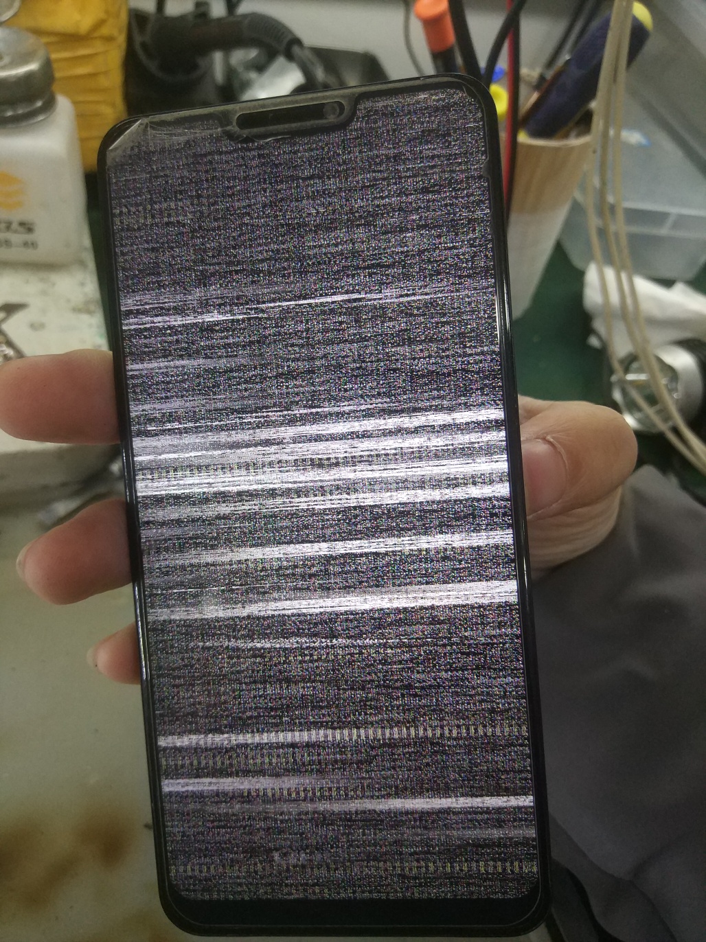

短路不开机,修好就成这了,进不了系统然后一直重启
作者: beginagain    时间: 2019-11-28 09:28
这种花屏的 重点检查一下电源周围大电感有没有虚焊的
作者: Lbin94    时间: 2019-11-28 10:35
电源坏了,发了俩没想到刚好有一个坏的
