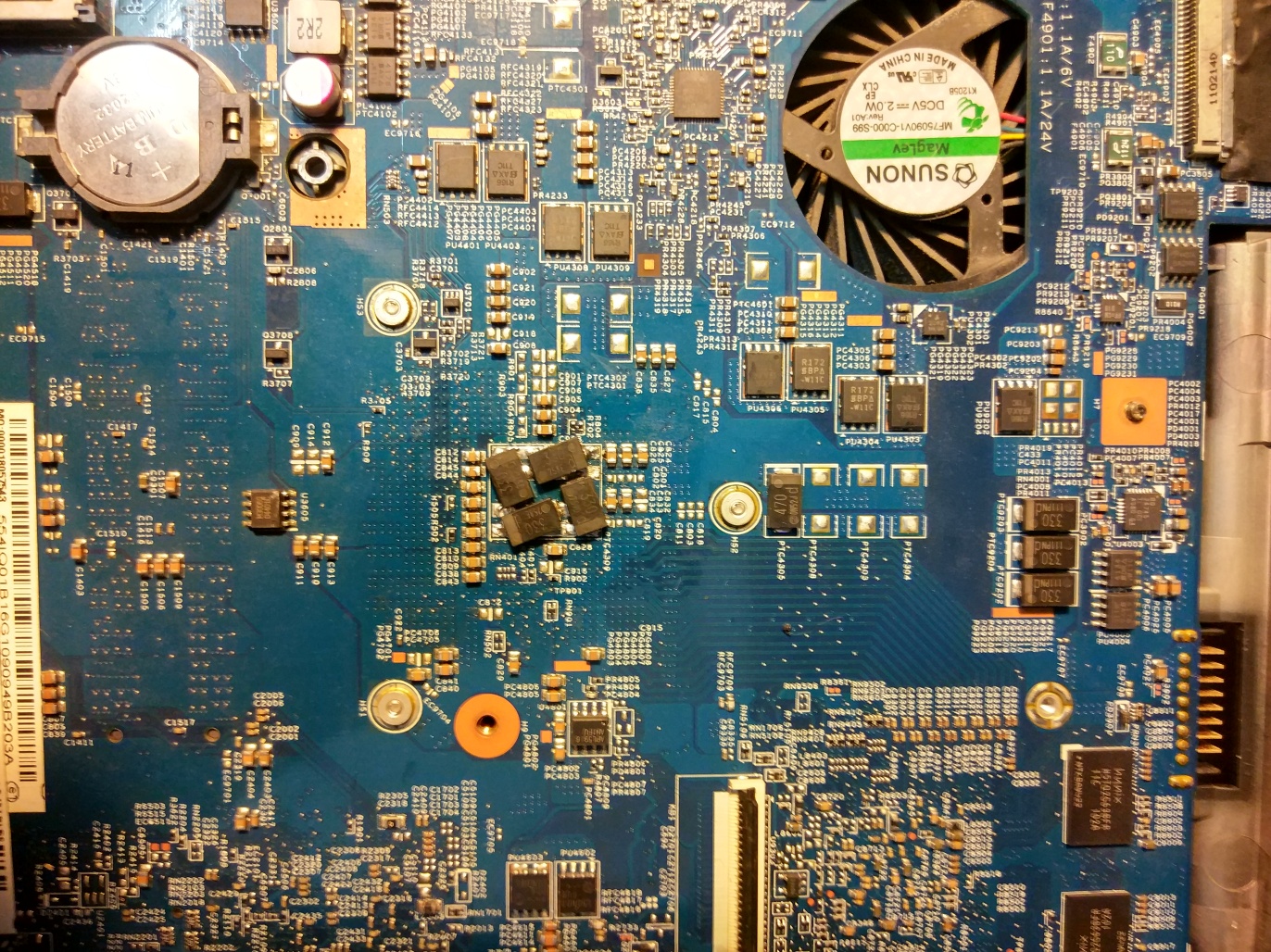

今天心情很差!
来个美女 acer4750g 随机丢电
大家都知咩事
心情立即好起来,报价没意见
但要看着修
看就看吧! 一直都是横放,来个花式

难得 一见,这种 大电容 的通病了。。老机器

通病,好久没有撬NEC大电容了。这是330滤波电容卍字型焊接法
四周都有滤波电容,横排4个放不下,摆下就出现了花式了

有的朋友没看懂啊  ,,哪是换电容好的 啊  这是看电流走势可以亮机的吧 ,,,在亮的前期断电说主板问题,,报价,,修机,,美女看着搞,,随便找个件换一换喽,,是不是啊  楼主,,,不过这个电容 我遇到坏的很少

4750这个电容不是通病,你应该很快就会再见到美女

没关系,本来就不明显的故障,又要看着修,更不太可以确认具体故障
只有按通病来处理,也跟客户讲明白原因,如还未解决就要留院观察

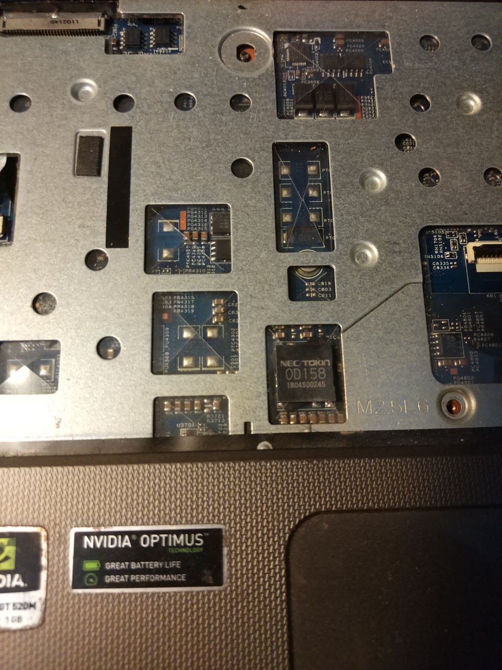

这机器的通病3  5V滤波电容问题的多点吧
作者: zsmicky    时间: 2019-12-2 11:32
是的,3 5V 电容当时看之前已被替换过了
