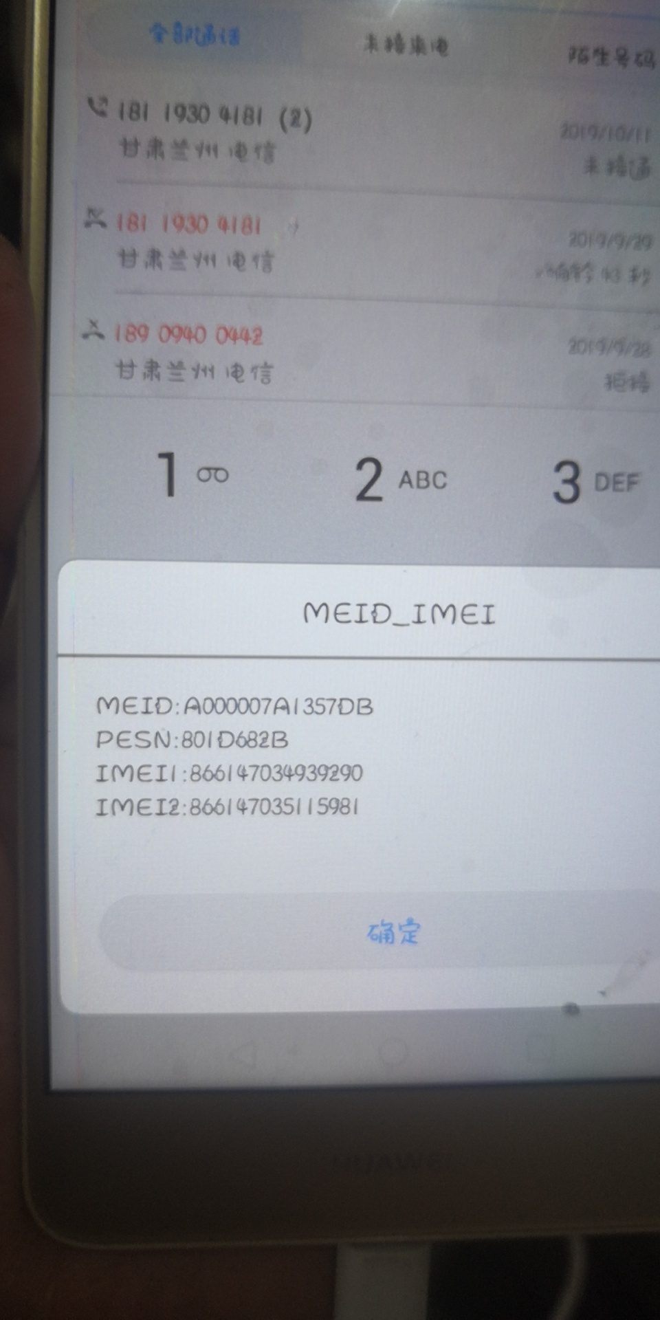

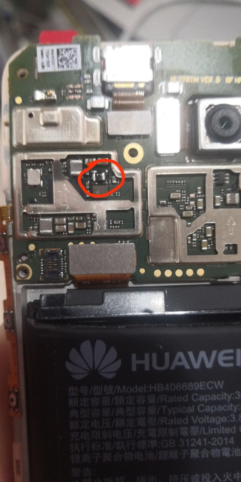

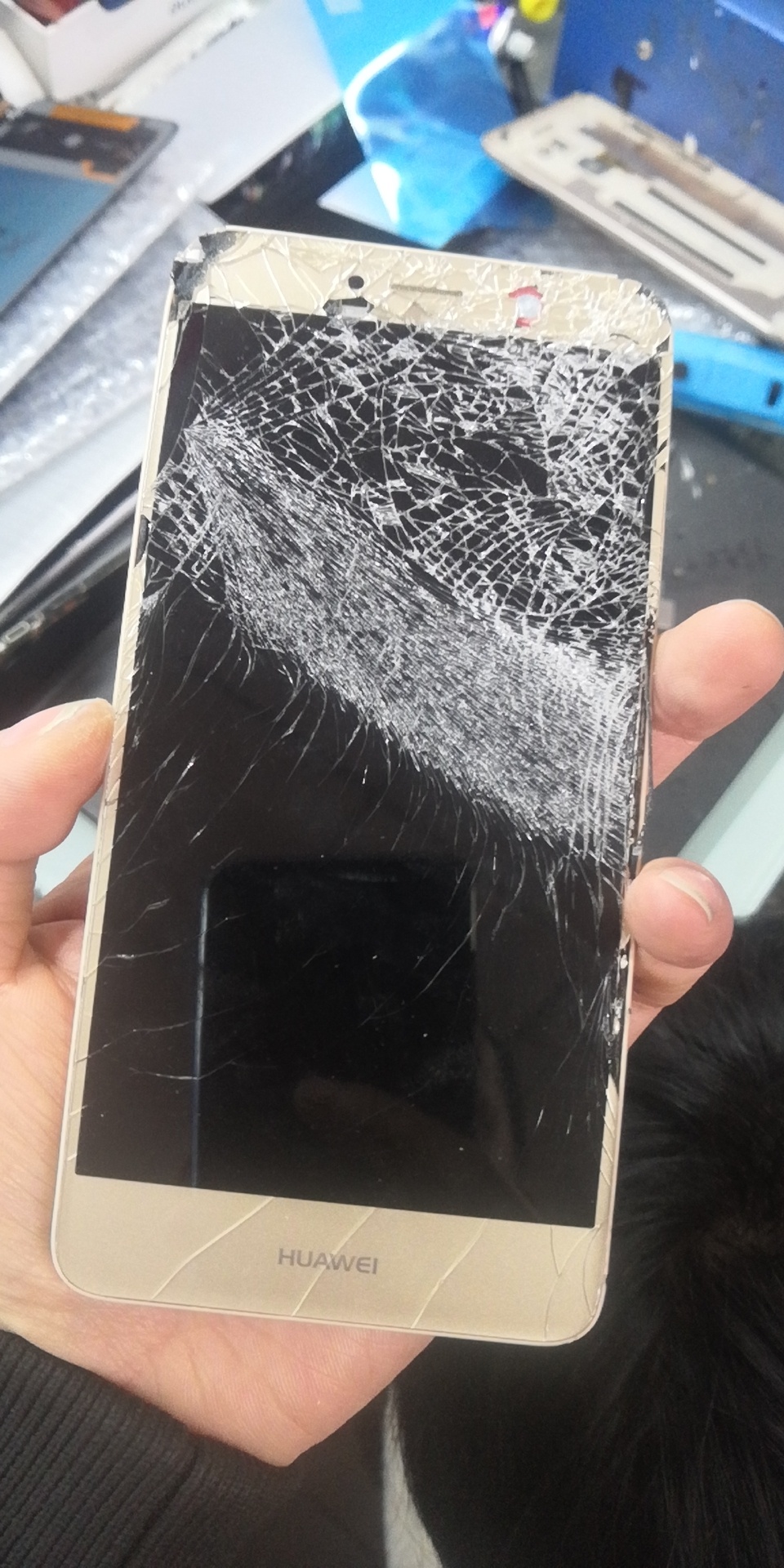

标题: 畅享7plus无基带无串号 [打印本页]
作者: 会员1120630    时间: 2019-11-26 13:08
标题: 畅享7plus无基带无串号
接同行一畅享7p重摔  换新屏后发现不能打电话   查看系统后发现无基带  由于重摔首先考虑到基带电源  重做以后依然没有  然后拆下所有罩显微镜仔细观察  发现电源旁边一大电杆虚焊  低温取下  重新补一发财电杆  开机 测试ok维修到此结束
作者: haifeng268    时间: 2019-12-1 00:08
虚汗  我觉得很难发现
作者: Lbin94    时间: 2019-12-2 13:57
OPPO无缘无故基带未知,哪的问题?
