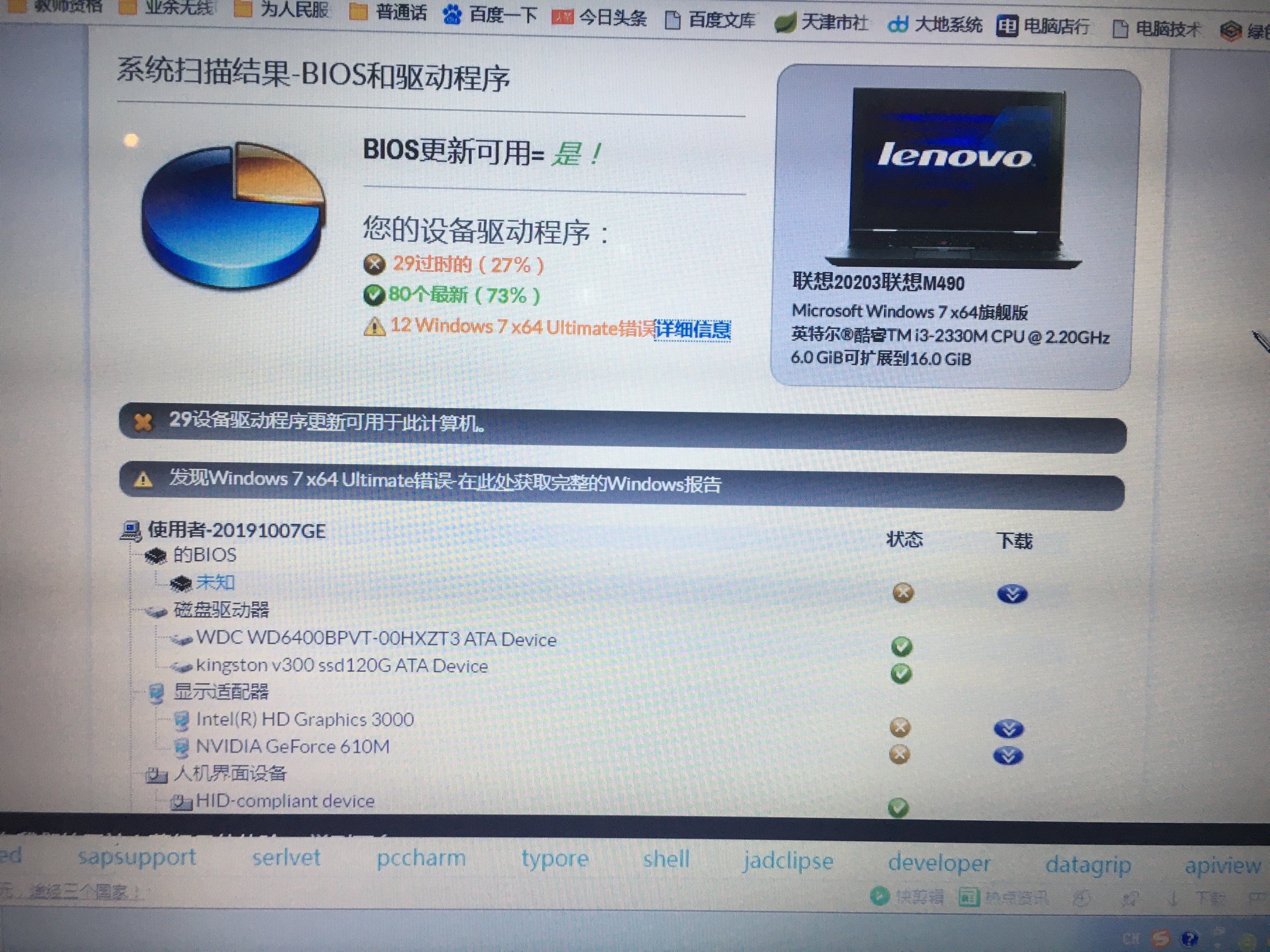

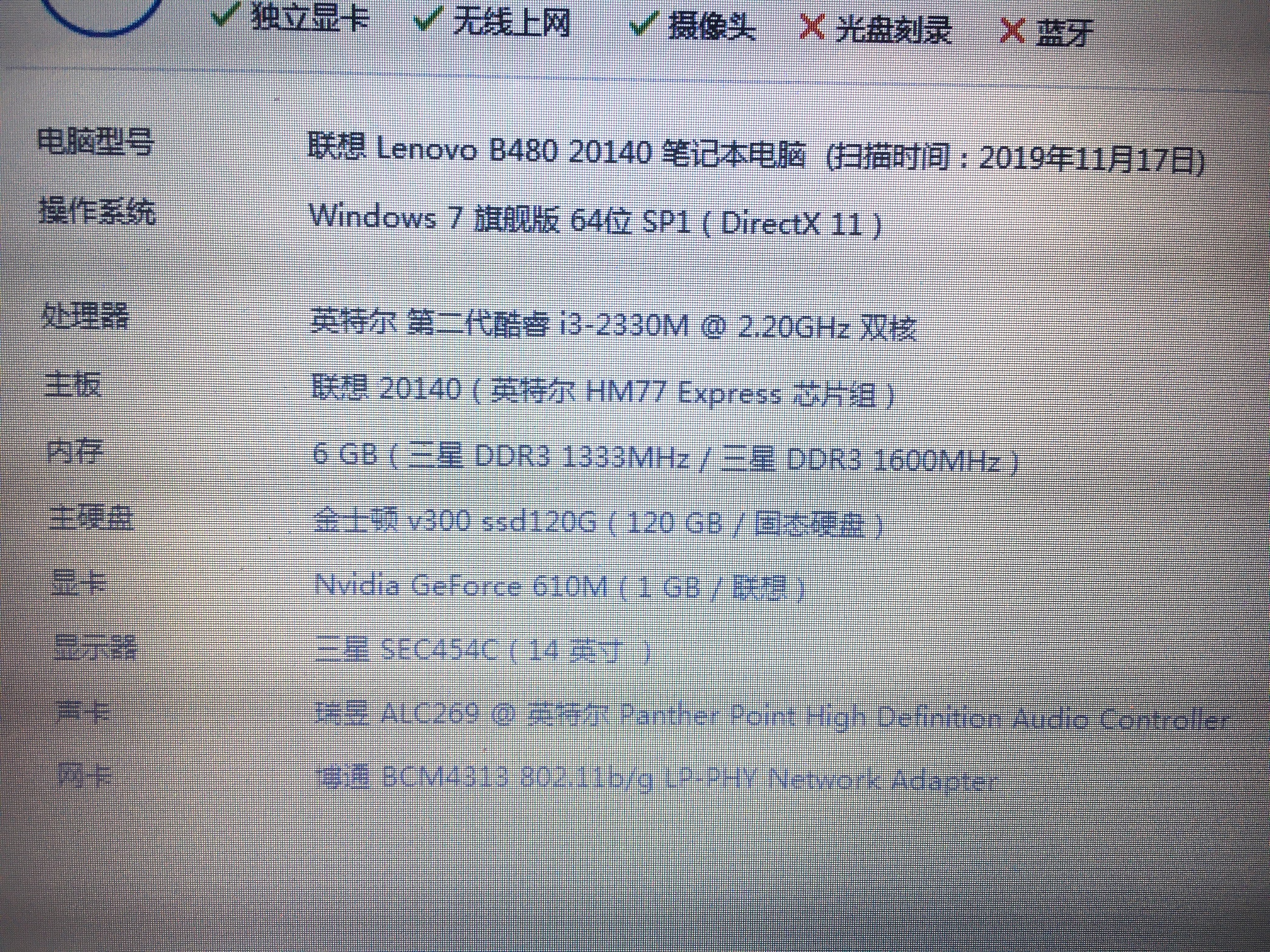

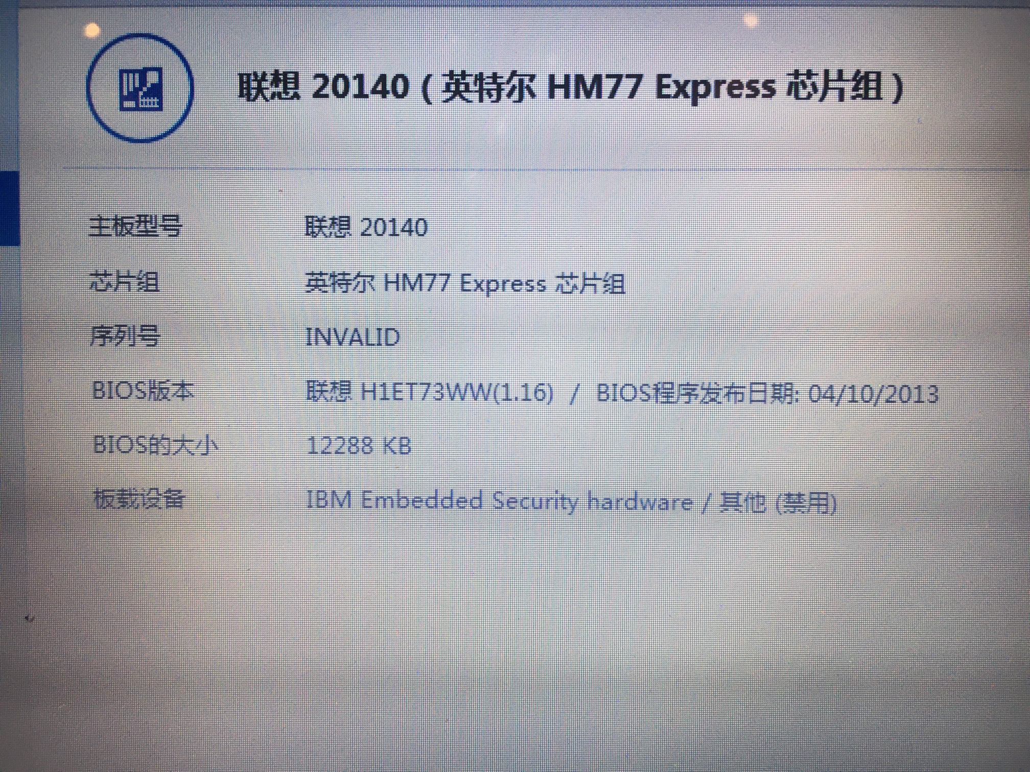

标题: 联想B480 bios [打印本页]
作者: LL不在    时间: 2019-11-26 13:03
标题: 联想B480 bios
求助联想B480的bios,那为哥哥姐姐有,看到回复一下,急,十万火急的急
作者: virginlulu    时间: 2019-11-26 13:16
这个论坛没有几十个?
作者: yjdongji    时间: 2019-11-26 20:56
这不是亮机吗?
作者: 天意wx    时间: 2019-11-26 20:57
论坛很多 求助先搜索
作者: LL不在    时间: 2019-11-27 22:31
谢谢各位的指导,现已恢复正常使用了,曾刷过本论坛的bios。但都没能成功。通过网页检测我笔记本又成M490了,(最早买来在保修期内售后换过主板,不懂了,我只能附图一张),现已刷好,谢谢各位
作者: 神一样纯洁    时间: 2019-12-2 18:20
开机了要bios干嘛  去官网下载在线升级的bios啊
